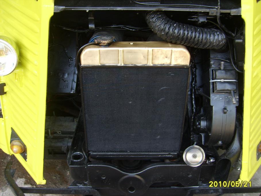

Na een zeer geslaagd weekend in Meersen bleek na 500 km gereden te hebben de radiator bij thuiskomst wat aan het lekken was :cry: :cry:
De plaat waarmee je de radiator vastzet op het frame bleek steeds in een plas water te staan.
Na wat rondneuzen op het forum kwam ik een stukje van Otje tegen over het uitboren van 36 puntlassen en de daardoor ontstane extra gaten.
Omdat ik door het mooie weer geen zin had om zoveel gaten te boren maar bot de slijptol gehanteerd en het verroeste deel eruit geslepen, zodat ik nog maar een gat had waar de radiator lekte :lol:
Geld uitgeven is niet altijd mijn grootste passie dus ben ik op zoek gegaan naar een plaatje koper, deze in model gemaakt op de zetbank en weer over het schoongemaakte gtaatje gesoldeerd.
Als montagebalk heb ik maar een stuk messing strip genomen waar ik 2x een M10 draad heb ingetapt. Deze strip weer in het midden vastgesoldeerd en alles netjes gespoten.
Resultaat: geen euro uitgegeven :lol: , een lekvrij koelsysteem wat hopelijk weer een aantal kilometer kan meegaan.

Na de spuitbeurt weer terug gemonteerd

Goed werk!!
gr CitrofielNL
Re: Radiator reparatie
Jack
Moet evenals Citrofiel toegeven: "Goed Werk" !! In principe een kleinere variant van wat er met de radiateur van Otje is uitgevoerd. Had ik zèlf nèt zo goed kunnen solderen als jij dan had ik het je nagedaan !
Ach ... er valt nog véél te leren ... :)
Groet
P.S.: wat is dat voor een verwarmingsbuis boven in jouw foto ? Kunststof o.i.d. ? Ziet er steviger uit dan het karton/papier (haast verpulverde) exemplaar dan mijn Otje rijk is ...
