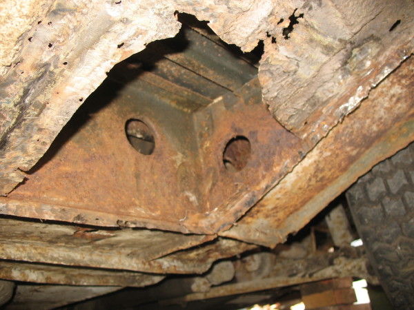

Als dank een plaatje van achter de koplamp:

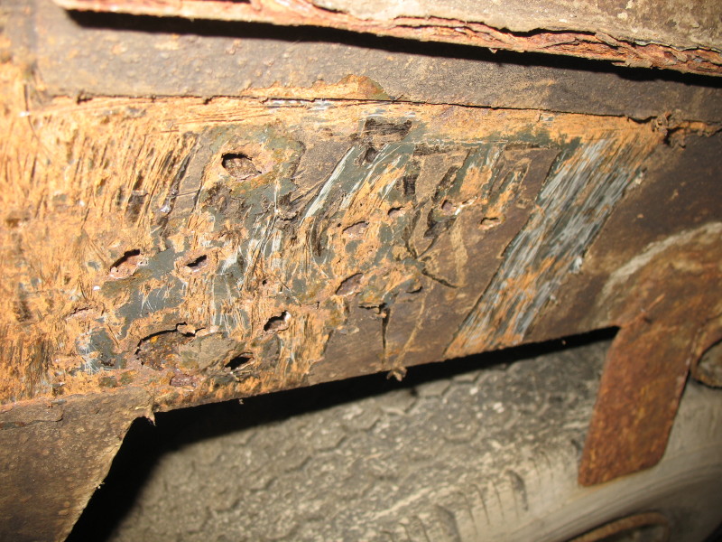

Voor mijn HY heb ik voor het laswerk het laatste stukje klaar voor de apk: het vuistgrote gat onder de schuifdeur, in die schuine plaat van dorpel tot langsligger. Na wat slijpen werd die al groter, want het was een en al gatenkaas onder de laag anti-steenslag. Zie de foto.

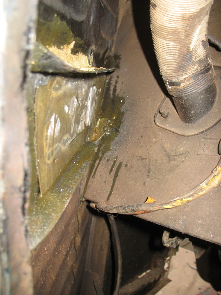

Woensdag heb ik hem laten keuren; op een slijtplek van de ommanteling van de handremkabel na, leek alles goed. Totdat de keurmeester toch nog een keer de longerons naliep; daar was bij het kloppen rechts bij een dwarsbalkje een ander geluid te vernemen dan elders. Hij kon er met zijn vinder een gaatje in duwen, niet veel, maar toch! dat moest ook nog gelast worden. Donderdag maar weer onder de wagen, het is toch mooi weer. Bij het afkrabben van de verf kwam ik rond het gaatje steeds meer tegen; uiteindelijk heb ik een plaat van 20cm opgelast.
- overal ging de schroevendraaier door het plaatwerk heen bij het afsteken van de verf

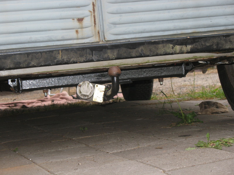

Zo, en vandaag heeft HY weer apk voor 2 jaar. Als dank heeft hij een trekhaak gekregen:
