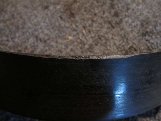

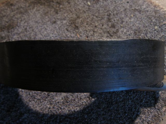

Ik heb helaas een stukje van de remschoen/plaat voering afgeslagen. zie de foto
Mijn vraag:
Kan ik hier nog mee doorrijden? want verder is de voering goed.

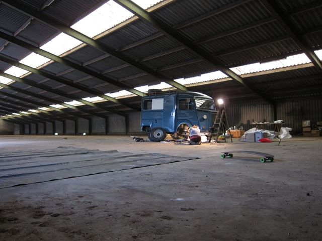

- gewoon om ff de patser uit te hangen, met onze mega stal :P

ik zou er gewoon mee door rijden. Dat beetje merk je hoogstwaarschijnlijk niet.
Re: Beschadigde remschoen / plaat / voering
Ik zou de afgebroken rand even opschuren om zeker te weten dat er in de toekomst geen scherven afbreken die tussen de schoen en de trommel kunnen komen en zo groeven gaan trekken. Zorgen dat de boel vetvrij blijft en dan weer lekker monteren. De schoen ziet er verder nog mooi uit.
Sluit me bij voorgaande reacties aan. Alles gangbaar monteren en op juiste wijze afstellen.

Maar ik heb nieuwe remschoentjes gekocht. Bleek dat er te weinig profiel op zat.
Nu alles al weer bijna klaar! Hopelijk morgen weer rijden!

Staat de HY gestald in een oude koeienstal?
daar zitten vaak nog gassen in die de hele onderkant van je bus aanvreten.
Dan rot hij nog sneller dan dat je hem buiten zet.
Onze HY staat wel in een stal, hebben ooit wat schapen ingestaan maar daar is niks meer van te merken.
