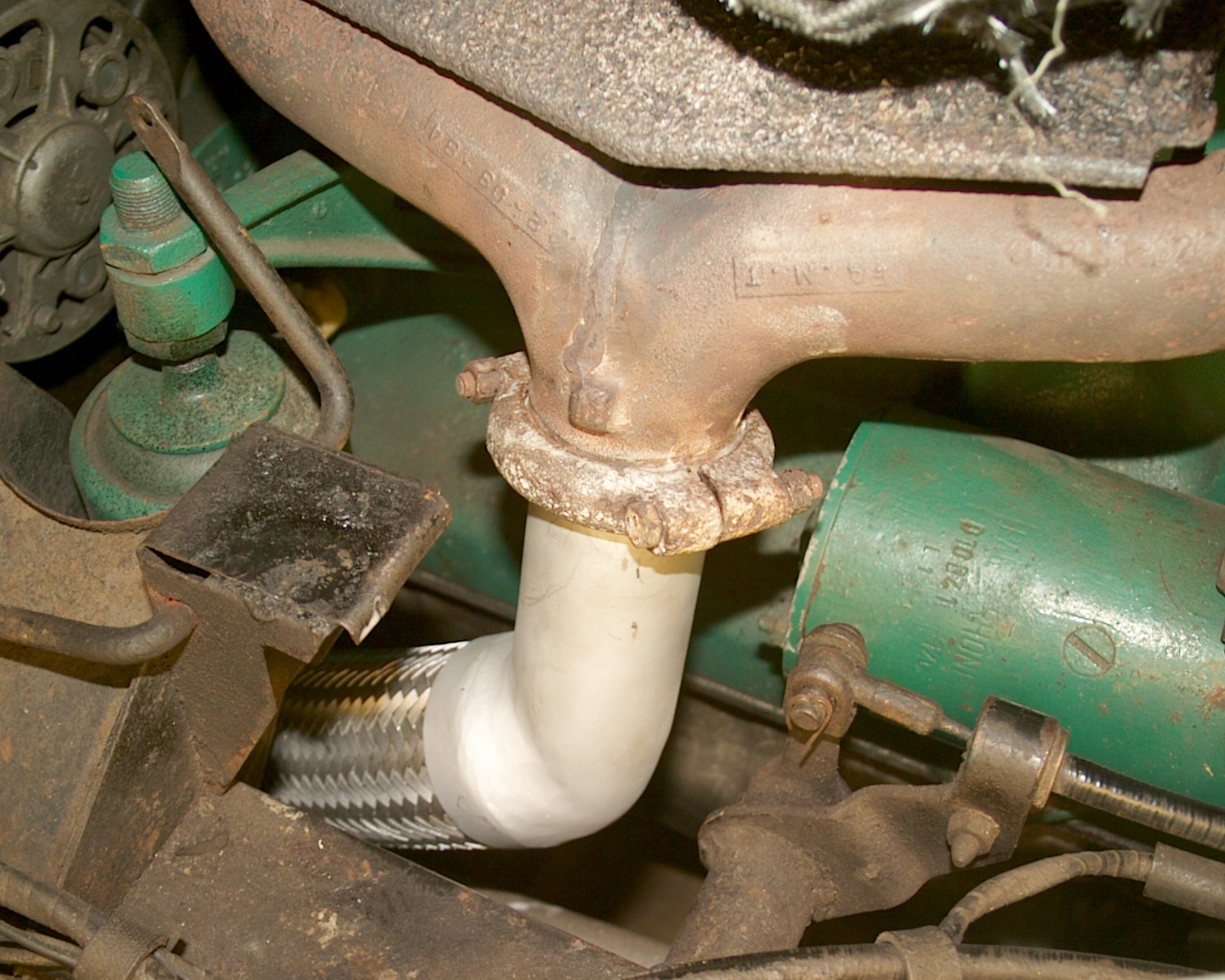

Rond twaalven al klaar, maar eerst nog even wat andere zaken moeten doen en uiteraard douchen, want de hele garage stond vol met rook :D

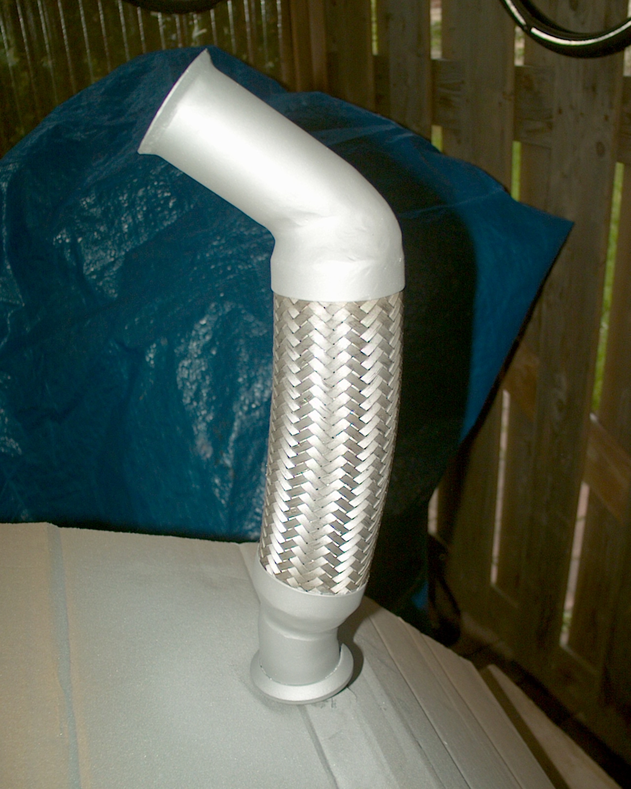

Het geheel zit er op en lijkt redelijk gasdicht te zijn.
Zie foto's hieronder en het eerder genoemde album.
En op z'n plek.
En op z'n plek.
Het resultaat
Het resultaat

Eerlijk is eerlijk: ziet er goed uit!

Ja, niet verkeerd

Heb even op een afstandje jouw verrichtingen gevolgd ... Denk dat je hier een héle goede zet hebt gemaakt ! Daarnaast heeft zo'n flexibel stuk absoluut invloed op de "(tril-)belasting" van de knaldemper ... dus "minder" ... Herken deez' constructie van onze "moderne" auto, een Renault Kangoo; dáár zit dit al standaard ingebouwd. En gaat jááááren mee, onlangs heb ik dit stuk flexibele pijp (na 13 jaar en bijna 255.000 km) uiteindelijk een keertje moeten vervangen ...

Nou, met de bus naar het werk toe als proefritje, lekker opgewarmd op de snelweg om de hittebestendige lak af te bakken. Het walmt nog wel, maar het lijkt allemaal wel dicht te zitten. Geluid is wel een beetje anders geworden maar niet veel.
Ben voornamelijk benieuwd of m'n demperophanging het uit gaat houden, daar zit nu een centimeter aan vulringen tussen de beugel aan het blok en de beugel op de demper... anders kwam ik alsnog in een verkeerde hoek uit.
