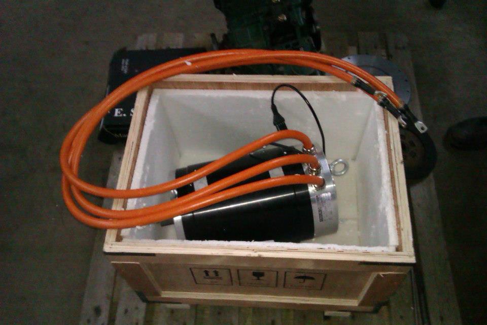

De motor in volle glorie

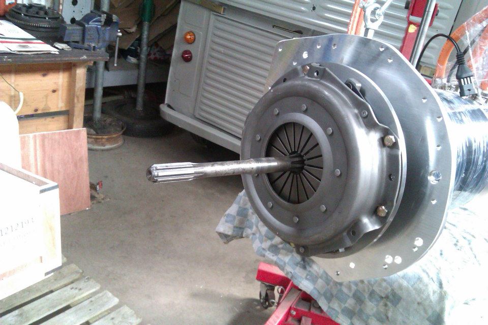

Nieuwe drukgroep
Nieuwe drukgroep
Nieuw vliegwiel
Nieuw vliegwiel

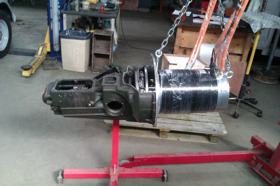

Bak en electromotor gecombineerd.

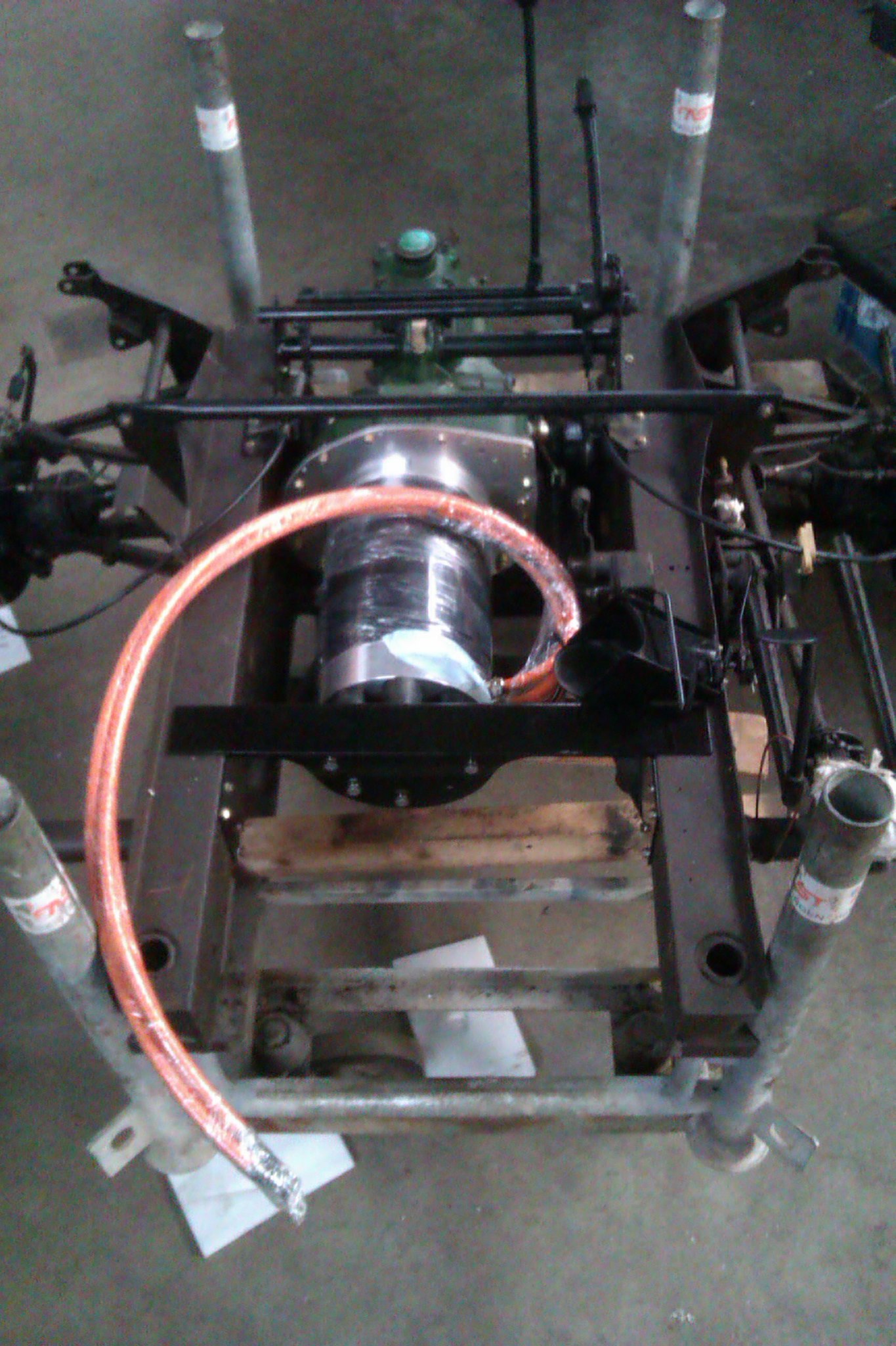

De combinatie in het paard, er bovenop komt het eerste accupakket. Zo kan bij wijze van spreken bij ELKE HY in een paar minuten de motor omgewisseld worden voor een electrisch paard!
