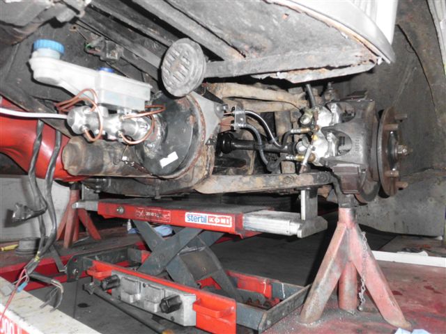

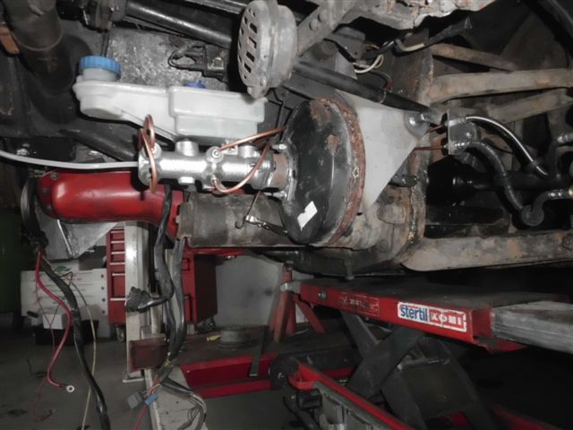

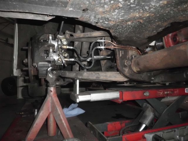

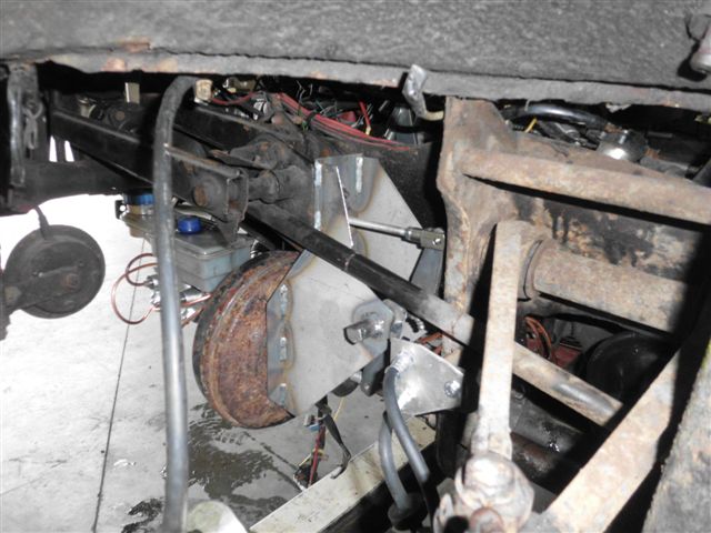

Bericht door ELCamión »
Wat nieuwe foto's

Gezien het aantal positieve reacties bekijk ik idd een manier om dit aan een groter publiek aan te bieden.
Het feit dat deze HY probleemloos op gas zal kunnen rijden maakt het des te interessanter.
Wellicht probeer ik eerst de remmerij in een kant en klare 'kit' vorm te gieten.
Het grootste probleem zit in de aandrijfassen die we verplicht dienen over te nemen van de J9.
Als ik een betaalbare manier vind om de J9 assen te koppelen aan een standaard HY bak, dan is de kans op slagen vrij groot.
Zo heb je een zeer degelijk remsysteem op een HY en meteen ook de mogelijkheid om in een latere fase de techniek te gaan upgraden indien gewenst.
De techniek zelf wil ik ook op een gelijkaardige manier aanpakken.
Bedoeling is dat we enkel met de 2.3L Volvo Redblock werken.
Andere motoren zoals de 2.0L bieden mijns inziens te weinig extra potentiëel in verhouding tot de kost van de ombouw.
De 2.3 is echt wel de betere keuze in combinatie met de 5 versnellingsbak.
