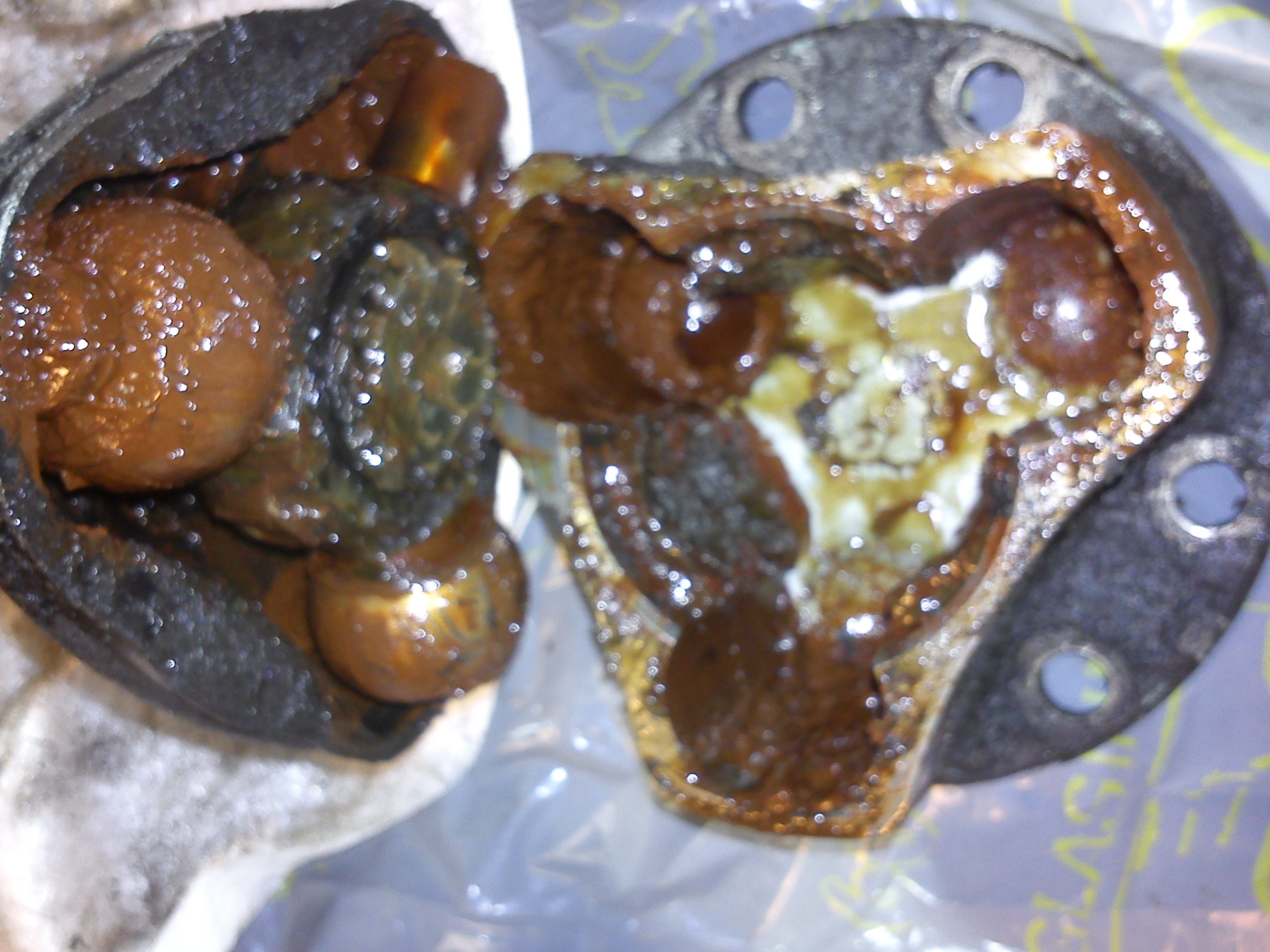

Hopelijk laatste bericht ter lering ende vermaak, maar vooral ter lering: De "nieuwe" as zit op zijn plaats nadat ik inderdaad de flens er maar heb afgehaald....bleek de simpelste oplossing, want hij kon er echt niet tussendoor. En de oude as....wat een puinhoop....dat die nog zoveel kilometers mee is gegaan is ongelofelijk!

Jammer dat die foto zo on-scherp is. En eigenlijk moet je eerst de foto verkleinen (800 x 600 pixels) vóórdat je 'm plaatst, dan blijft 'ie binnen de kaders van dit Forum.
Maar over het algemeen: je wilt niet weten wát (en wáár ...) HY-sleutelaars her en der allemaal aan roest tegenkomen ! Dan snap je ooit niet dat het hele zaakje is blijven draaien ...

Dank voor de tips. Dat de foto zo groot werd overgenomen werd niet aangekondigd...ben inmiddels zo gewend aan Facebookachtige systemen waar het vanzelf gebeurt en ik had nadat ik dit resultaat zag eenvoudigweg geen zin meer om het nog te veranderen..

lijken wel Amsterdamse uitjes.De Bus schreef: Is dat roest??!
