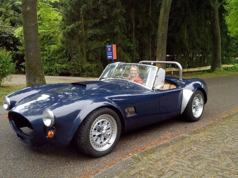

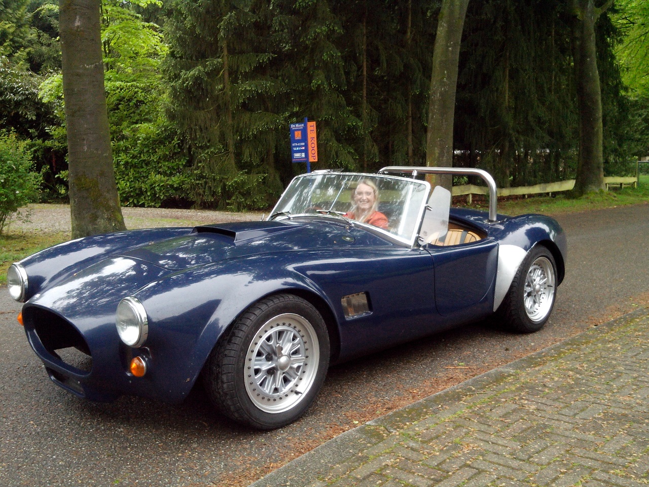

Anyway, ik ga weer verder met mijn volgende project. Een hele dikke Gardner Douglas 427 MK3 Cobra die heeeeeeeel veeeeeeeeel aandacht nodig heeft, dus tot over een jaar of 2....!
Deze auto is meteen ook de hoofdreden dat de HY eruit is, ik wil namelijk heel graag de cobra op een trailer achter de camper kunnen trekken en dat kan HY onmogelijk aan.
