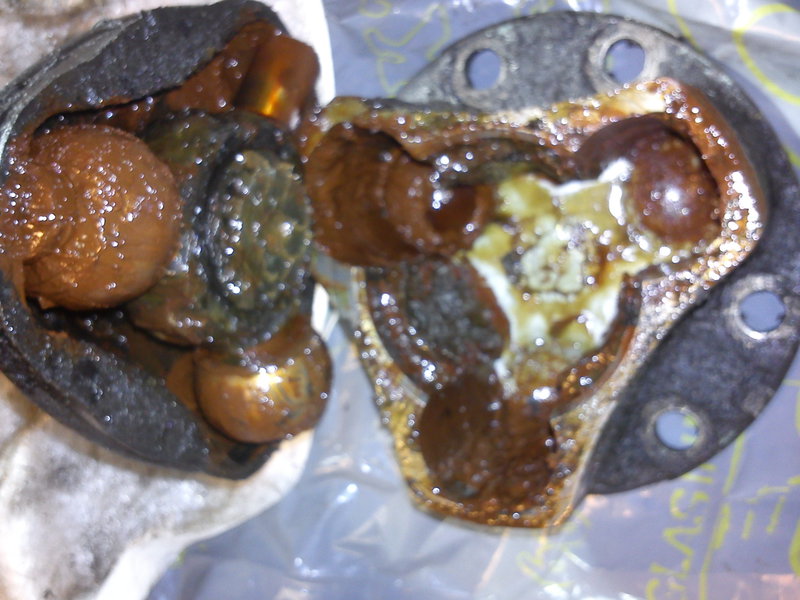

Hopelijk laatste bericht ter lering ende vermaak, maar vooral ter lering: De "nieuwe" as zit op zijn plaats nadat ik inderdaad de flens er maar heb afgehaald....bleek de simpelste oplossing, want hij kon er echt niet tussendoor. En de oude as....wat een puinhoop....dat die nog zoveel kilometers mee is gegaan is ongelofelijk!
Laatst gewijzigd door De Bus op wo mei 21, 2014 5:04 pm, 1 keer totaal gewijzigd.
Re: Rechter aandrijfas vervangen
Jammer dat die foto zo on-scherp is. En eigenlijk moet je eerst de foto verkleinen (800 x 600 pixels) vóórdat je 'm plaatst, dan blijft 'ie binnen de kaders van dit Forum.
Maar over het algemeen: je wilt niet weten wát (en wáár ...) HY-sleutelaars her en der allemaal aan roest tegenkomen ! Dan snap je ooit niet dat het hele zaakje is blijven draaien ...
Oh ja: neem aan dat je rekening hebt gehouden met het op de juiste spanning aandraaien van de flensbouten ?
Heb namelijk al eens bij iemand meegemaakt dat dit was "vergeten" en bijna voor een "ramp" had gezorgd ...
Succes met het sleutelen !
Gr.

Dank voor de tips. Dat de foto zo groot werd overgenomen werd niet aangekondigd...ben inmiddels zo gewend aan Facebookachtige systemen waar het vanzelf gebeurt en ik had nadat ik dit resultaat zag eenvoudigweg geen zin meer om het nog te veranderen..

Is dat roest??!
Berichten: 1058
De Bus schreef: Is dat roest??!
lijken wel Amsterdamse uitjes. :wink:
