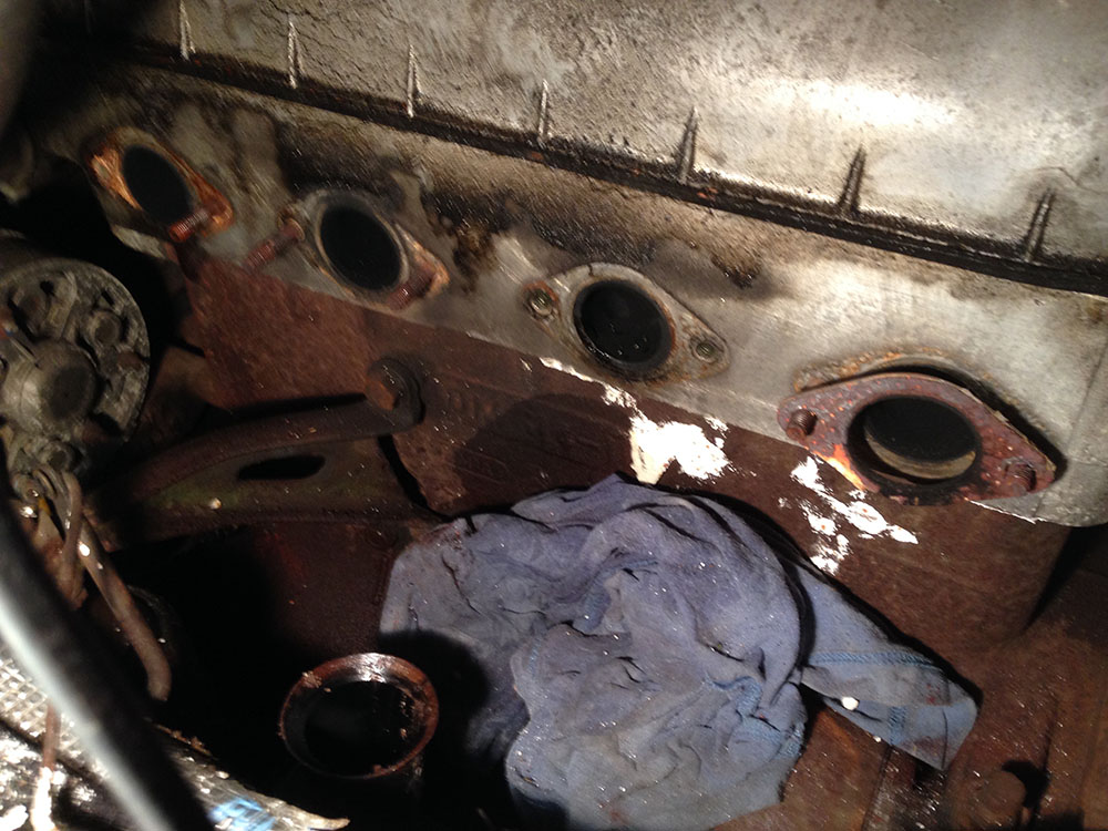

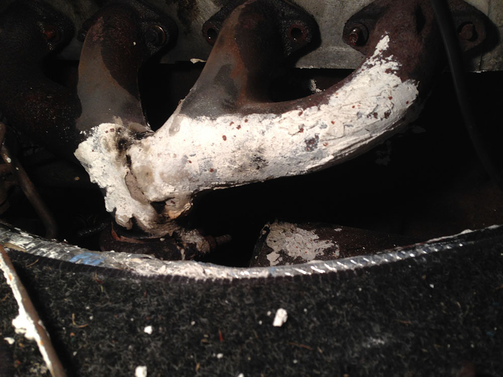

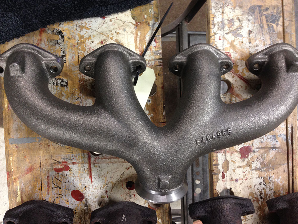

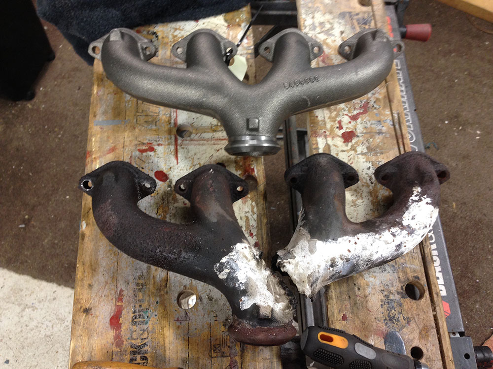

Bij koop van mijn HY (MB-72-35) wist ik dat het spruitstuk gebarsten was. Nieuwe gekocht en vanavond de oude verwijderd. Bij losdraaien van het eerste boutje liep er koelvloeistof weg. Oeps. Dus eerst maar even in het wp-handboek gekeken. Daar staat niets over het uitlaatspruitstuk. Maar op dit forum wel. Daar kom ik een hoop kommer en kwel tegen mbt het losdraaien van de M7-moeren. Maar gelukkig liep dat bij mij voorspoedig. Alleen de uitlaatklem sputterde tegen. Daar heb ik een bout van moeten doorzagen.
Nu nog even op zoek naar nieuwe M7-moeren en een bout. Hopelijk morgen de nieuwe uitlaat monteren.
Re: Het zit ook wel eens mee....
Mooi hè, zo'n blinkend nieuw uitlaatspruitstuk !
Let wel even op met de montage ervan: "binnenste" moeren mag je "stevig" op de tapeinden draaien, naar "buiten" toe mogen ze niet te strak zitten (vanwege het uitzetten en krimpen van dat stuk gietijzer). En gebruik borgmoeren (verkrijgbaar in het magazHYn in Heesch).
En niet vergeten om nieuwe pakkingen te plaatsen.

Met het nieuwe spruitstuk kom ik ca 1 cm te kort naar het tussenstuk op de uitlaatpot. Iemand een idee?
Nou ja, na enig prutsen en lossen van de gehele uitlaat pas e.e.a. nu wel. Maar het valt nog niet mee om de zaak gasdicht te krijgen. Morgen maar weer verder. Er moet toch een stand zijn waarbij de zaak echt dicht zit.
