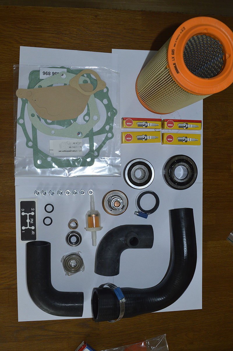

De waterpomp is gereviseerd. Oorzaak van het harde geruis van het bronzen lagertje was dat het olievulnippeltje geheel verstopt zat. Dus ook al ging hier af en toe een druppeltje in, het kwam niet bij het lager. Uiteindelijk beide lagers vervangen en de waterkering, nu de zaak toch open ligt. De opsluitmoer van het voorste kogellager zat erg vast. Hiervoor heb ik een speciale sleutel gemaakt. Tevens de waterslangen en de thermostaat vervangen, de bobine schoongemaakt en geverfd (kon ik nu gemakkelijk bij). Tenslotte de radiateur hier en daar wat ontroest en in de (blanke) tectyl gezet.
Het lawaai uit de V-bak wijtte ik aan de beide achterste lagers van de prise-as en de pignon-as. Het verwijderen ervan ging buitengewoon gemakkelijk. Mede dankzij alle goede tips die ik op dit forum vond en kreeg. Voor het lossen van de beide moeren gebruikte ik een grote bahco met verlengstuk (ca 1 meter); en daar konden ze geen weerstand tegen bieden.... Met het zweet op het voorhoofd de assen op hun plaats gehouden om ellende te voorkomen. Bij het (de)monteren twee versnellingen ingeschakeld om zodoende de zaak te blokkeren. Weer terugplaatsen was eigenlijk een fluitje van een cent. Op de lagers was enige speling aanwezig. Slijtage op de synchromesh, maar dat komt later nog wel eens. Er lekte olie langs de schakelstangen (er stond een plasje olie op de v-bak). Dus tevens de beide rubber ringetjes in de boringen van de doorgangen vervangen.
Tevens de beide bronzen lagertjes van de schakelstang vervangen. Want deze rammelde nogal. Een van de lagertjes was geheel doorgesleten aan de onderkant(!).
Na montage van het geheel uiteraard de proefrit. Maar helaas geen verbetering. Dat wordt dus verder zoeken. Ik beschrijf het geluid nog wel bij een passend topic.
Verder nog de bougies vervangen, luchtfilter vernieuwd, extra benzinefilter geplaatst en het plaatje van het schakelschema V-bak opgeplakt. Een handig geheugensteuntje tijdens een seniorenmoment...... Ik ben wel eens in de AC4 vooruit gereden terwijl ik dacht achteruit te gaan. Dit verschilt nogal bij de diverse auto's.
Nelleke heeft inmiddels alle kussens opnieuw bekleed en de gordijntjes in dezelfde stof gemaakt.
We hopen er in de zomer mee weg te kunnen, maar ik wil dan wel zeker weten of alles met de V-bak wel in orde is. Om van kwaad tot erger te voorkomen.
Bijgaand wat fotootjes ter illustratie.

Resultaat van een bezoekje aan het magazijn van het HY-team
