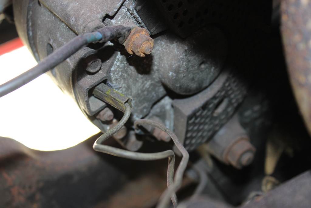

ik heb een foto gemaakt van (de achterzijde) van mijn dynamo. Er zijn drie draden aangesloten : een dikke die rechtstreeks naar de accu loopt, vervolgens een wat dunnere (geel stekkertje) die in de kabelboom opgenomen wordt en verbonden is met de spanningsregelaar. Tenslotte daaronder een kabeltje (hooguit 30 cm. lang) die er los bij hangt :shock:
Weet iemand waar deze voor dient ?

Wim, volgens mij is dit voor het dashboard lampje.
Leipi heeft ooit een elektrisch schema geplaatst, ik kan het zo snel niet vinden.
Wellicht staat daar de aansluiting op.

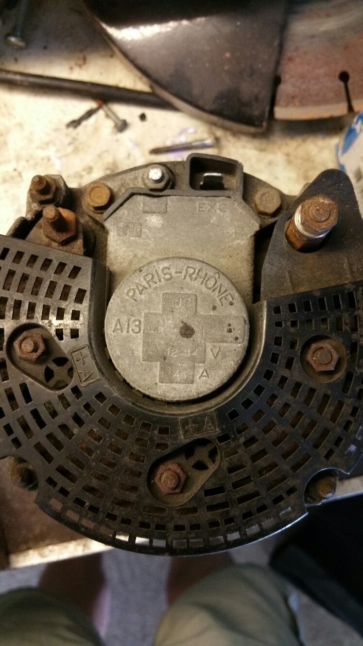

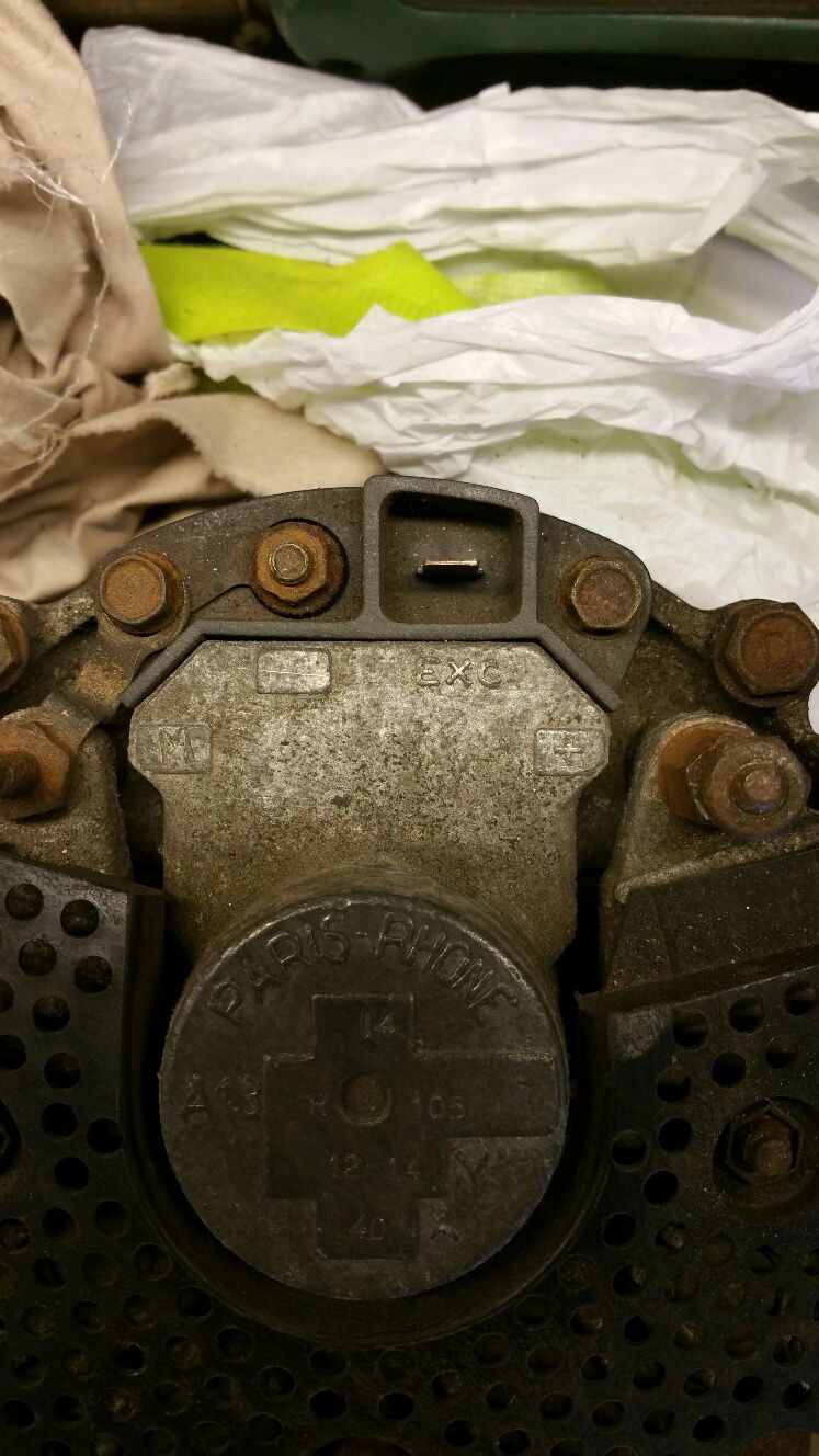

Even een foto gemaakt van de aansluitpunten van de dynamo.
De derde aansluiting kan de W aansluiting zijn die vroeger als toerenteller werd gebruikt bij dieselmotoren.
Foto's zijn van twee afzonderderlijke dynamo's
Greetzz Henk.

bedankt voor je info en foto's. Ik vermoed dat het kabeltje inderdaad dient voor óf (zoals Ferry aangaf) voor een contrôlelampje, óf misschien voor één of ander metertje aan het 'dashboard'.
Het is in ieder geval niet een essentieel aansluitpunt voor een goede werking van de dynamo; (want hij laadt niet bij namelijk). Zal eerst es uitzoeken of de spanningsregelaar nog naar behoren functioneert...
