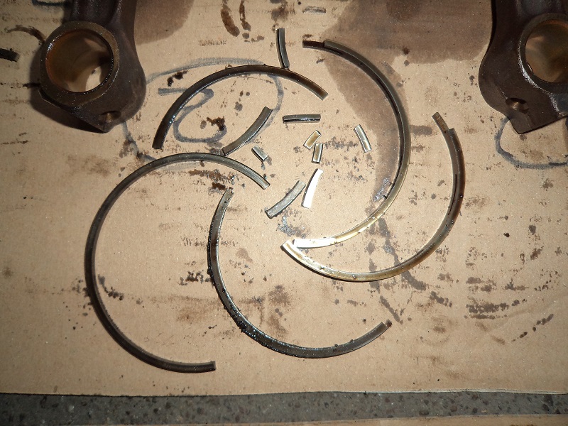

Wanneer ik jouw "double clutch" verhaal lees vrees ik dat de synchromesh-ringen in jouw bak totaal "òp" zijn ... (de 1e versnelling is overigens niét gesynchroniseerd). Daar helpt geen enkele olie ter wereld tegen; enkel een (complete) V-bak-revisie (meer waarschijnlijk: de aankoop van een gereviseerde bak).
Daarnaast is bij jou het verbruik van motor-olie ca. 1 liter op 600 km. Geeft aan dat (in ieder geval) de zuigerveren óók hun beste tijd al lang achter de rug hebben.
En óók daar helpt slechts één "medicijn" (tenminste: zolang de zuigers/cilinders nog in goede staat zijn): nieuwe zuigerveren.
Je kunt heel lang "aanmodderen" door continu olie bij te vullen maar uiteindelijk zullen in ieder geval de (inmiddels ongetwijfeld meervoudig doorgebroken) bovenste (olie-schraap-)veren "de geest" geven (zie bijgaand plaatje). Daarna kun je nog enkele kilometers maken. En loopt vervolgens op enig moment het blok vast ...
Het is nu misschien een hoop werk; die zuigerveren zijn óók niet "gratis", maar uiteindelijk bespaart het je nog véél hogere kosten ...

- DSC00688.jpg (219.16 KiB) 61405 keer bekeken
