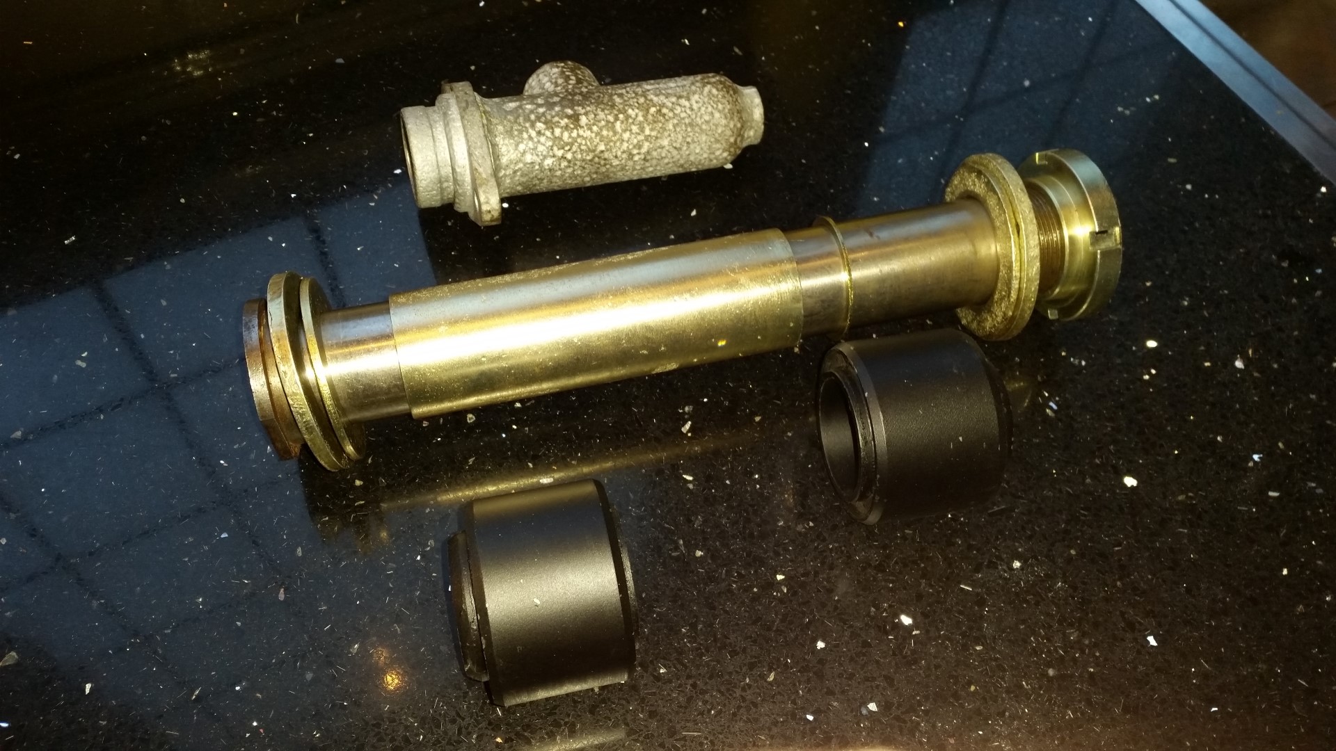

Kijk, "nieuwe" spulletjes gehaald uit Heesch.
Morgen of dinsdag 10 minuten los met de slijpschijf en dan dit spul lekker monteren. Paard nameten en hopen dat t recht is gebleven en anders corrigeren.

En zo moet het er ongeveer gaan uitzien

Dat ziet er netjes uit. Opbouwen maar weer dat paard.
