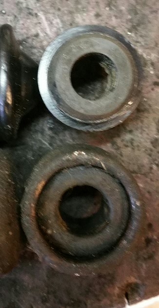

Dacht nog even twee schokdempers te vervangen aan de voorzijde, blijkt de onderste rubberen bussen a 15 mm niet te passen op de opschuifbus van 20 mm.
Mijn vraag is heb ik de verkeerde meegekregen of moet je dit zelf aanpassen?

Zie foto
Zowel het gat en de buitendiameter is kleiner van de nieuwe.

Waar komen ze vandaan?
Welke heb je gevraagd/besteld?
De oudere versie heeft voor twee schokbrekers per wiel, de nieuwere 1.
Wellicht verwisseld?

Het HY team magazijn is ook op de hoogte en we zullen het probleem proberen op te lossen.
Misschien heeft een ander dit ook wel eens meegemaakt?

Het blijkt dat de oude schokdemper net als aan de bovenzijde een bus heeft in de rubbers waar de as doorheen gaat.
De nieuwe schokbreker heeft de bus alleen aan de bovenkant, onderkant rubbers gaan dus rechtstreeks over de bevestigingsas.

Ja nu je het zegt, dat van die bus klopt!
Otje en ik hebben nogal staan klooien om die bus en dat rubber netjes in de schokbreker te krijgen. Dit ziet er makkelijker uit!
Die bus heeft als voordeel dat je de moer goed strak kan zetten zonder het rubber 'vast' te zetten.
Succes met monteren!
