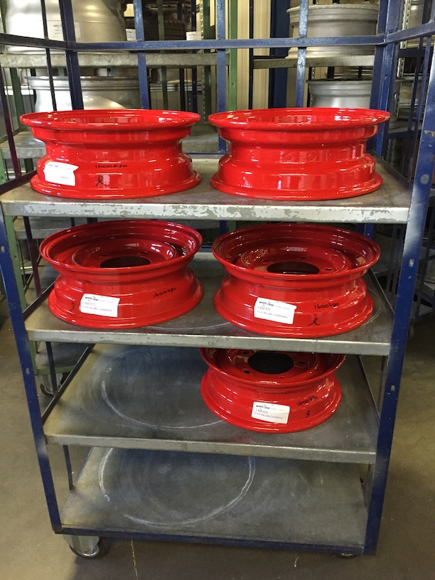

Op dat moment werd ik gebeld dat mijn velgen klaar waren:

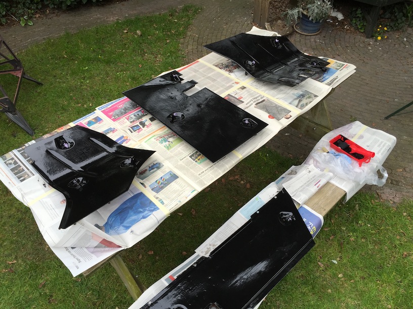

En bij thuiskomst waren de bodemplaten geschilderd!
