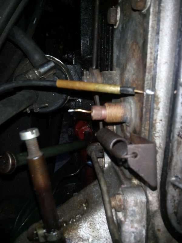

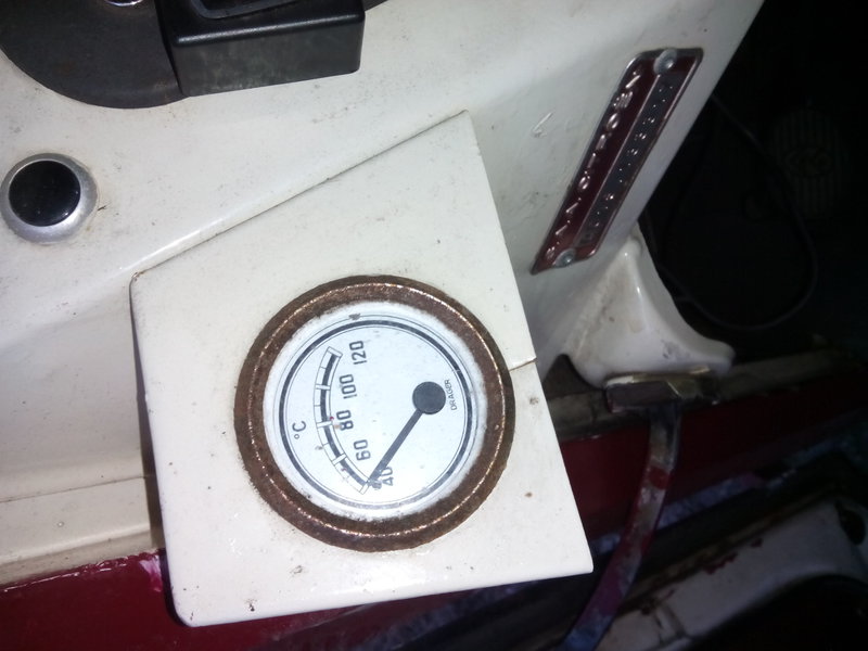

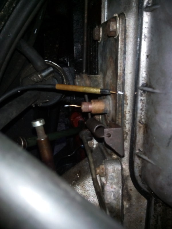

Aangezien we morgen met vakantie willen gaan dacht ik nog snel even de temperatuurmeter te fixen. Sinds het kabeltje net buiten de kop is afgebroken (zie foto) werkt deze niet meer. Echter, toen ik de 2 uiteinden aan elkaar had gesoldeerd en de motor zo'n 20 min warm liet worden, sloeg de wijzer nog steeds niet uit. Weet iemand wat hier aan de hand kan zijn?

Ps ik had de 2 uiteinden al eerder met een kroonsteentje verbonden. Ook toen werkte het niet. Ook niet na een uur rijden op de snelweg.

Zo te zien is dit een mechanische meter en geen elektrische. Het koperen is niet massief, maar hol en van oorsprong zit hier een vluchtige vloeistof in die de meter laat uitslaan als de motor warm wordt. Dus solderen heeft geen zin, het mechanisme is Door de breuk gewoon kapot.
