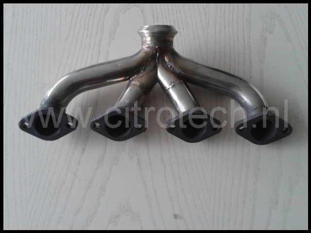

oh, zie net dat ze die al bij Citrotech verkopen. Iemand ervaringen? Lijkt me een prima oplossing.
Re: Uitlaatspruitstuk
Ziet er goed uit in ieder geval, ietsje duurder dan de nieuwe originele spruitstukken die ze ook verkopen (365 vs 290 euro, dus valt mee op zich).
- even een foto van de site gekopieerd
- 20141112_123318.jpg (50.67 KiB) 64468 keer bekeken

Het uitlaatspruitstuk van Citrotech ziet er zo op het eerste gezicht heel vertrouwenswekkend uit en zal - naar mijn mening - minder snel/danwel geheel geen last hebben van "spannings-scheuren" zoals die in (als origineel) gietijzer optreden. Heb daar echter nog geen "ervarings-deskundige" in kunnen raadplegen.

Ronald (Citrotech) vertelde mij dat het RVS spruitstuk gemaakt is in een periode dat er geen gietstalen meer in voorraad waren. Een redelijk alternatief. Op enig moment werden ze weer gemaakt en nu is het stalen spruitstuk weer volop te krijgen.
Gezien de warmte afvoerende eigenschappen van staal heeft dit de voorkeur boven RVS. Ik heb direct daarna een prima passend (en functionerend) nieuw, stalen spruitstuk gemonteerd! Oh-ja wel de koperen moeren gebruiken!
