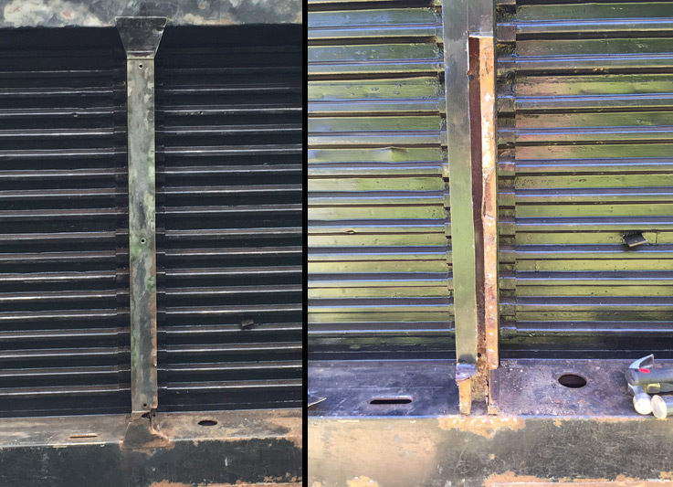

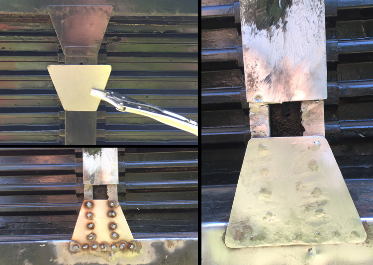

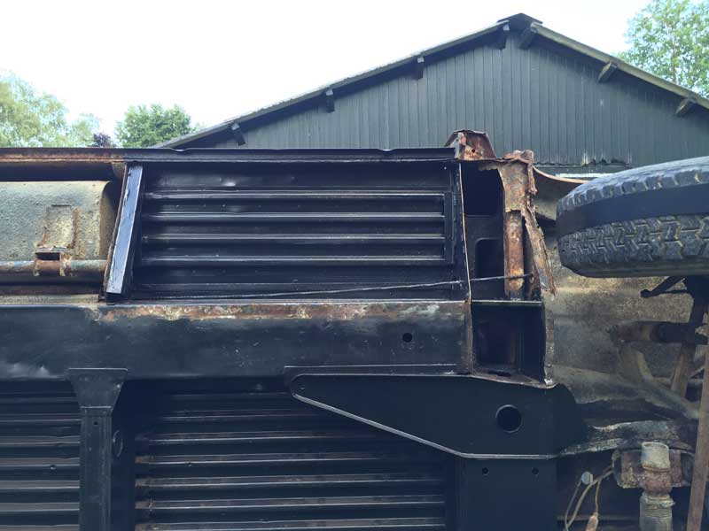

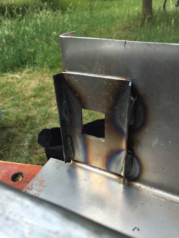

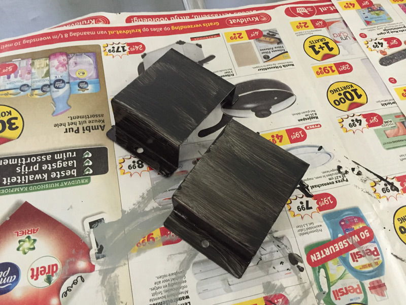

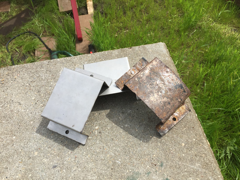

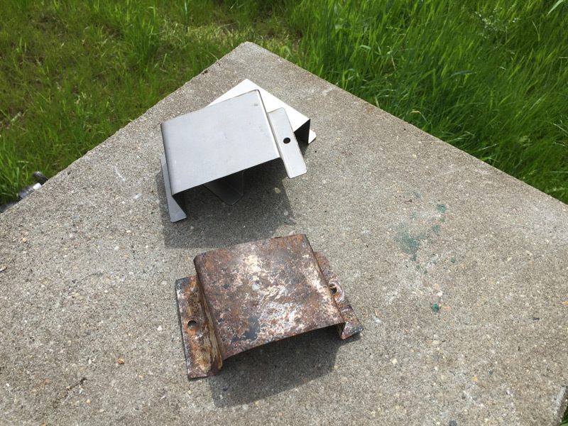

De beschermhapjes voor de remleidingen waren zeer slecht dus deze hebben we nagemaakt.
De eerste laklaag is alvast aangebracht.

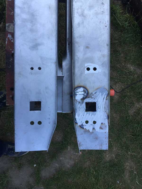

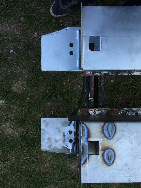

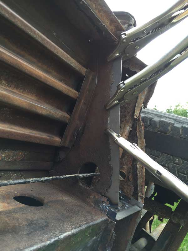

Deze week bezig geweest met de tweede chassisbalk (van voren geteld)

Dit is de eerste wagen die ik aan het opknappen ben, dus als jullie punten zien die beter anders kunnen of niet goed zijn hoor ik dat graag :D
Re: Mijn HY project in wording
Ik kan mij niets bedenken wat je niet goed doet.......gewoon zo doorgaan. Je bent prima bezig.

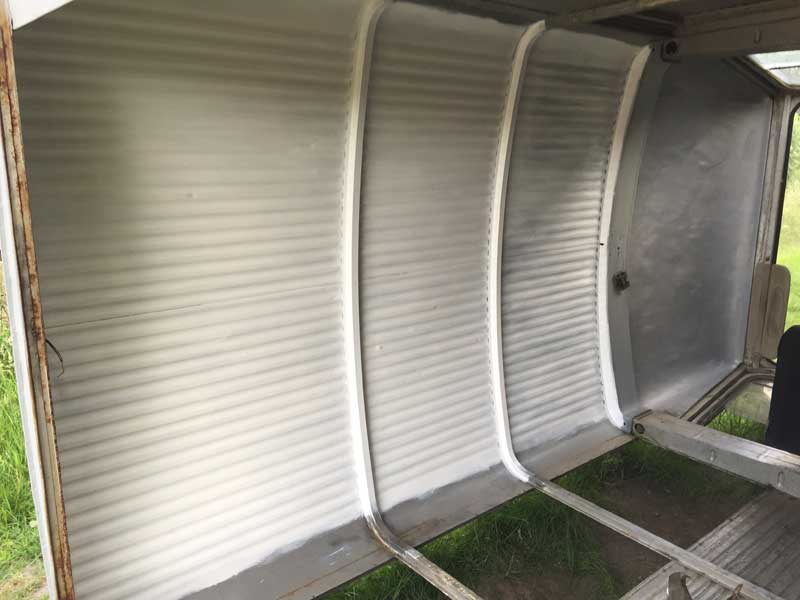

Het keuken gedeelte in de bus maken we wit. De eerste twee lagen zijn al aangebracht

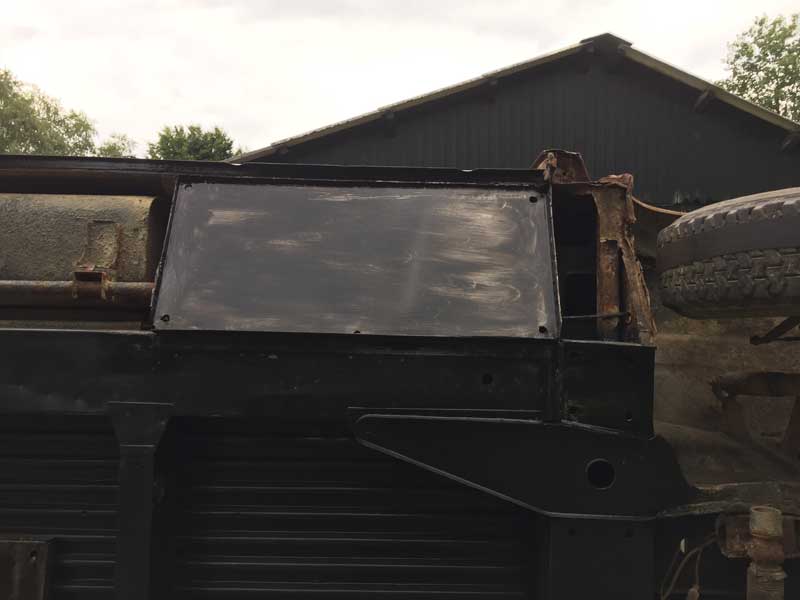

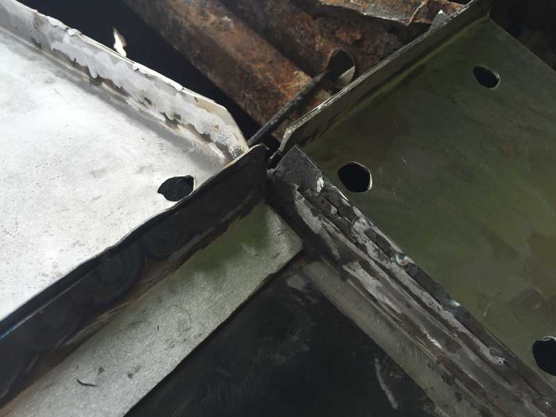

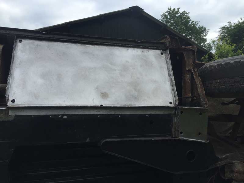

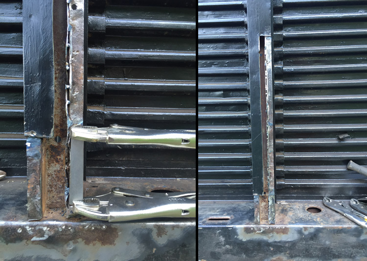

Een hoop plaatwerk achter de platen is slecht.

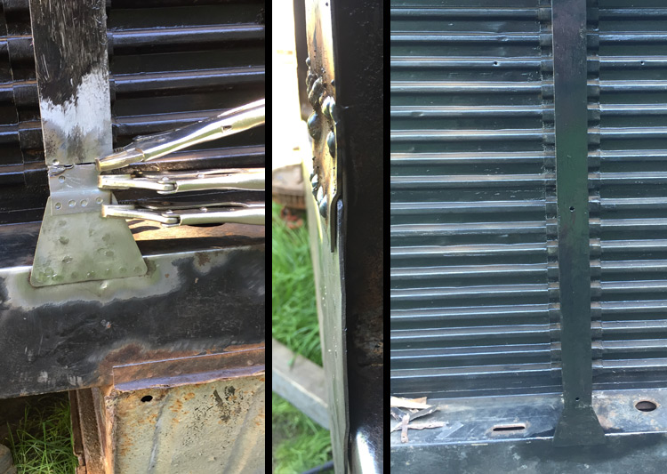

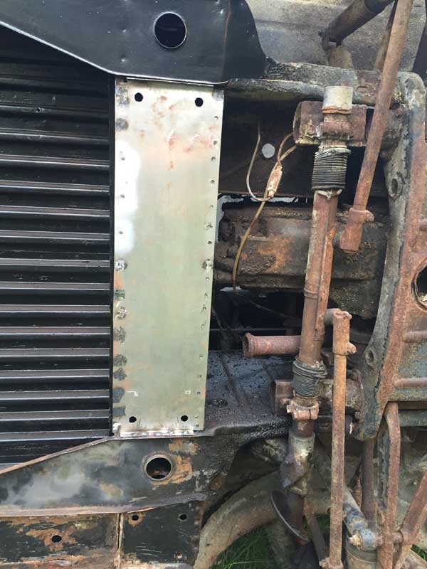

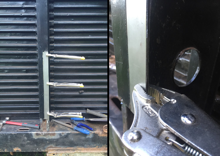

Al het herstelde plaatwerk wordt ook meteen behandeld.

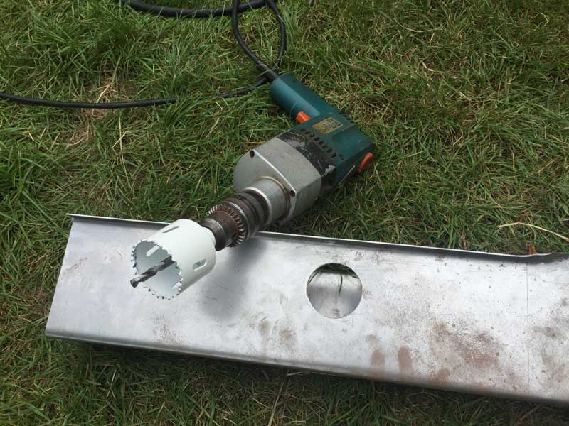

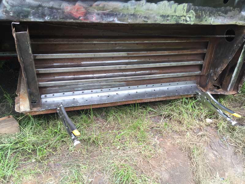

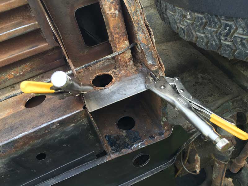

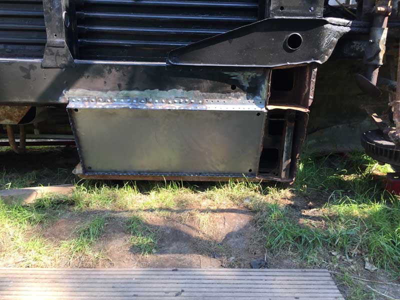

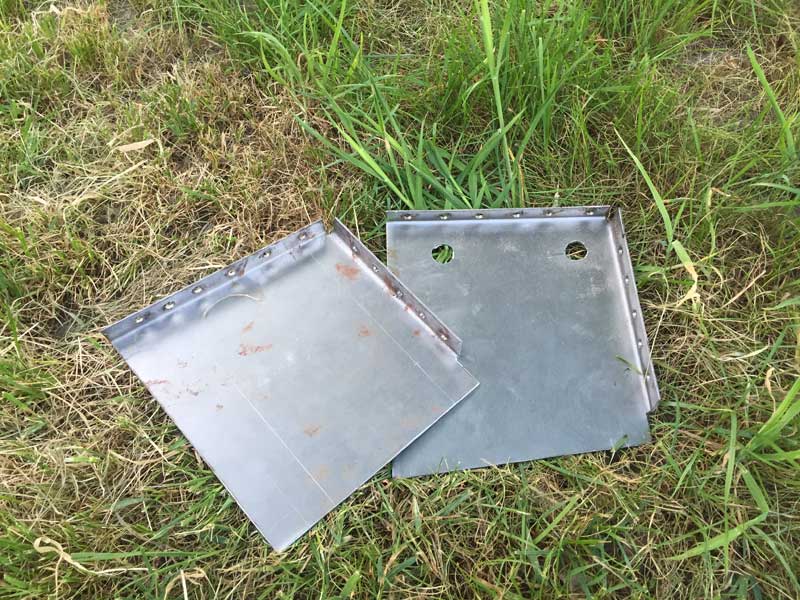

Tot nu toe hebben we al het te vervangen plaatwerk nog zelf gemaakt. En gaan we gestagen verder met de bodem.

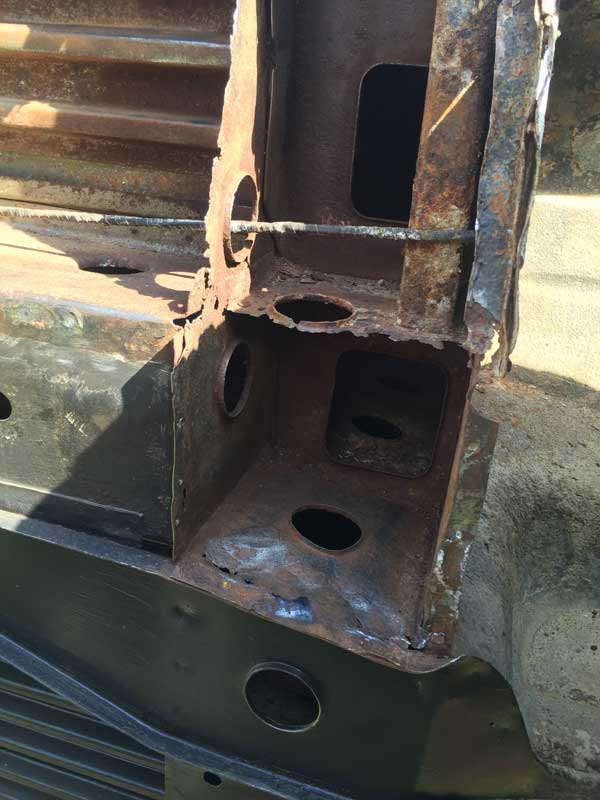

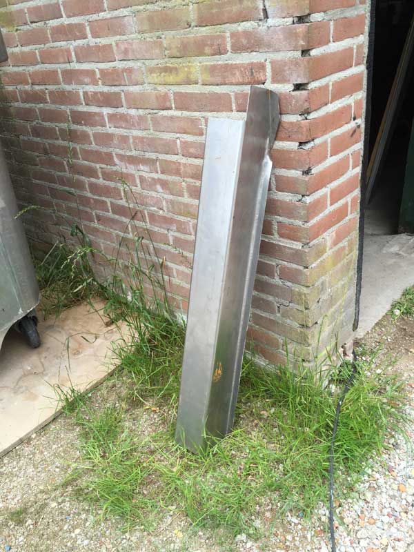

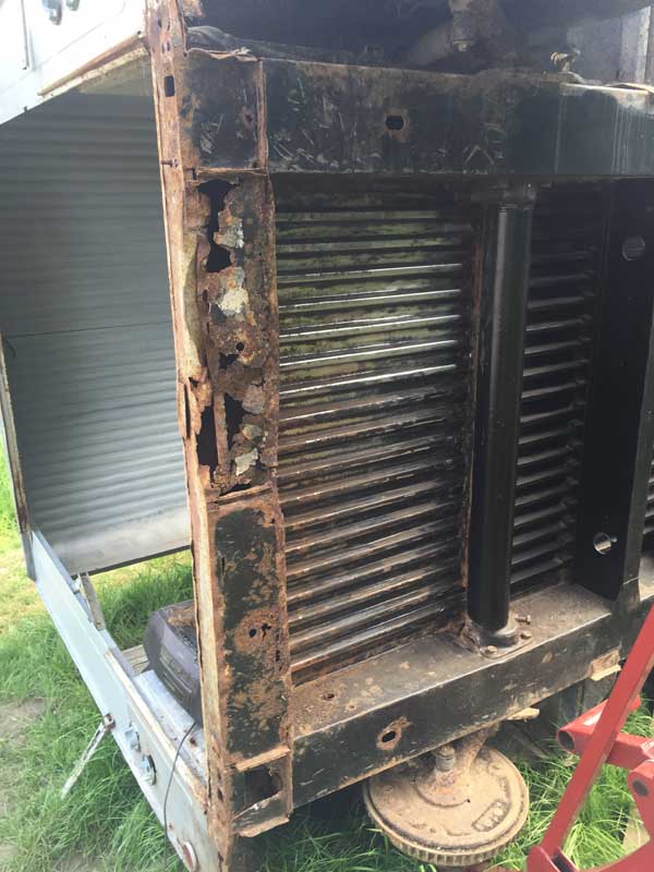

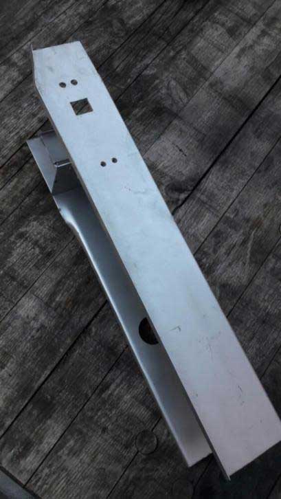

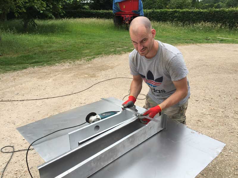

De achterste balk is zeer slecht en moet vervangen worden.
Ghys had nog een halve balk en we zijn bezig om de andere helft zelf te maken zodat we een complete balk hebben om te vervangen.
