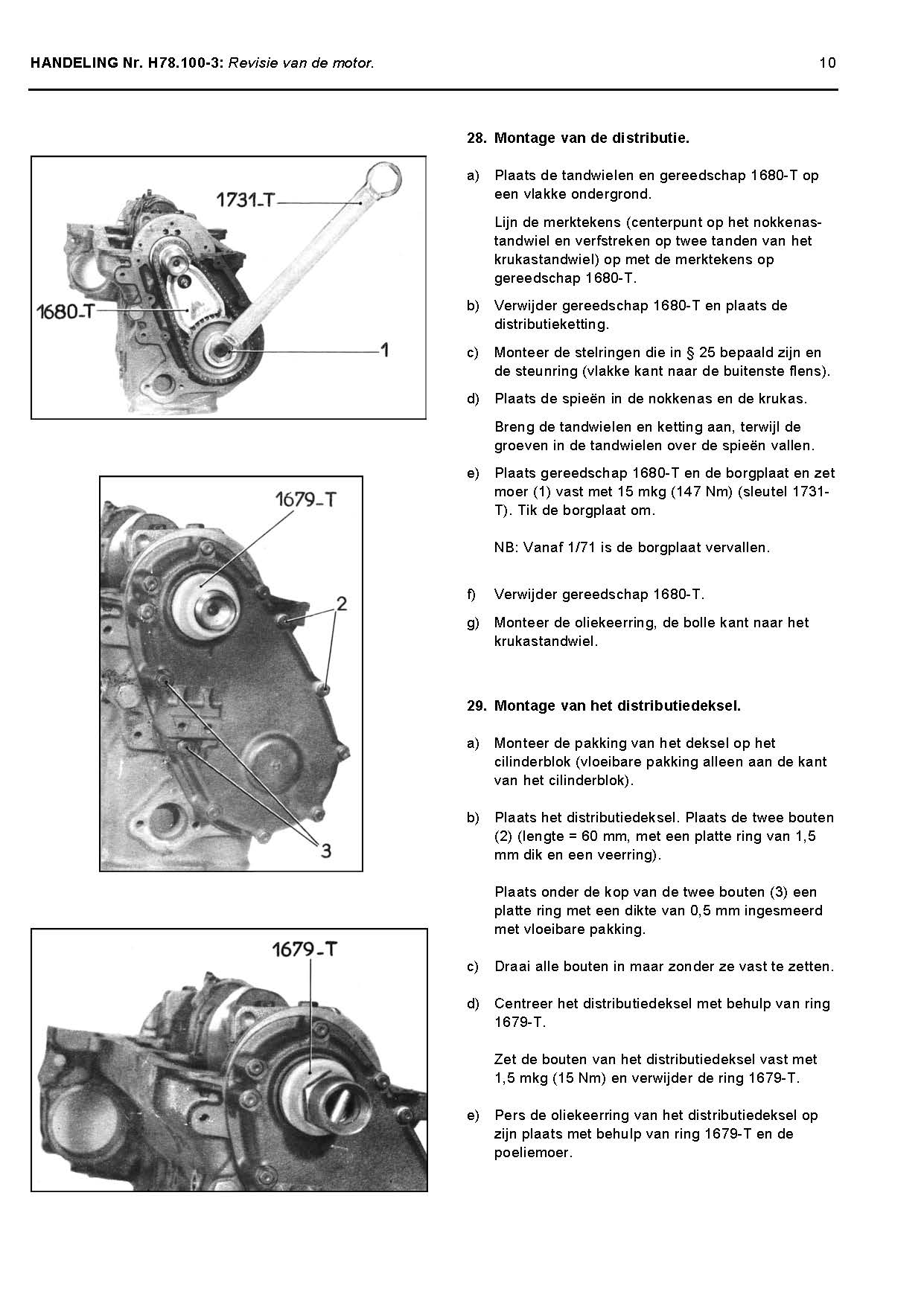

Vertel even hoe jij dat deksel centreren kunt met een 6mm boortje, is altijd weer leerzaam voor iedereen want (bijna) niemand heeft het centreerhulpgereedschap op de plank liggen. Kun je misschien gelijk een fotootje toevoegen om eea te visualiseren.

@ HYvonne, dat doe ik graag.
Ik heb ook geen centreergereedschap voor het distributiedeksel (1679-T) en zat te bedenken of ik het zelf kon maken met behulp van een draaibank. Een passende pijp om zoiets eventjes te maken was niet voorhanden en ik zocht naar een methode om de afstand tussen deksel en krukas rondom gelijk te krijgen, gelijk zoals de centreerring doet.
Ik ontdekte dat de schacht van een 6 mm boortje hiervoor het juiste gereedschap is, en zo'n boortje heeft iedereen liggen!
Ik deed het volgende:
- vastzetten van het deksel met pakking met enkele boutjes lichtjes handvast zodat het nog verschuifbaar blijft.
- plaatsen van de afstandsbus op de krukas.
- Door het boortje op diverse plaatsen tussen het deksel en de bus te plaatsen (bijv op 12, 6, 9 en 3 uur) wordt een exacte centrering verkregen. Het boortje past overal exact.
- Daarna vastzetten van de boutjes en monteren van de keerring, en klaar is het.
Ik heb ook een methode bedacht om de 2 halve oliekeerringen te centreren, zie volgende post.
