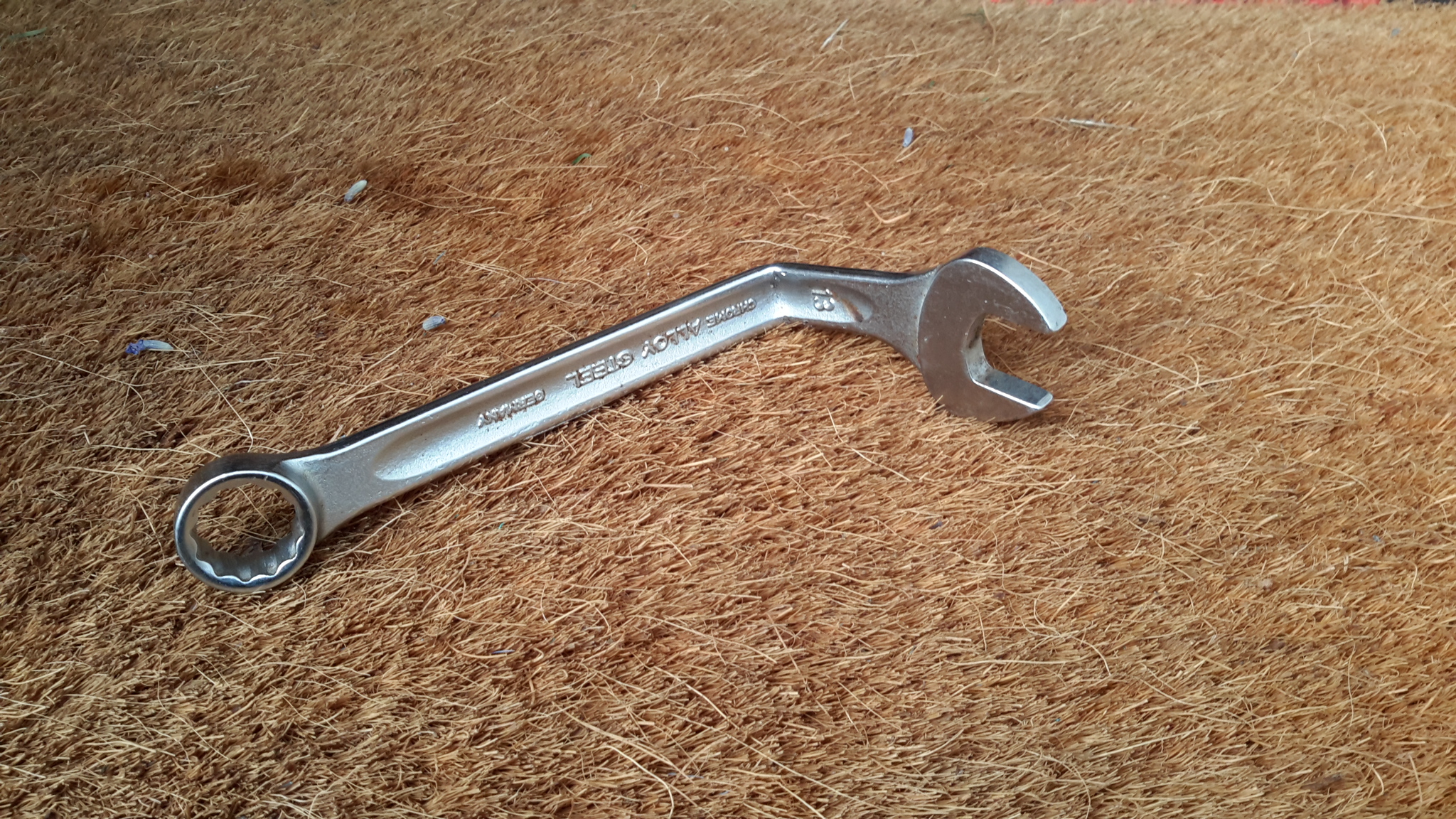

Inderdaad met een krom gebogen sleutel 13, houd je voor altijd voor dat doel in je 'kist'. Er zijn wel dunne stalen sleutels te koop die makkelijk buigen. Een dure dikke knapt af of maakt een te grote bocht en dan kom je nog niet tussen de carburateur en klepdeksel.

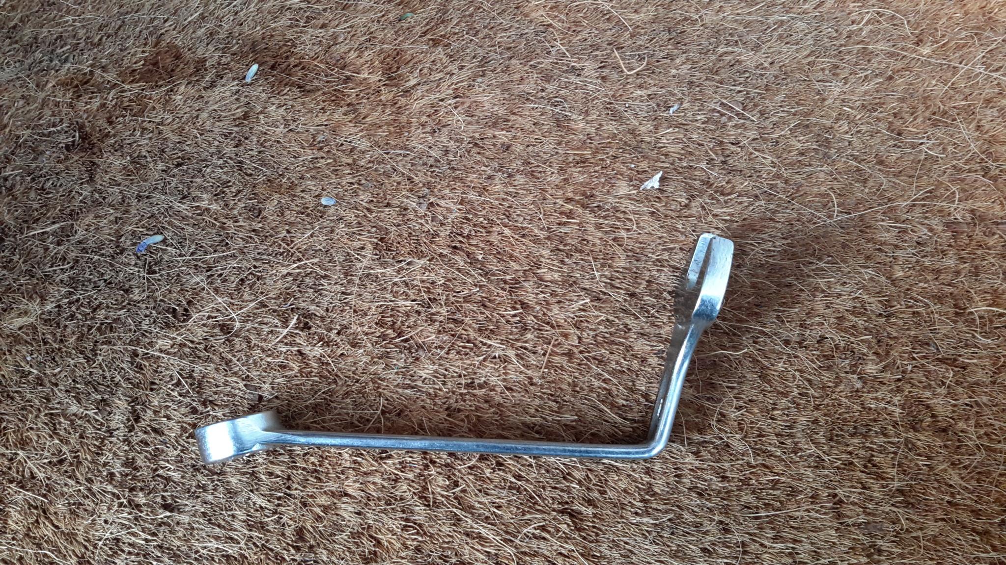

en ja hoor, FerrHY is de enige niet die een (goedkope) sleutel 13 heeft aangepast. Ik heb even een fotootje gemaakt zodat je kunt zien wat de juiste hoek moet zijn. Succes ermee.
Re: Carburateur vervangen
Zie het al ... ben te laat met wHYze raad ...
