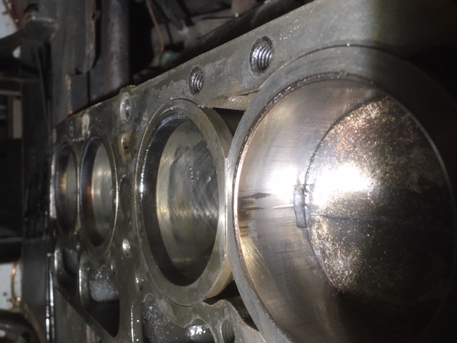

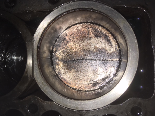

Vorig jaar heb ik nieuwe zuigers en cilinders in mijn blok geplaatst. Sindsdien heb ik ruim 6000 km gereden, zonder problemen. Maar onlangs ontdekte ik dat uitlaatgassen omhoog komen, die via de carterontluchting afgevoerd worden. Vandaag heb ik de cilinderkop gelicht, en het blijkt dat een van de zuigers volledig doorgescheurd is, met ook nog een forse beschadiging in de cilinderwand. Ik heb geen idee hoe dit kan, iemand anders wel misschien?

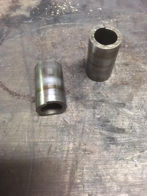

Vanavond verder gegaan. De zuiger is er uit en de scheur blijkt het gevolg te zijn van een gebroken zuigerpen. Aangezien de motor nog maar 6000km heeft gelopen wil ik het liefste alleen die ene zuiger en cilinder vervangen. Als iemand nog een nieuwe zuiger en cilinder heeft liggen dan hoor ik het graag. Dat zou een stuk goedkoper zijn dan een compleet nieuwe set aan te schaffen.
Re: Een gescheurde zuiger
Bijzonder dat zoiets al na 6000km breekt en een scheurende zuiger opleverd. Weet je nog welk merk? Mogelijk kan je daar een losse kopen.
En waar is de pen gebroken? Precies in het midden? Wat is dan de staat van het gat in de drijfstang?

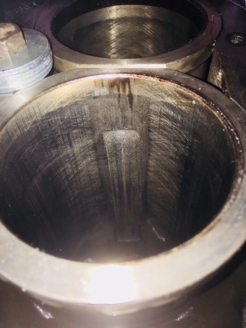

De pen is in het midden gebroken. Het gat in de drijfstang lijkt in orde en er zit zeker geen overmatige speling op. Een van de borgveren van de pen is "aan de wandel gegaan" en heeft zowel de zuiger als de cilinderwand behoorlijk beschadigd.
