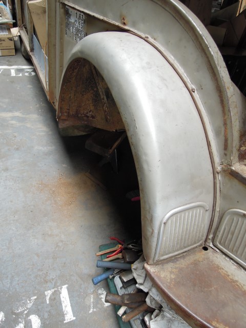

Goedenavond allen.
Weet iemand hoe lang het afdekprofiel boven het driehoekje is bij het voorspatbord
Bij mijn auto was dat helemaal verrot en vervangen door een aluminium hoeklijntje. Ik heb dus geen voorbeeld.
Loopt het profiel helemaal door tot het opstapje of stopt het daar waar de bocht begint?
Alvast hartelijk dank.

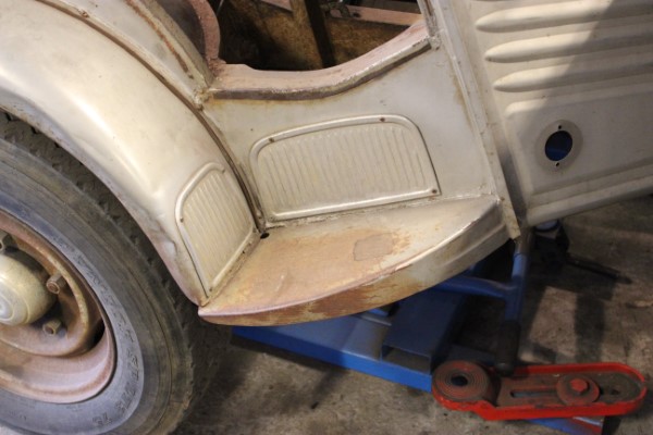

Hier een foto, heb je er iets aan?

Hartelijk dank.
Ik kan helaas niet onderscheiden of het nou doorloopt op niet.
Het lijkt op de foto of ik verschillende lagen zie.
Dat zou niet zo moeten zijn als er een afdekprofiel overheen zit.

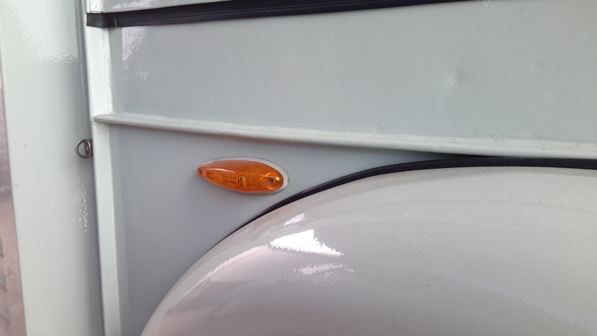

Kun je exact aangeven wat je bedoelt aangezien ik het ws niet goed begrijp?
Bedoel je het vierkante profiel aan bovenzijde instap?

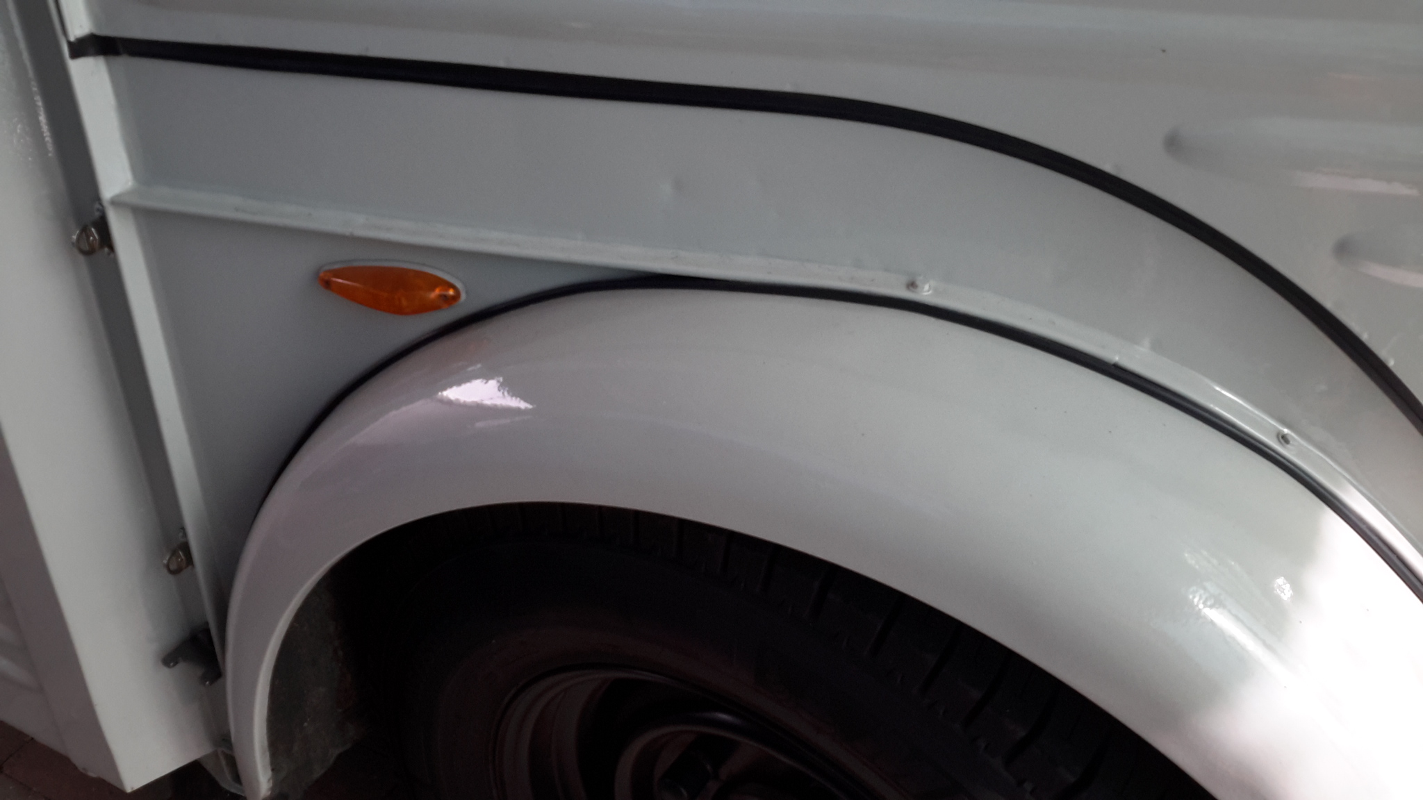

Ik bedoel het smalle U vormige afdekprofiel net boven het driehoekje. Ongeveer een cm breed.
Re: afdek profiel
deze dan?

Ik heb een '56 zonder U en/of omega profiel boven het driehoekje na het voorspatscherm, gewoon de zoveelste gepuntlaste openstaande naad..
Geen werk maakt vrij
Re: afdek profiel
Op die plaats komen 3 lagen plaatwerk bij elkaar en deze zijn niet afgedekt van origine. ik heb er bij renovatie een u vormig profiel voor gemaakt dat ik gevuld met kit, er overheen heb geplaatst zodat er geen vocht meer in kan en zodat het er beter uit ziet. Nu zijn het dus 5 lagen plaatwerk geworden, wel goed afgedekt!

Oké. Hier kan ik wel iets mee. Van origine zit er dus geen profiel. Ik ga er een profieltje op zetten. Hartelijk dank.

Sorry, ik begreep t verkeerd en stuurde dus fotos waar je niets aan hebt. Ik verwisselde driehoek met banaan.
Dat u-profieltje met kit is praktisch en netjes, goed idee!
