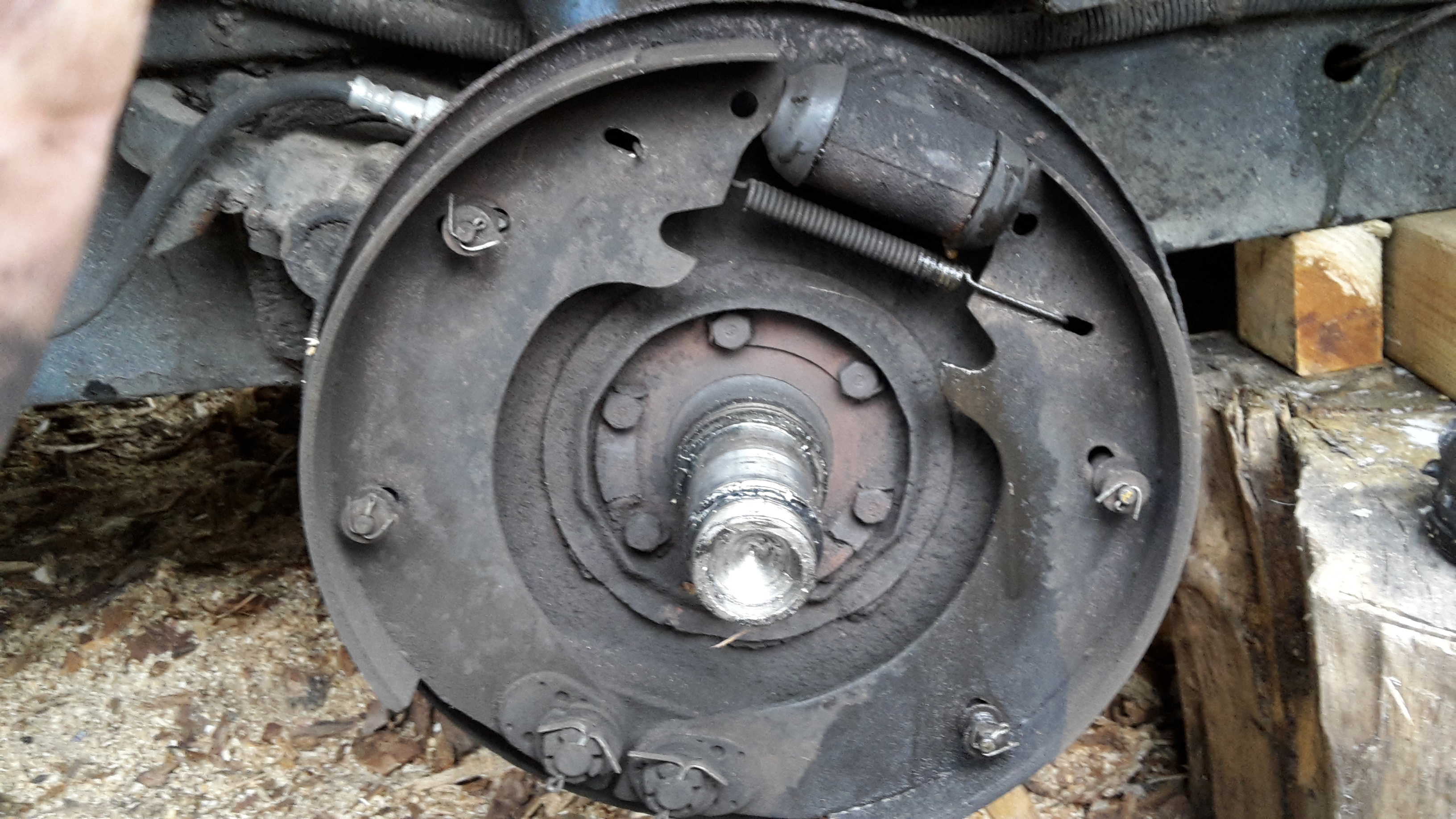

Hoe krijg ik die achterste veer los? (zie foto) Moet je toch wat loshalen / heb je daar speciaal gereedschap voor of moet dat lukken met een lange schroevendraaier?

Die achterste veer krijg je los met veel gepriegel. Een goed griptangetje doet wonderen. Een platte schroevendraaier waar een hap aan de zijkant van af is (slijpsteen) kan ook een goede vriend zijn, maar pas op, je rekt de veertjes makkelijk uit en het zou zonde zijn als je nieuwe moet kopen.

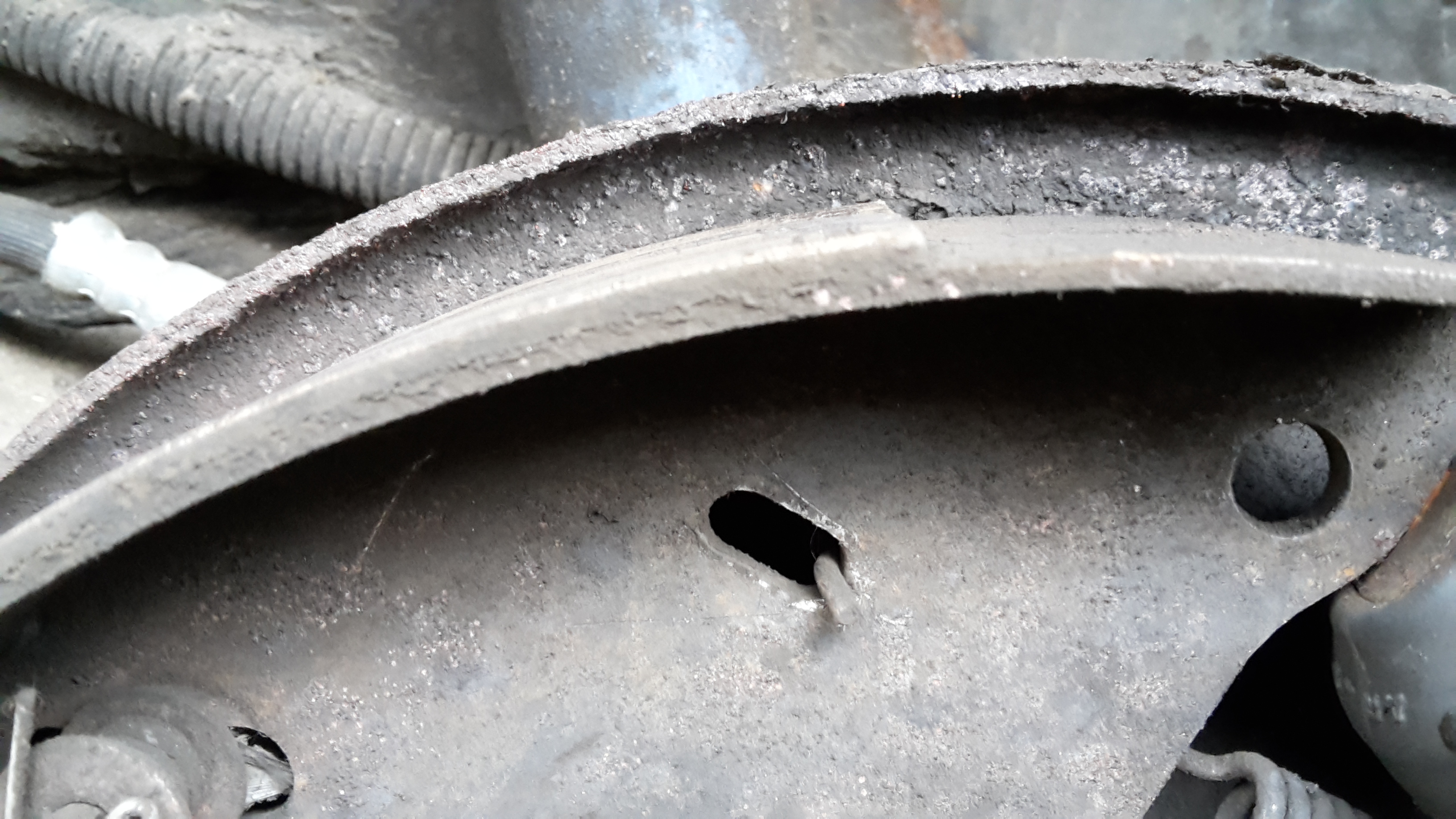

Afgelopen zaterdag in het magazijn geweest en weer wat tips en gereedschap ingewonnen. Zojuist beide achterste remstrommels eraf gehaald (zie foto's). Twee opvallende zaken: in beide wielen zat het binnenste lager los. En potverd@$$%!! ook hier lekte de cilinders (zeiknat achter de stofhoezen)!! 6 uit 6 dus. Dit kan toch geen toeval zijn!? Ik heb het rempedaal (zonder vloer) enkele keren volledig ingetrapt. Heb ergens gelezen dat dat eigenlijk niet de bedoeling is.
Bij het magazijn werd mij overigens aangeraden slechts de veren te demonteren en de remschoenen weg te duwen van de cilinders. Je zou dan net genoeg ruimte moeten hebben om de cilinders te kunnen honen met een hoon (en de cups te kunnen vervangen).
Laatste puntje: linksachter lijkt de remvoering wel erg dun niet (zie foto)?

Die remvoeringen zou ik vervangen. Lijkt wel of er een deuk in is gesleten. Ovale trommels?
