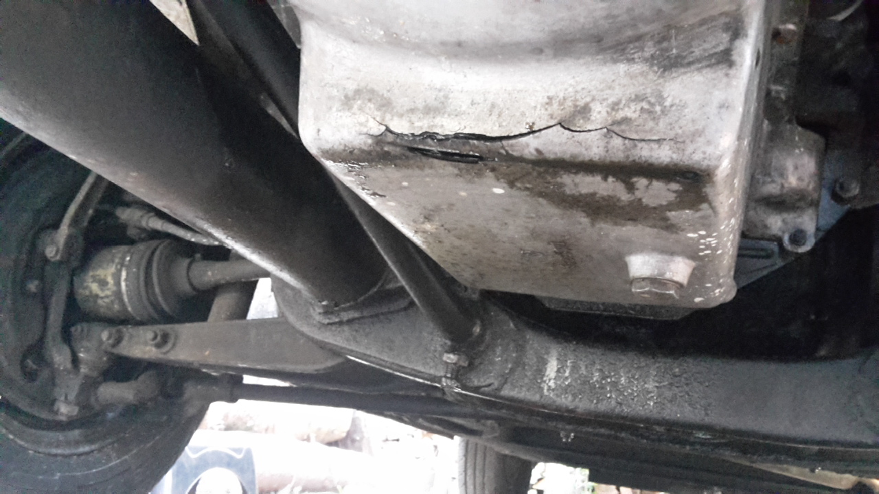

Afgelopen zondag zijn we thuisgekomen van 4 weken vakantie in Frankrijk, met een huurauto..... 50km voor Lille heeft de motor het namelijk definitief begeven. Na plotseling een hard schurend geluid kwamen we langs de snelweg tot stilstand. We zijn wederom opgesleept en hebben uiteindelijk vervangend vervoer gekregen. Gister is ons busje gerepatrieerd door de ANWB en staat nu weer vertrouwd achter in de tuin.De snelste oplossing is een goede motor erin leggen en daarna te zien wat er met de oude moet gebeuren.
Op de foto's is te zien wat de schade is aan het blok: een gescheurde karter en de poelie(?) is bijna compleet verdwenen! Dit lijkt me over en sluiten niet? Kan iemand mij vertellen hoe deze schade nu precies is ontstaan?

Oei. Dat blokje is definitief overleden. Van binnen zullen ook enige onderdelen een eigen leven zijn gaan leiden. De kans dat je meer geluk hebt met het nieuwe blok is wel erg groot
Dat jullie er toch ondanks alle kwalen nog zoveel mee hebben kunnen rijden. Afloop is merkwaardig met gescheurde carterpan en kapotte poelie.

De krukaspoelie en de carterpan: het ziet er op de foto's naar uit dat je over een flinke steen of een blok hout nèt onder de bumper door bent gereden ...
In dat geval was de schade vele malen groter geweest (drijfstangen, krukaslagers) en de herrie niet om aan te horen. Gezien de uitmuntende staat van het (koolstof) druklager - die uiteindelijk via de druktafel en drukgroep tegendruk geeft aan het vliegwiel met inhoud - is hier niets spannends gebeurd.Is het hele vliegwiel (met krukas?) misschien naar achteren gekomen?

De herrie was ook niet om aan te horen. Het leek alsof de gehele onderkant van de bus er onderuit aan het vallen was.en de herrie niet om aan te horen
