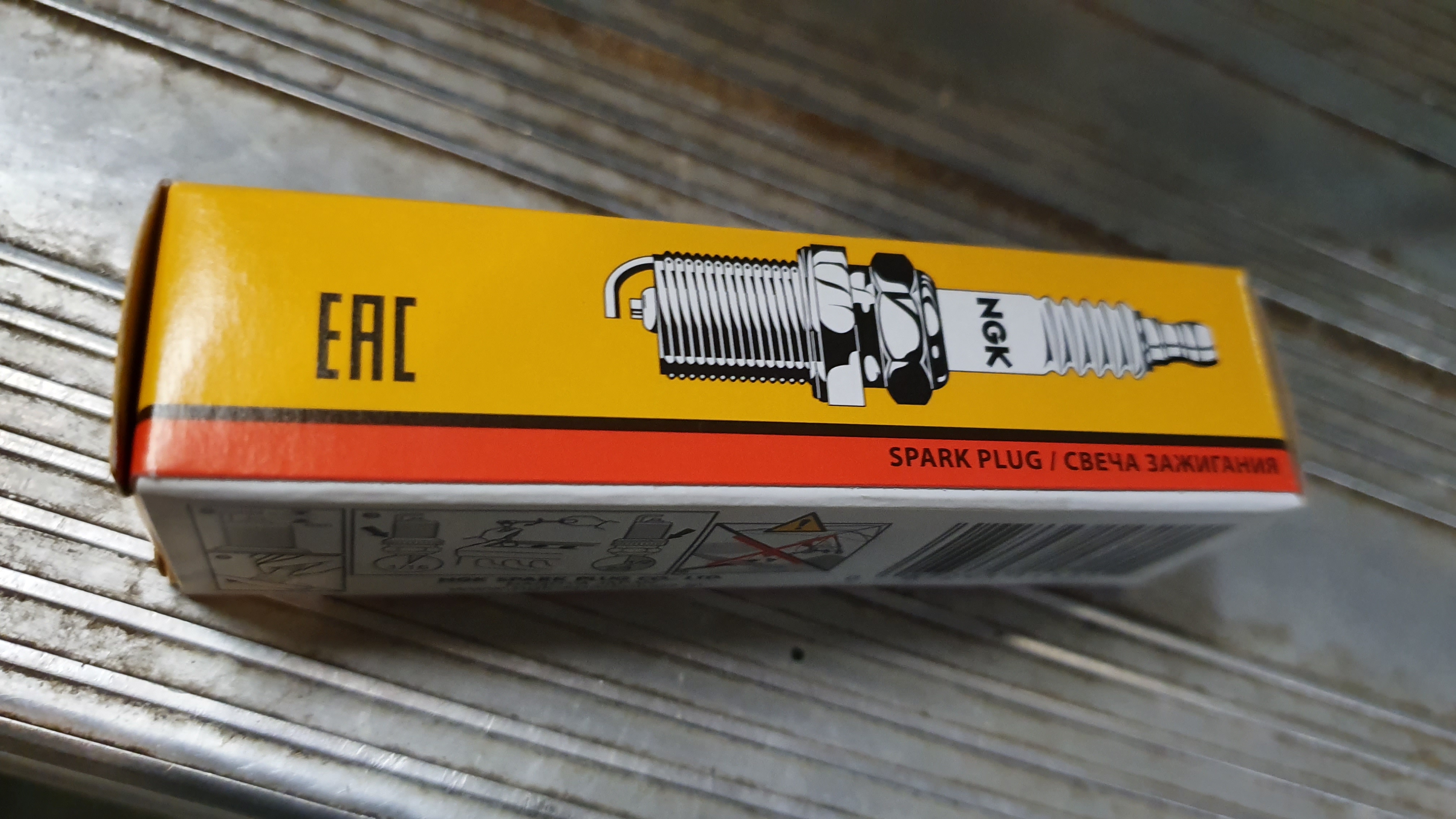

De juiste bougie voor de HY motor is de NGK (zie fotos). Ik heb hier al 70.000 probleemloze km mee afgelegd.

Het zijn inderdaad niet allemaal dezelfde bougies. Ik zal de juiste bougies bestellen. Bedankt voor de tip.
