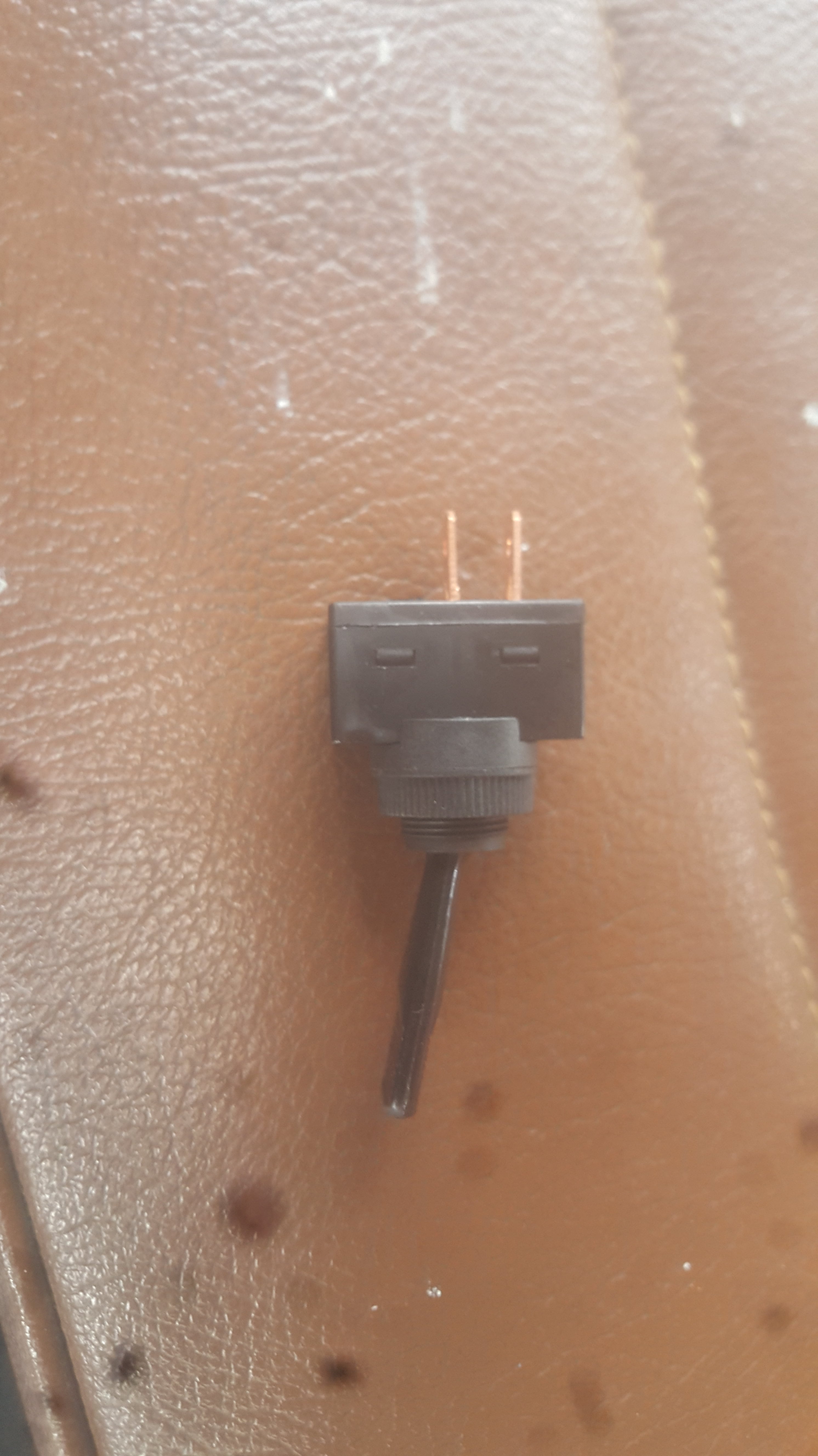

Bericht door BUZZhY »
Michiel M schreef:
Goede en simpele beveiliging is een schakelaartje op een plek die alleen jij weet en die verbinden tussen de + naar je bobine.
Kan dit een simpele schakelaar zijn zoals op de bijgevoegde foto of is hier ook een massaslot beter?
Alvast bedankt.
Persoonlijk, heeft mijn voorkeur een massa onderbreking. Dmv het zogenoemde massaslot. Daarmee verkom je ook lekstromen. Ideaal als je de bus wat langer stil staat.
Natuurlijk kan je ook de bobine onderbreken. Maar gebruik dan wel een schakelaar uit de automotive ;-) just like a pro.Afbeelding

Michiel M
Berichten: 265
Re: Diefstal HY
Bericht door Michiel M »
Ik ben naar een automaterialenzaak geweest voor een schakelaar (zie foto). De verkoper waarschuwde mij echter dat het eigenlijk niet verstandig is om een plusdraad te onderbreken. De schakelaar zou door kunnen branden. Is dit een absolute no-go dus?
Re: Diefstal HY
een wielklem is ook doeltreffend. De meeste van de aangedragen oplossingen zijn voor een beetje handige Harry snel te omzeilen.
Re: Diefstal HY
Inbouwen is inderdaad zo gepiept. Het lijkt me meer logisch dit op de massa doen dan op de plus.
Ikzelf zou nooit zo een schakelaar plaatsen. Eén slecht contactje en je motor slaat meteen af. En als je motor niet meteen start na de winterstalling heb je altijd weer een extra punt dat je moet controleren.

Berichten: 336
Re: Diefstal HY
Moet toch ff de opmerking maken dat een 220volt schakelaartje echt wel 12 volt kan hebben. Ik heb het over de plus naar je bobine. Zelf jaren mee rond gereden.
Ik heb nu zelf een minslot op een lastig te vinden plek en een schakelaartje. Flinke jongen die hem weet te starten.

Gert-Jan Brink schreef:Moet toch ff de opmerking maken dat een 220volt schakelaartje echt wel 12 volt kan hebben.
Het gaat om het aantal ampères. Het voltage heeft niets met mogelijke overbelasting te maken.
