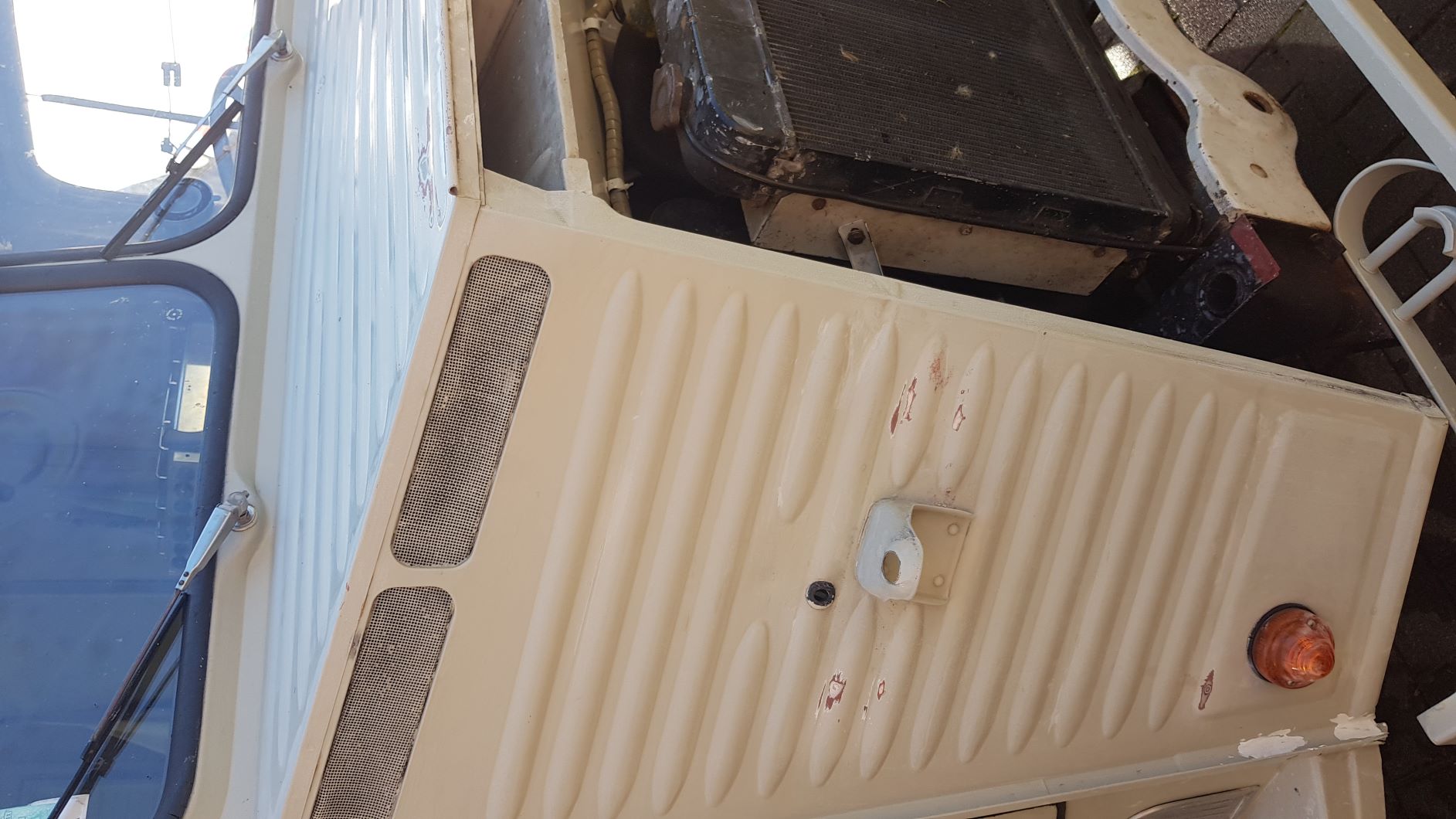

alle een tijdje niks over mijn werkzaamheden gepost.
laatst de 1000 km gehaald met de nieuwe cilinderkop hebben de cilinderkopbouten al nagetrokken ik moet de kleppen nog stellen.
inmiddels zitten de ''meest verroeste'' plekken in de menie en sommige delen ook al weer in een nieuwe lak laag
omdat ik de bus buiten moet schilderen ben ik weer afhankelijk en ga ik de bus in delen schilderen. daarom had ik er voor
gekozen om eerst de slechtste plekken blank te maken om te zien hoe erg het was en om de roest te stagneren.
de meeste roest is meer vliegroest en probeer ik de verwijderen met de luchttol met staalborstel en daarna met verschillende schuurpapieren. ook geprobeerd met het zandstaal apparaat maar geeft een aardige zooi.

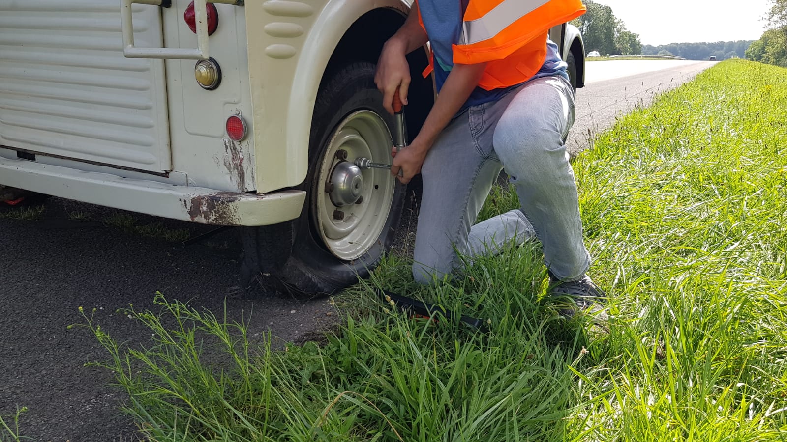

Was een beste klap maar kon hem recht houden en op de vluchtstrook vervangen. alleen wat lakschade door het rondslaan van de band. Binnnenkort maar over stappen naar 16 inch op de oude velg denk ik

oei, dat is serieuze narigheid. Was je bandenspanning wel hoog genoeg?

week of 2 terug alles nog gecheckt en was goed. Daar voor nooit leeglopende banden gehad. gelukkig ook lucht in het reserve wiel

Hier ben ik weer eens is al een tijdje geleden. dit komt deels door het slechte/koude weer, er valt dan jammer genoeg weinig te doen ivm dat ik buiten moet werken.
wel hier en daar natuurlijk nog redelijk wat gereden met de bus!
afgelopen zomer heb ik wat delen geschilderd aan mijn bus en nu viel mij laatst op dat er allemaal punt in de verf ontstaan maar ik heb geen idee waardoor...
de bus is geschilderd met een primer/aflak in 1 dit is natuurlijk niet wat je zou willen maar moest wat ivm buiten werken het plan is en was om hem nog een keer op te schuren en dan met een aflak te schilderen waarschijnlijk de S2U maar dan wel zijdeglas als dat bestaat. hoef niet zo'n glimmend bus(dan zie je alles van mijn bussie
maar de vraag is nu wel waar die puntjes vandaan komen lijkt mij zelf een reactie op de oude verf maar volgens de ''verfspecalist'' van sikkens kon de herbol verf hier over.
word er echt moe van al die duizenden soorten verf waar je uit kan kiezen.

Vochtblaasjes? Is er geen aflaklaag sec over gekomen?

nee dat niet, op papier was dit een 3in1 verf wat mij mooi handig leek ivm dat je dan niet bijvoorbeeld een halfjaar met primer/grondverf op de bus rond rijd. maar het idee was en is nog wel om hem een keer te spuiten of te rollen met een aflak
