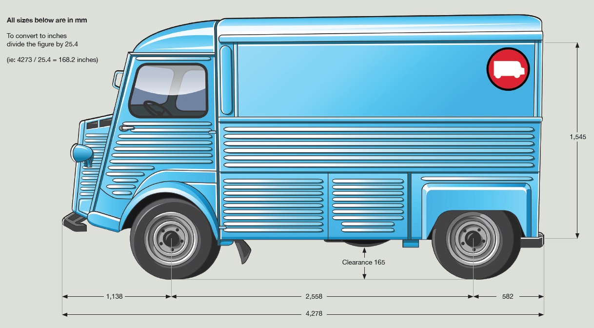

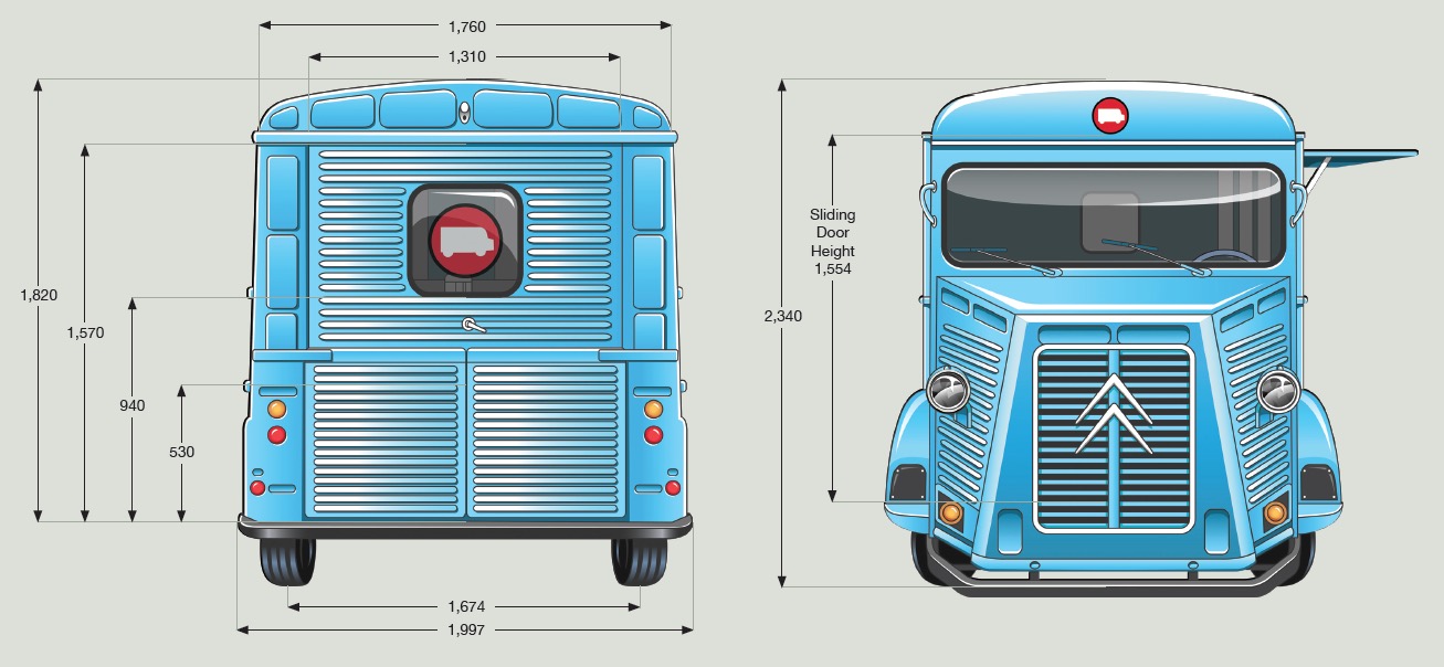

Ik vond deze mooie plaatjes op https://www.letubestation.com/hy-dimensions-chart/
De deuren van de laadruimte geven een opening van 1310mm breed en 1570mm hoog.

Ich bedanke mich bei dir LEiPiE.
Damit habe ich meine Infos.
Leider passt meine Zündapp nicht in den Transporter.
Nur die ganzen anderen Mopeds.
