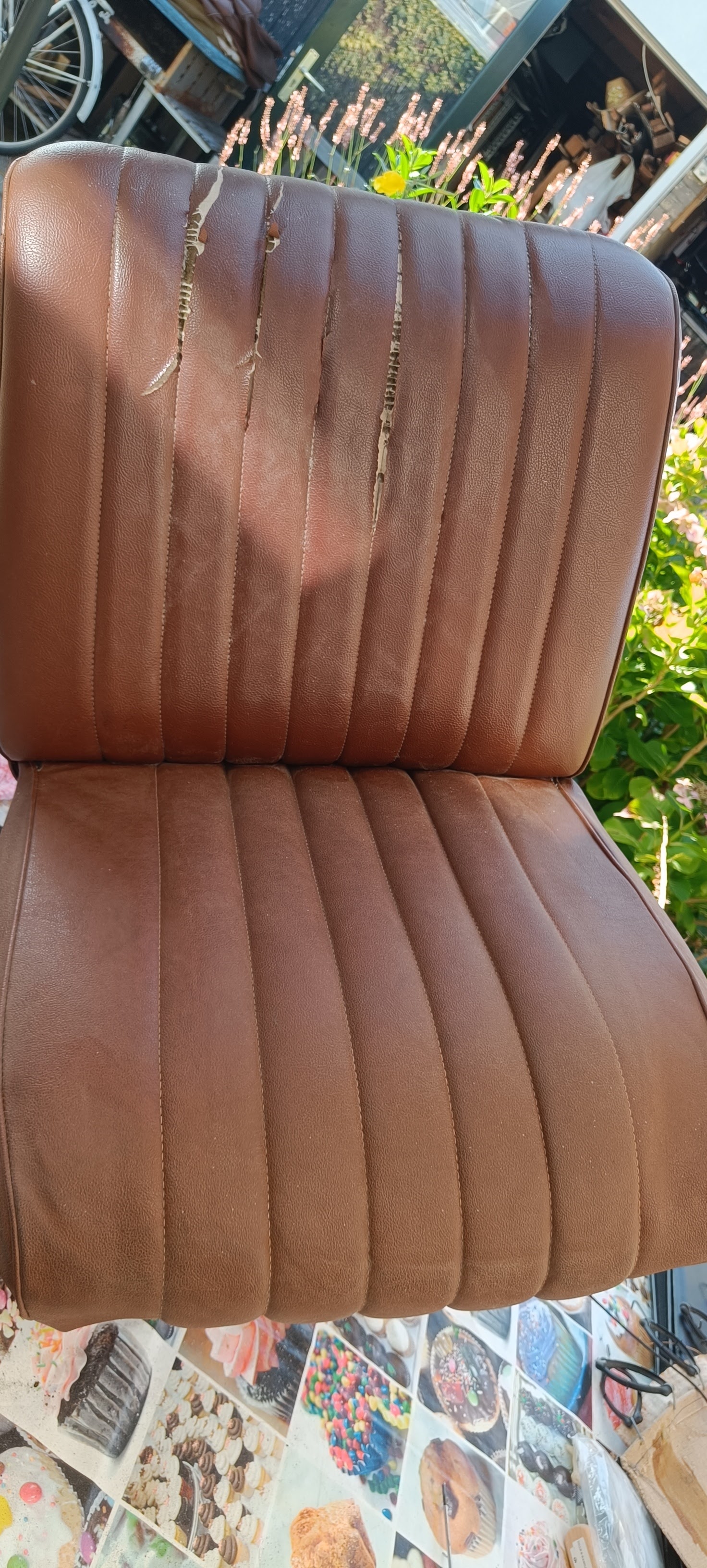

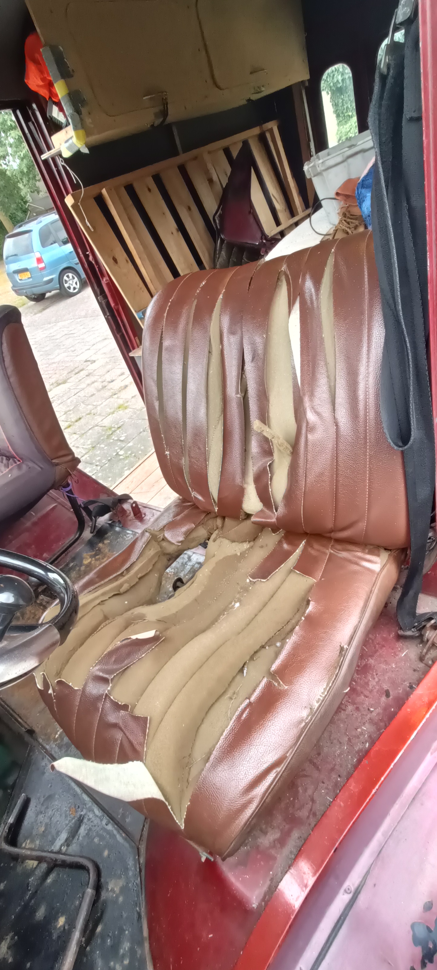

Ik ben er zaterdag EINDELIJK aan begonnen, voornamelijk omdat de stoel nu wel echt helemaal door is. Ik had al een tijdje een kussentje onder de aftermarket stoelhoes die er sinds 2004 overheen zat
Op dit moment is de hele bestuurdersstoel gestript en heb ik nieuw schuim, spuitlijm en hammerite zwart gekocht.
De passagiersstoel laat ik nog even, die heeft veel dikkere krammen dan de bestuurdersstoel en is er niet zo slecht aan toe.

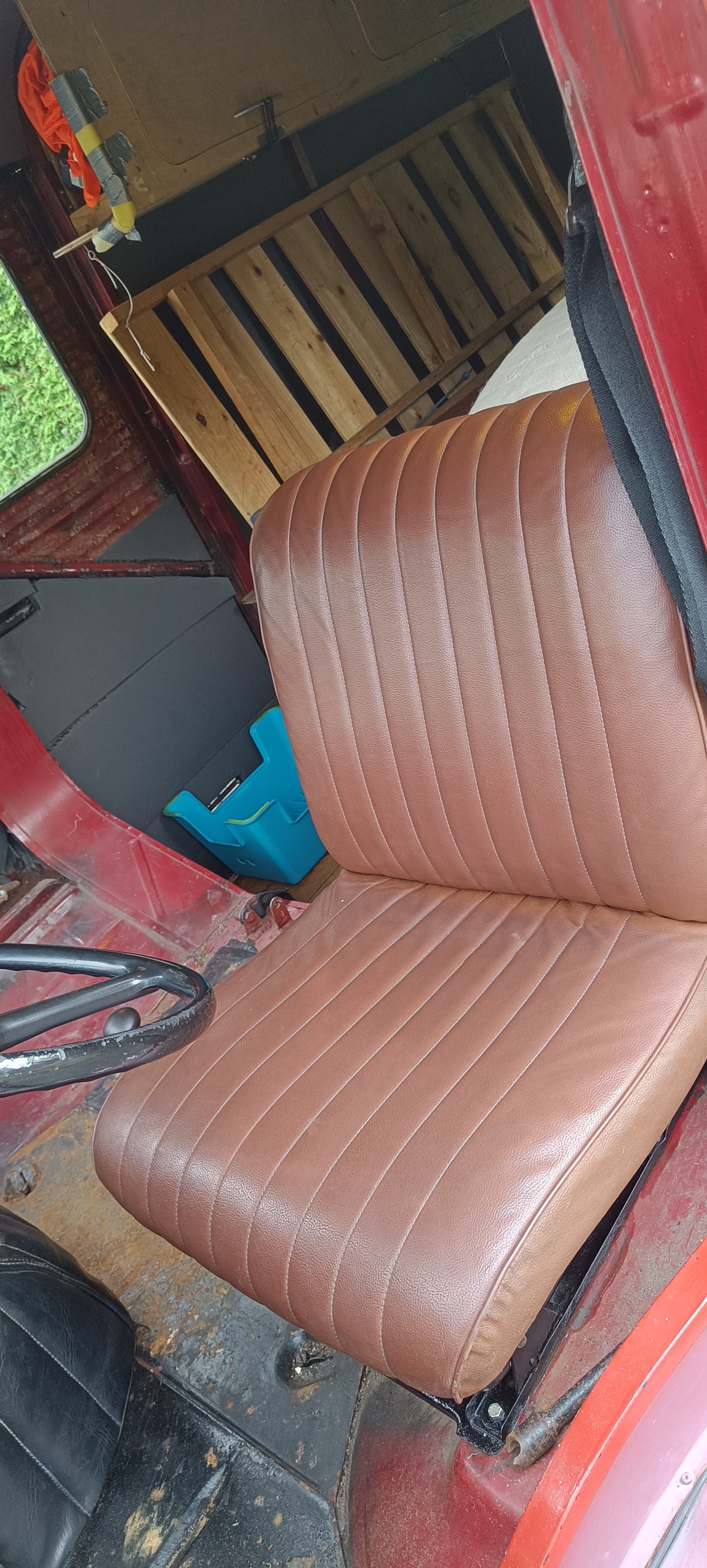

Best wat werk inderdaad en aardig wat zweet, maar het is gelukt.
Het zit inderdaad echt 10cm hoger nu!
