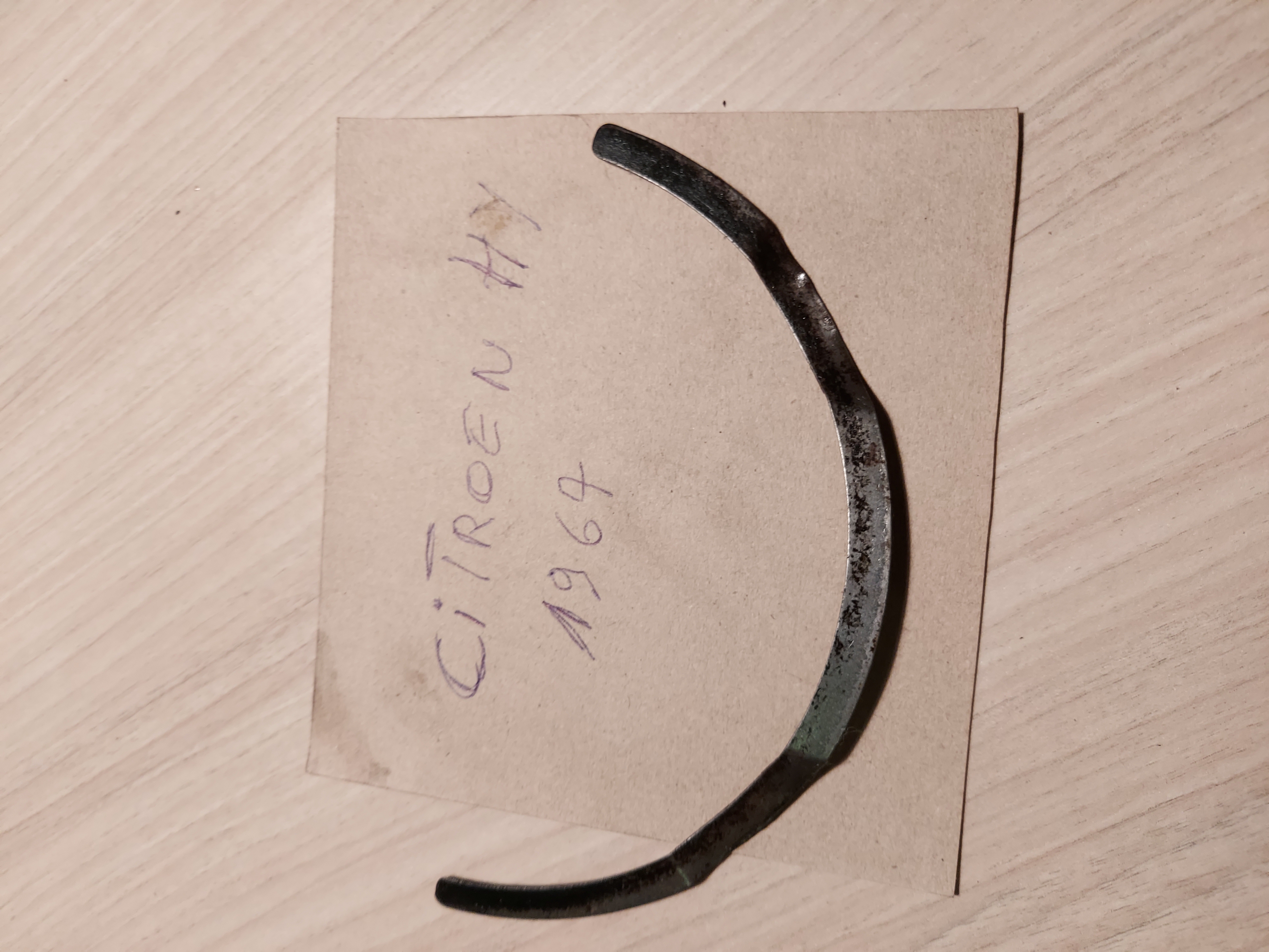

Wie weet wat dit voor onderdeel is?

[attachment=0]20251126_193740.jpg[/attachment
Dit zat in mijn oliecarter iemand raad van waar komt dit
Dit vond ik in mijn oliecarter van waar komt dit, iemand raad
Bericht door Thomas_hy »

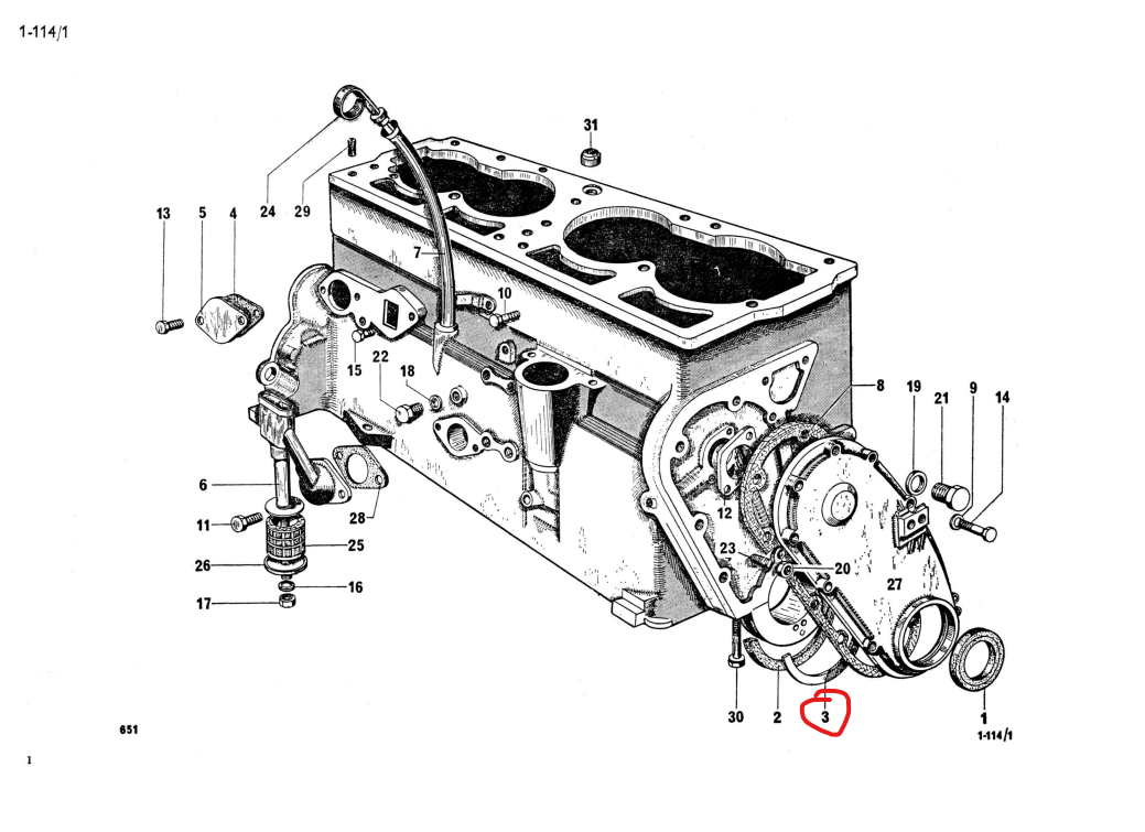

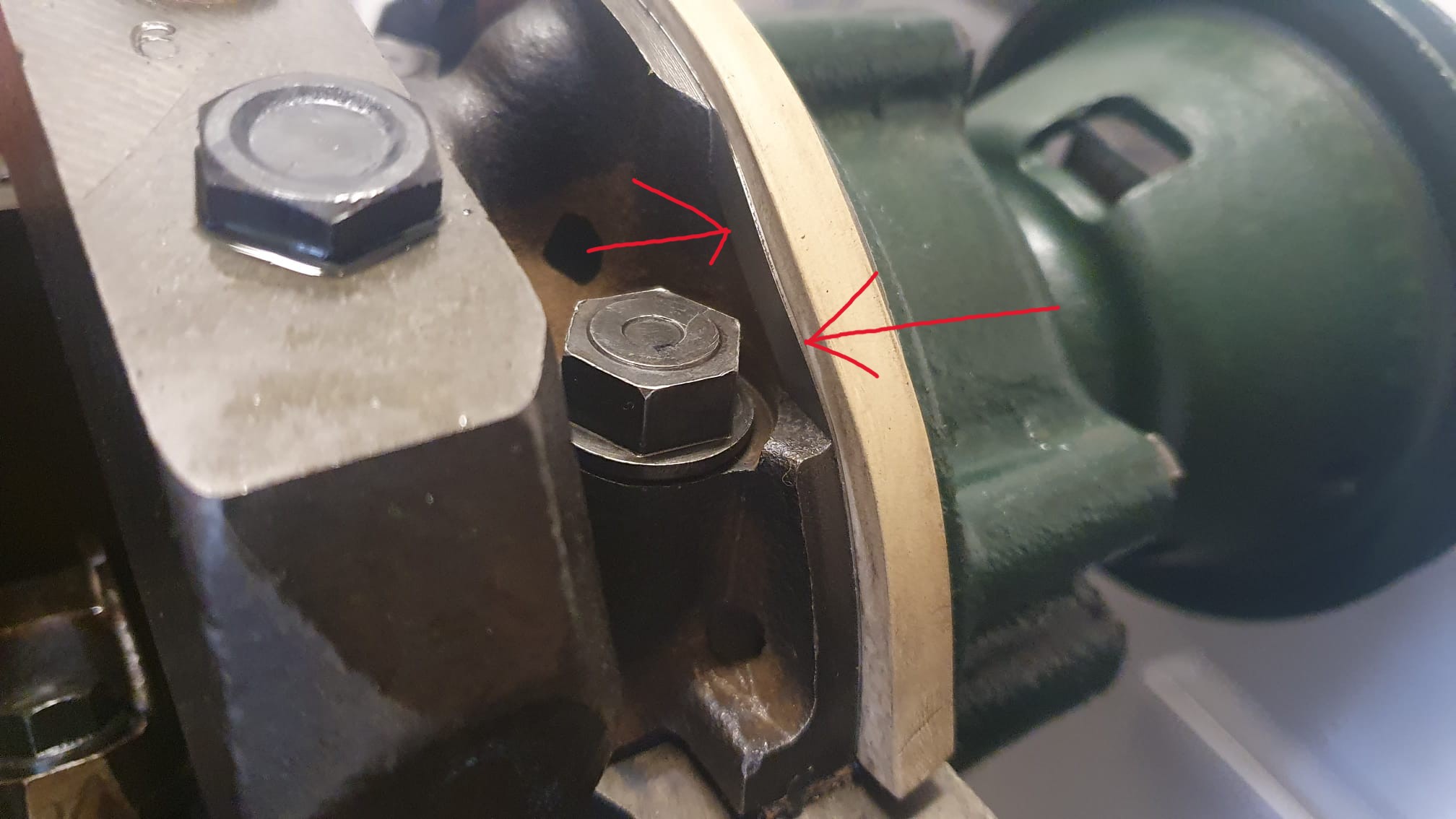

Dat is het Carter pan halve maantje. deze houd de carterpan pakking op zijn plek ivm de inhammen van de krukaslagerkap
nummer 3 op de afbeelding

Meen je dit, oef ik dacht dat het ernstig was, toch handig dit forum, bedankt voor de info TOP
