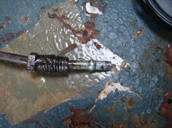

Ik wil graag de remleidingen vervangen van mijn bus. Wat is het advies. Momenteel zit er een enkele hoofdcilinder onder. De leidingen moet ik zeker vervangen, zijn hier kitjes of iets dergelijks voor. Ken in de industrie alleen de knel koppelingen zoals swagelock etc. zie foto van wat er nu in zit .. ( kan ik dit zelf? zijn hier tooltjes voor?)

Die "tooltjes" zijn duur om zelf te kopen, je verdient het niet terug als je één bus opnieuw wilt aanleggen.
Ik weet bijvoorbeeld dat Ben Boortman (voorzitter Le-Camion) ze heeft maar ook bijvoorbeeld hier (al weet ik niet zeker onze leidingen 4,5 mm zijn).
En verder kan je vast bij alle standaard adressen (citroworld, HY magazijn, etc, etc, etc, ) deze leidingen vinden.
