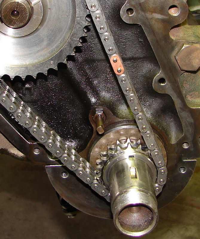

De oude ketting kon ik 12mm induwen (zoals op jouw foto). Na montage van een nieuwe ketting was dit toch nog steeds 6 mm. Deze speling zal de ketting nodig hebben. Uiteraard ook de tandwielen vernieuwen en hierbij inderdaad op de merktekens letten. Op de oude tandwielen staan altijd tekens, bij de nieuwe misschien niet. Zet vóór demontage de merktekens tegenover elkaar en neem deze over op de nieuwe tandwielen. (zie foto 1 met ingeslagen punten als merkteken: deze staan tegenover elkaar)

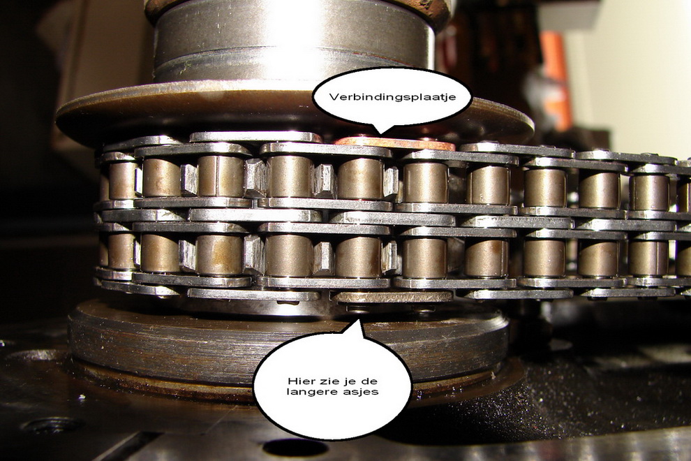

Als de nieuwe géén oneindige ketting is, let dan op de (langere) asjes van de schakels waar de verbinding zit. Het koperen verbindingsplaatje moet dus aan de voorkant zitten! (Zie foto 2), achter de bolstaande spatplaat.

De ingeslagen merktekens op beide tandwielen.
Verbinding van een eindige ketting!
