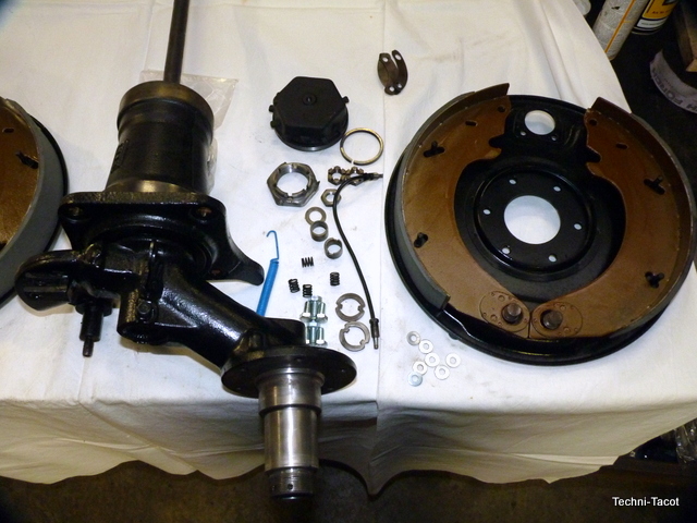

zo had ik het graag willen hebben.....
boite moyeu citroen hy (8).JPG (184.36 KiB) 46608 keer bekeken
Re: Lagers achterwiel draagarmen
Tja ... wie nièt ? Zal deez' exercitie in de nabije toekomst óók een keertje moeten uitvoeren dus volg dit draadje met belangstelling.
