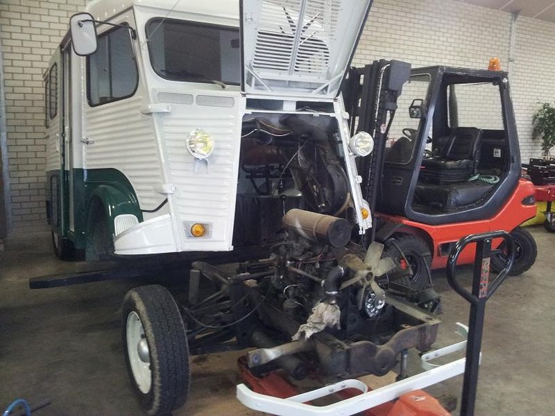

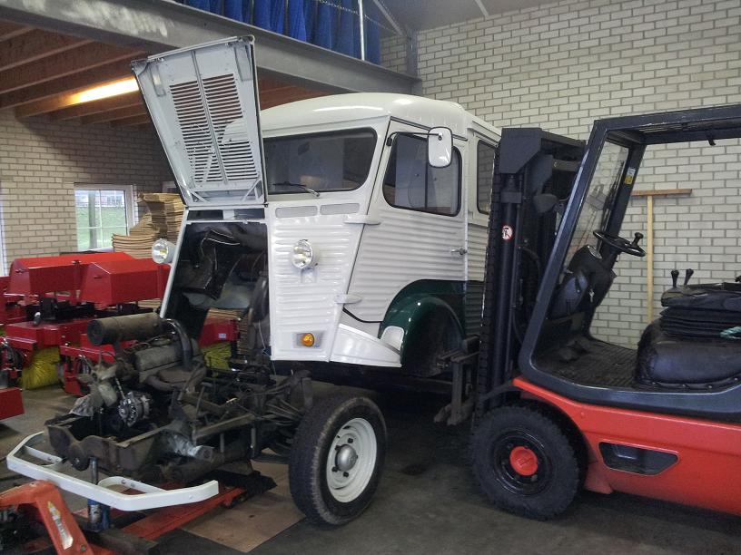

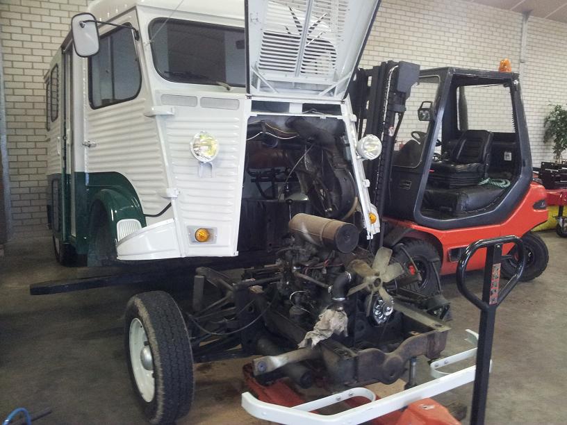

De versnellingsbak van de HY is helaas kapot gegaan.
Hier te lezen: http://www.citroenhyforum.nl/viewtopic.php?f=32&t=2389
Nu heb ik vanmiddag tijd gehad om het paard uit te bouwen.
Dit ging verbazend makkelijk, in tijd van 3 uurtjes (2 man) was het paard er compleet uit (inclusief koffie drinken)
Alle draden, Remleidiing, gas/choke kabel, enz. los.
Daarna de 4 grote bussen eruit en het paard is los.
Zie hier foto's van hoe ik het heb aangepakt.
