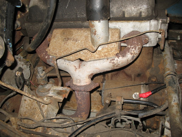

In mijn HY heeft de startmotor twee vlakken, te zien op de foto net onder en net boven het rode isolatieband. Daar past mooi een grote schroevendraaier of een koevoetje in, zodat met een beetje wrikken (niet teveel kracht zetten, om niets te breken) de startmotor loskomt.

this toch een kwestie van die borgbout los en de kabel, tikje er op, en er uit halen.
rob. :wink:
Re: 30-72-xb kricksteun reparatie
Rob: klopt ... normaal gesproken dan. Maar als de borgbout héél erg verroest is kàn het zijn dat 'ie zich heeft vastgezet in het startmotor-huis. En dan wordt het een tikkeltje lastiger ... (zoals we gewend zijn bij allerlei vastgeroeste bouten en zo ...)
Overigens Alex: inderdaad "niet teveel kracht zetten". Uiteindelijk is de "kop" van het startmotorhuis best kwetsbaar voor zulke krachten. En: mocht je, zoals Rob voorstelt, een paar meppen op het geheel geven, gebruik dan een kunststof hamer ! Sla je in ieder geval geen giet-ijzer/alluminium mee kapot.

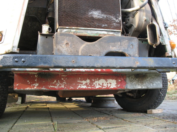

Ik heb een steun gemaakt voor het vooronder, die als kricksteun/boksteun kan dienen en meteen ook een bescherming van de uitlaatpot is. Het is een stuk profiel, zeg maar hoekprofiel, waar ik twee 33mm gaten in geboord heb en daardoor twee stukken gasbuis, die door de originele vertikale buizen in de voorsnep gaan.
Boven hebben ze schroefdraad en zitten ze vast met een halve gasmof, onderin zitten ze in het profiel gelast.
Nu kan ik ook met een heftruck of de hef van een tractor de boel oplichten, zonder bang te hoeven zijn dat ik doorschiet en iets kapot maak. Het ziet er zo uit:
Een balkje onder de radiateur, om een krick of bok op te laten afsteunen, of om de wagen van voren op te tillen met een groter apparaat. Hij dient ook meteen als beschermplaat voor de uitlaatpot.
Voorts staat de wagen nu gedraaid (hij startte prima en remt ook goed), zodat de rechter zijde aangepakt kan worden.

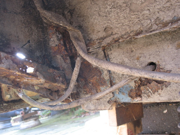

Ook hier weer het gebruikelijke beeld bij de bevestiging van de kricksteun aan de langsligger:
Rotte plekken, ook bij de kricksteun rechts achter.
En de reparatie aan de langsligger:
Bekend van de andere zijde: reparatie van de langsligger rechts; de kricksteun moet er nog aan bevestigd worden.

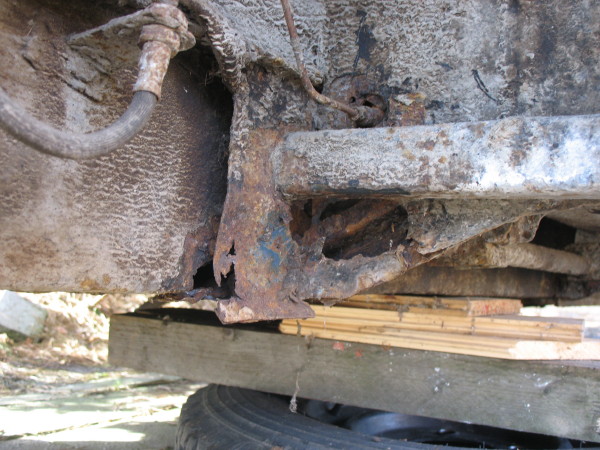

Als je bezig bent, komt vanzelf nog meer naar voren, zoals het balkje onder de benzinetank:
Het balkje (omegaprofiel met achterplaat) onder het tankcompartiment is ernstig rot
Nogmaals het rotte balkje onder de tank.
Een meter vierkant-buis 35 bij de smid gehaald voor 7,50 euro. Driekwart is gebruikt om het balkje te vervangen, want het gedeelte onder de instap (b)lijkt nog heel te zijn. De kricksteun zit nu vast aan de balk. Later komen er nog twee oogjes op voor de bevestiging van de ribbelplaat.
Meteen is het gat in de wielkast (net boven de kricksteun) gerepareerd, wat het geheel ook weer stabiliteit geeft.
Overigens blijkt de remleiding nog niet echt aangetast door de roest; hij is goed schoon te schuren.
het nieuwe balkje onder het tankcompartiment zit er in; de kricksteun zit hier nu ook aan vast.

Ja Rob, de startmotor was er uit, oliën en er weer in, zoals beschreven op 6 februari. Ik zal dat stukje even herhalen in de rubriek electriciteit, want daar past het beter bij.

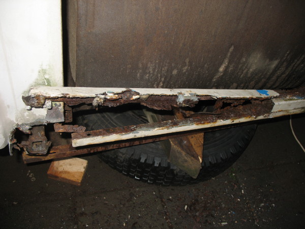

Ondertussen zit er rechts achter ook een nieuw plaatje in, zodat HY er weer wat toonbaarder uit ziet.
rotte achterplaat en balkjes rechts
gerepareerd blik rechtsachter

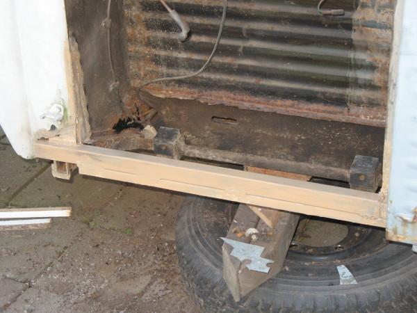

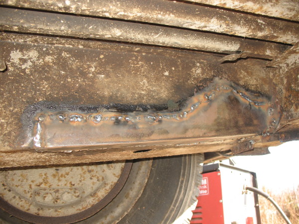

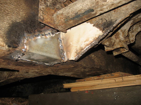

Helaas ben ik er ook achter gekomen, dat de langsligger rechtsachter een flinke doorgerotte hoek aan de binnenzijde heeft. Na die open geslepen te hebben, blijkt er een (ongelakte) dikke verstevigings-plaat achter te zitten, net als bij een ds-break.
Dus heb ik de bus maar even op een balk gereden zodat ik wat hoogte had om daar ook bij te kunnen. Met een nieuwe hoek ziet het er alweer een stuk beter uit. Ik heb de bovenkant van de nieuwe plaat een paar mm van de originele plaat gehouden, zodat de las doorgelast is op die achterplaat.
gerepareerde langsligger rechts achter binnenzijde

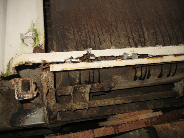

Onder de wagen bleek, dat de dwarsbalk achteraan, aansluitend op die plek, ook gatenkaas was; en aan de linkerzijde idem. Dus ook die plekken maar voorzien van een plaatje. In ieder geval is achter nu alles achter klaar voor de apk. Ik ben benieuwd wat ik nog aantref als ik naar de kricksteun rechtsvoor ga kijken. Dat ziet er gerepareerd uit, maar de afstand tussen buis en centreerplaatje er boven is veel te klein.
Maar als het 'hard' voelt, doe ik er nog even niets aan.
