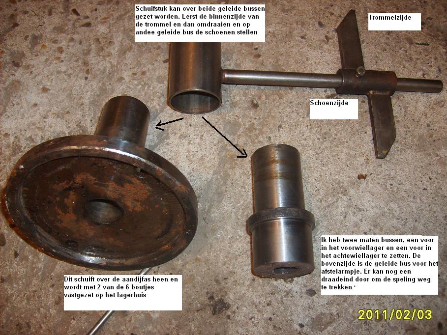

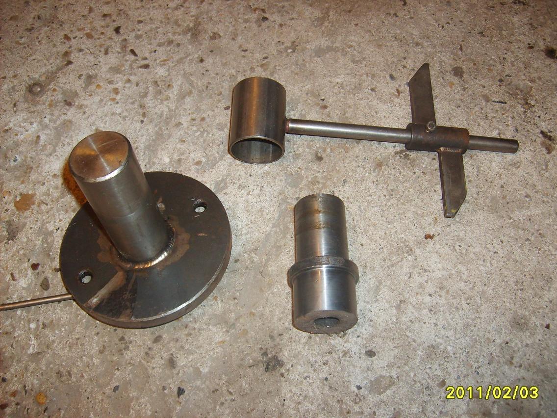

Bij deze een voorbeeld van de remstel set die ik gebruik.
voor de liefhebber altijd te leen, ik woon in hasselt (ov)
volgens mij hoeft dit toch niet de hoofdprijs te kosten, als je een draaibankje hebt os het in een middag in elkaar te prutsen.
als iemand wat maten wil hebben kan ik dat wel opmeten
groet jack
nog eens vanaf een andere zijde
simpel remstel setje
