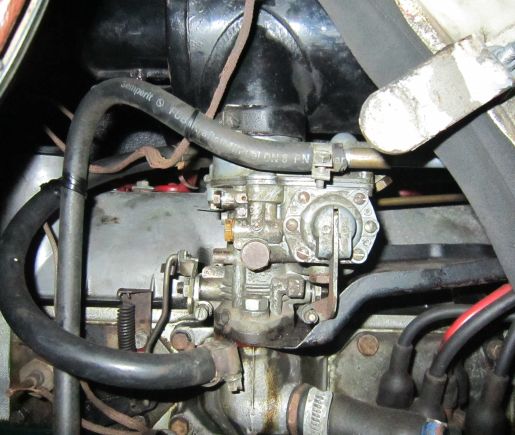

De eerste test zit erop!
Ik heb nu een carburateur van een ID19 geplaatst,
deze heeft een venturi van 27mm, dus een stuk groter dan de 20mm die er eerst op zat.
Deze carb. past op het gewone HY inlaatspruitstuk,
er moeten alleen wat dingen veranderd worden voor de aansluiting van de benzineleiding, gasstang en de choke.
Ik heb net even op de snelweg gereden en de eerste resultaten zijn:
105 km/h tegen de wind in
115 km/h met de wind mee.
Dit alles gemeten met de tomtom.
Gemiddeld zonder wind dus ongeveer 110 km/h.
Voorheen was dit 103 km/h.
Deze winst lijkt niet veel maar is behoorlijk als je bedenkt hoeveel extra vermogen nodig is om 7km sneller te rijden met een vierkant blik als de HY!
Al met al een leuk 1e resultaat.
Edwin.

Mooi, Edwin! Die PKtjes zijn makkelijk gewonnen. Ik ben benieuwd naar je eerste resultaten mbt verbruik. Veel meer winst is mogelijk: er zijn kleine en grote dubbeltraps carburateurs beschikbaar die nog meer vermogen uit het blok kunnen halen. En daarbij theoretisch ook een beter mengsel bij verschillende toeren kan genereren. Heel leuk project!

Voor gas werkt dit ook.
Let alleen op met je toeren.
Als je harder gaat rijden maakt je motor meer toeren.
Afhankelijk van je versnellingsbak en je banden maat kan het zijn dat je blok te veel toeren maakt wat niet goed is voor dit lange slag blok.
Omdat ik een 4-bak heb en totaal een 10% langere eindoverbrenging heb dan normaal, is dit voor mij geen punt.
Ik kan dus zonder problemen 10% sneller dan normaal rijden.
De oorspronkelijke carburateur heeft om problemen te voorkomen een toerenbegrenzer, die zit niet op een ID of DS carburateur.
Als oplossing zit er in de 1-2-3 elektronische ontsteking een ingebouwde toerenbegrenzer, mocht je deze op je bus hebben zitten.
Let wel op dat je dit wel ingeschakeld hebt, even de handleiding lezen!
Edwin.

EdwinAls oplossing zit er in de 1-2-3 elektronische ontsteking een ingebouwde toerenbegrenzer, mocht je deze op je bus hebben zitten. Let wel op dat je dit wel ingeschakeld hebt, even de handleiding lezen!
Otje heeft een 123-ontsteking en die heb ik inderdaad (door Tonny v.d. Wegen) zodanig laten instellen dat de toeren begrensd zijn. Alleen al om niet méér van het blok te vergen dan dát waar het voor gemaakt is. Maar tòch nog een vraag: zorgt die grotere carburateur óók voor "sneller" optrekken ? Ben zelf niet zo geïnteresseerd in een "speedy race-HY" maar wèl in " 'n tikkie snèller wègwezen ...".

Dat klopt,
ik schat dat ik zo'n 20 tot 25% meer vermogen heb,
dus trek ik ook sneller op.
Het voelt in ieder geval wel zo!
