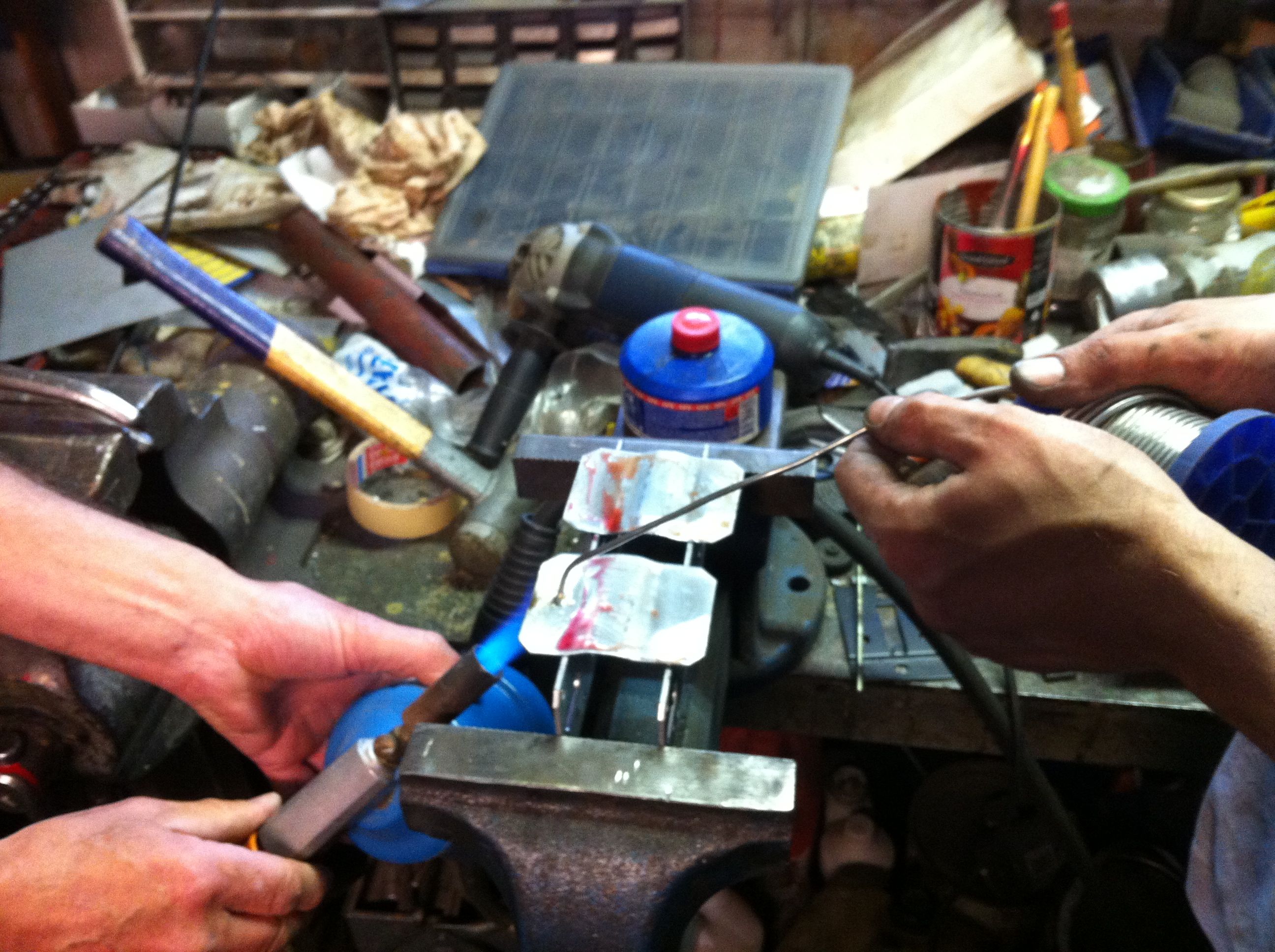

Plaatjes van zink op maat gemaakt, worden hier voorbehandeld met tin en plakspul. Gasbrander als soldeerbout.

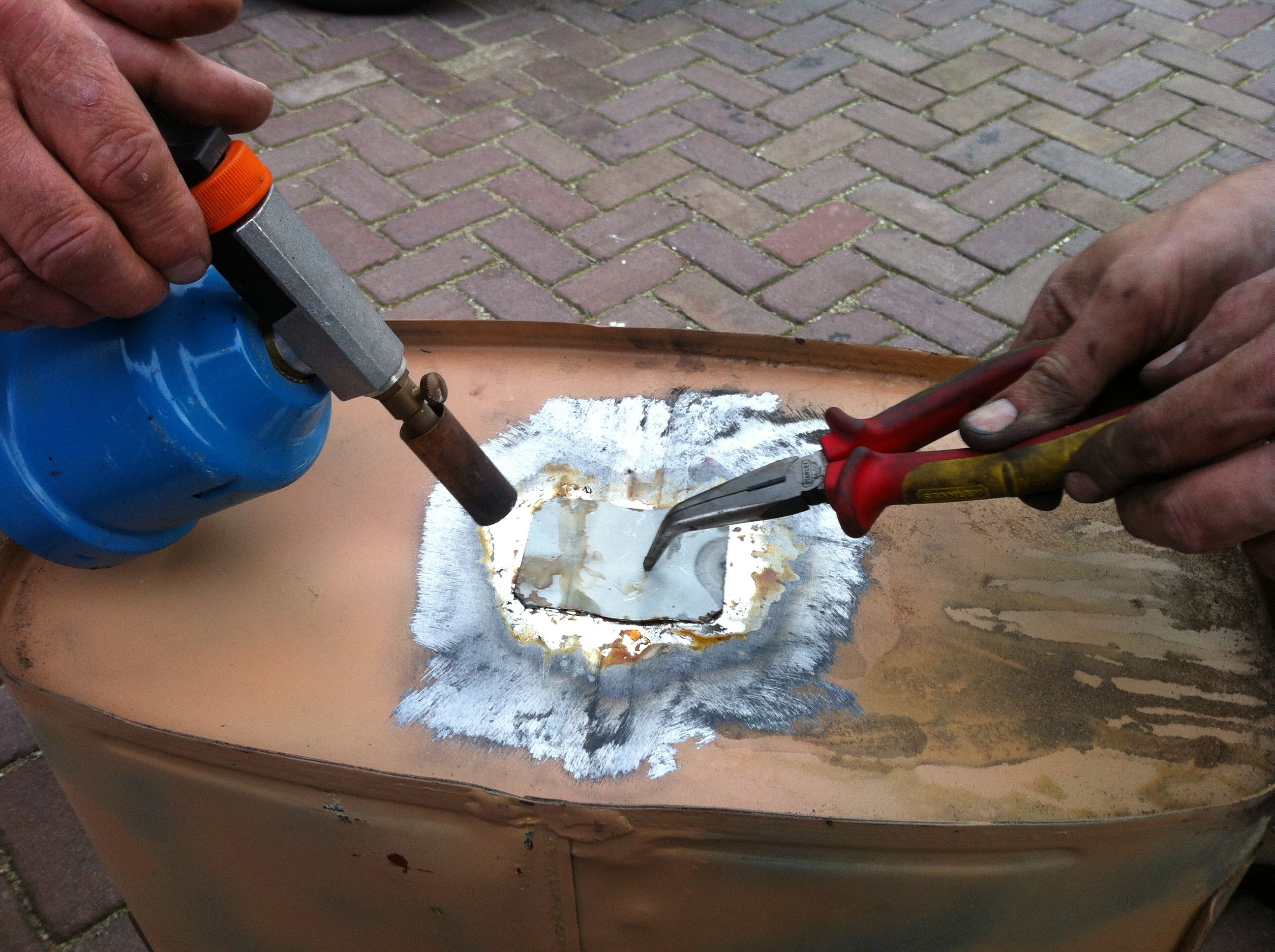

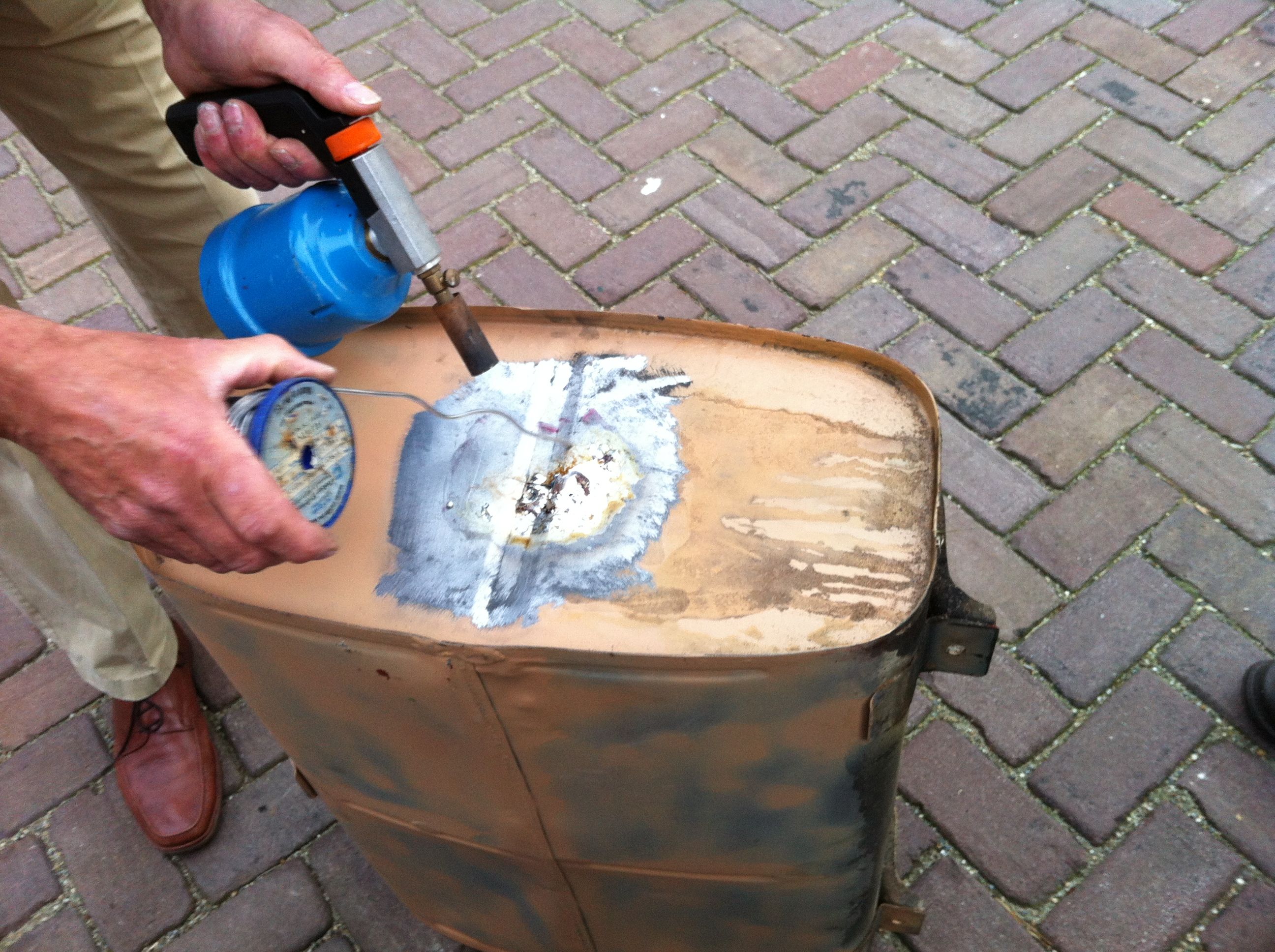

Tank voorbehandelen met plak en tin.
1 set handen brandt<br />1 set handen verbrandt (en duwt)
1 set handen brandt

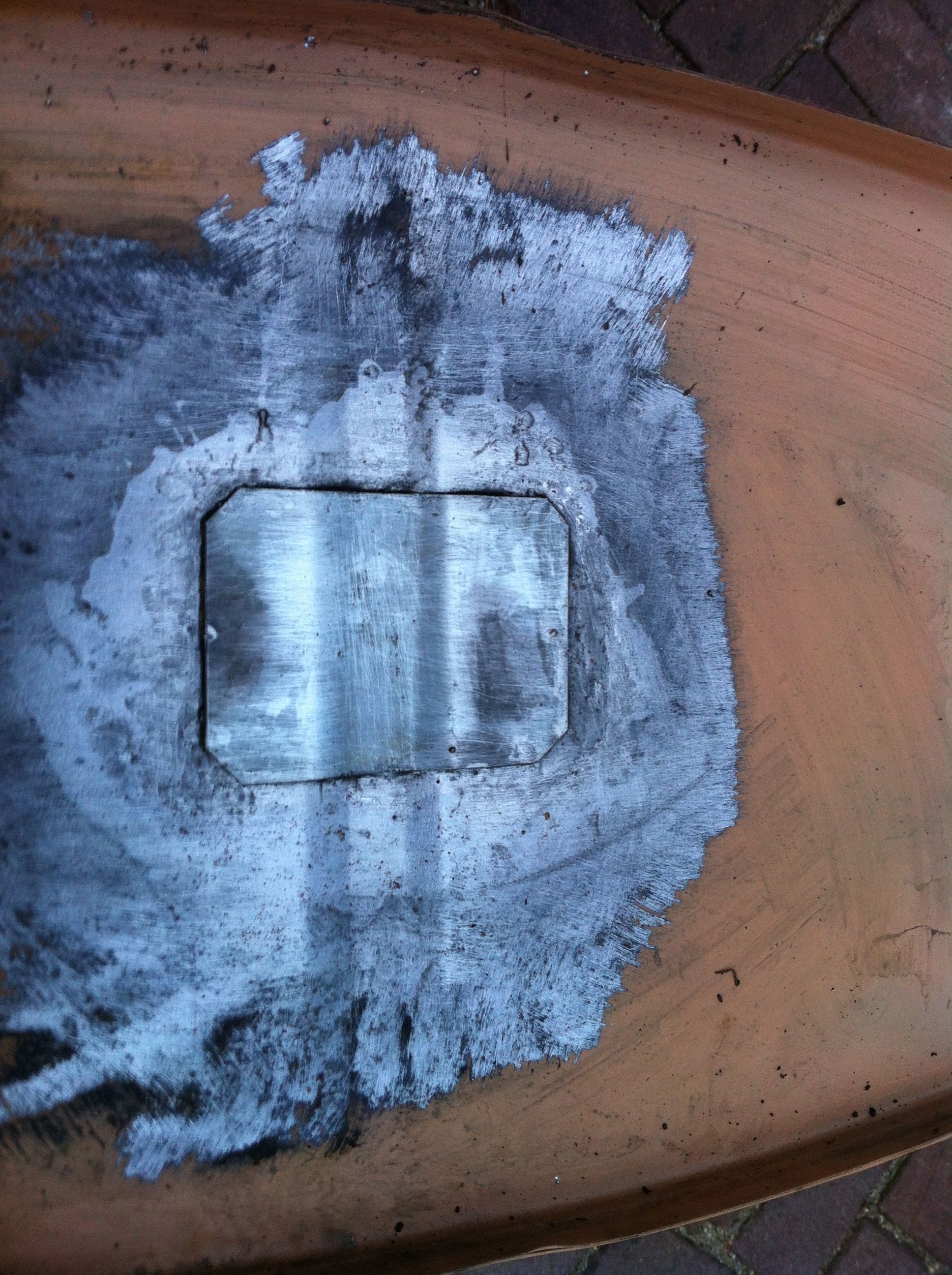

En het resultaat = een dichte tank!
