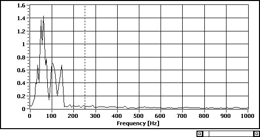

Hierbij het plaatje nadat geluidsisolatie is aangebracht.
Als je het vergelijkt met het vorige plaatje zie je de volgende dingen:
- De piek bij 100Hz is veel lager in het nieuwe plaatje
- De piek bij 60 Hz is veranderd, het is geen scherpe punt meer maar meer een serie punten
- Andere frequenties komen nu ook naar voren.
De zware pieken zijn dus gedempt en het geluid is meer verdeeld over de verschillende frequenties.
De waarden op de y-as zijn trouwens niet vergelijkbaar, dit is afhankelijk van de microfoon en instellingen van de scope.
Qua geluidsbeleving is het nu heel veel stiller, het geluidniveau was echt onaangenaam en nu is het prettig rijden.

Re: motor lawaai
Bedankt voor het 2e plaatje....
De isolatie komt bij mij het beste tot zijn recht van 0 tot 65-70 km....
Dan kan je normaal met elkaar praten.
