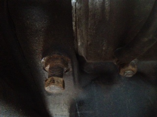

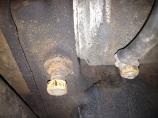

Jeetje, die schroef zit vast!
Eronder zit ook een schroef, beiden bewegen niet. Moet de onderste eerst. (zie foto)Ik kan me van vroeger herinneren met sleutelen aan de brommer, dat er een soort losmaak spulletje te verkrijgen is. Ga dit maar vast halen....

Inspuiten met WD-40 en een nachtje laten intrekken.
Vervolgens met een goede ringsleutel of dopsleutel zien los te krijgen. Enerzijds is er een boel kracht nodig misschien, maar anderzijds wil je de kop of het schroefdraad ook niet slopen.
Welke bedoel je met bovenste en onderste?
De bout dicht bij de versnellingsbak houdt de startmotor op z'n plek, de andere is de moer waaronder de kabel naar de accu onder vast zit?
Re: Hulp gezocht bij Hy met startproblemen (IJburg/Amsterdam
Eerst de moer losdraaien en dan de bout. Anders heb je kans dat de bout afbreekt.
Bij montage andersom eerst de bout en dan de moer vastzetten.
Eerst inderdaad goed insprayen en laten inweken.

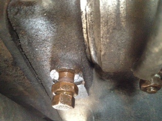

Met de WD-40 spray heb ik beweging gekregen in de 'onderste' moer. Die kreeg ik omhoog tot de bout. Maar moet ik nu verder draaien? Ik lijk m erin vast te draaien. Moet die bout er helemaal uit?? Zie foto.

De bout moet los. Hoeft niet helemaal eruit, maar wel ver genoeg zodat hij uit de startmotor is. De onderste moer is alleen om de bout te borgen.

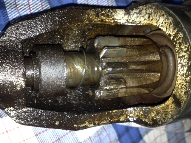

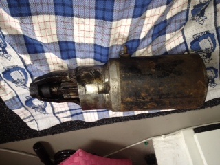

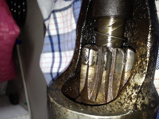

Nou de startmotor is los! Ging uiteindelijk nog wel makkelijk, dankzij de wd-40 spray. Ik zal hieronder een paar foto's posten, wellicht zien jullie er iets aan. Ik denk dat ik hem maar laat testen (en vervangen) bij Cees.
