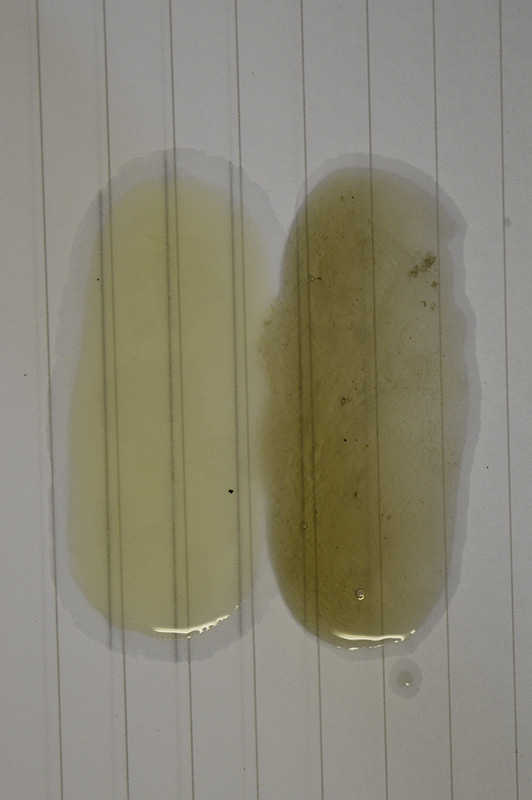

Deksel gelicht. Ik kan geen enkele speling in axiale richting waarnemen dan wel voelen door met een stuk ijzer die speling te checken. Wat mij echter wel opvalt is dat de olie (inmiddels 2 x vervangen) vervuild is na slechts enkele kilometers. Zie bijgaande foto. Werpt dit misschien ander licht op de zaak?
Voor de duidelijkeheid :wink: : links nieuwe olie uit het blik (EP80), rechts uit de bak.
Re: kabaal in de derde versnelling.
Heb je een magnetisch plug?
Er is in elk geval iets mis, dat is nu wel duidelijk; de olie behoort schoon te zijn.
Als er iets aanloopt zou ik dat niet langer laten bestaan. Ik vrees dat je de bak van dichtbij moet inspecteren...

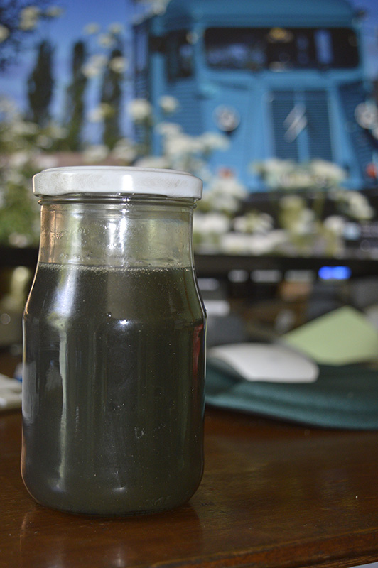

Vandaag nog maar eens goed in de bak gekeken. Assen gedraaid maar ik kan nergens iets raars zien aan de assen of de tandwielen. Een wiel rondgedraaid en in de derde versnelling levert ook geen informatie op. Ik kan geen noemenswaardige speling zowel axiaal als radiaal vinden door met een stevige schroevendraaier tegen assen en tandwielen te drukken. Er zit wel wat speling bij het differentieel.
De buitenste schalen van de achterste lagers zijn van binnenuit te zien en met enig wrikken is hier geen beweging waar te nemen. Dus het meedraaien van deze schalen lijkt mij niet zo voor de hand liggen.
Bijgevoegd nog een foto van de bakolie (Kroon oil EP80) na ca 10 km en ik vraag mij af wat na ca 10 km zo een vervuiling kan veroorzaken. De aftapplug is magnetisch en daar zit wel wat ijzervijlsel op. Is er iets dat zo snel aan het slijten is dat het die verkleuring veroorzaakt en voor de ongewenste bakgeluiden zorgt?
Ik ben bang dat de motor/bak er toch uit moet. Of het hele paard? Kan iemand daar iets over zeggen. De een gaat voor het hele paard, de ander voor alleen de motor/bak-combinatie.
Gearoil Kroon EP80
Gearoil Kroon EP80
Bakolie (geen frituurolie...) na ca 10 km
Het zou misschien nog kunnen dat de nieuwe olie allerlei oude vieze troep losmaakt. Maar dat doet niets af aan het geluid.
ik heb het paard er nog uit liggen, kun je bekijken als je wilt; het is niet moeilijk wel wat werk.
Motor en bak tegelijk kan ook , wat jij wilt. Voordeel van paard verwijderen is dat je de motor en bak als unit en in situ kunt beoordelen. 2 dikke buizen met zwenkwielen door de gaten in de voorzijde van het paard en je hebt een prima verplaatsbare unit.
