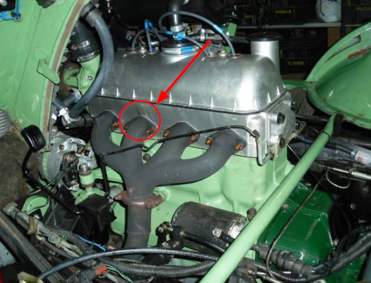

Inmiddels steekt de bak er al terug in, voorzien van alweer nieuwe olie en de aanbouwdelen, de volgende avonden hoop ik de motor er terug in te krijgen (toch wel een klus als je er alleen voor staat). Ik zag bij de vrijstaande motor dat één van de uitlaatpijpen van het spruitstuk toch nog wat lekte op één plaats, had het bij het proefdraaien al gemerkt en iets vaster gezet maar het bleef blijkbaar blazen (duidelijk zichtbaar zwarte aanslag).

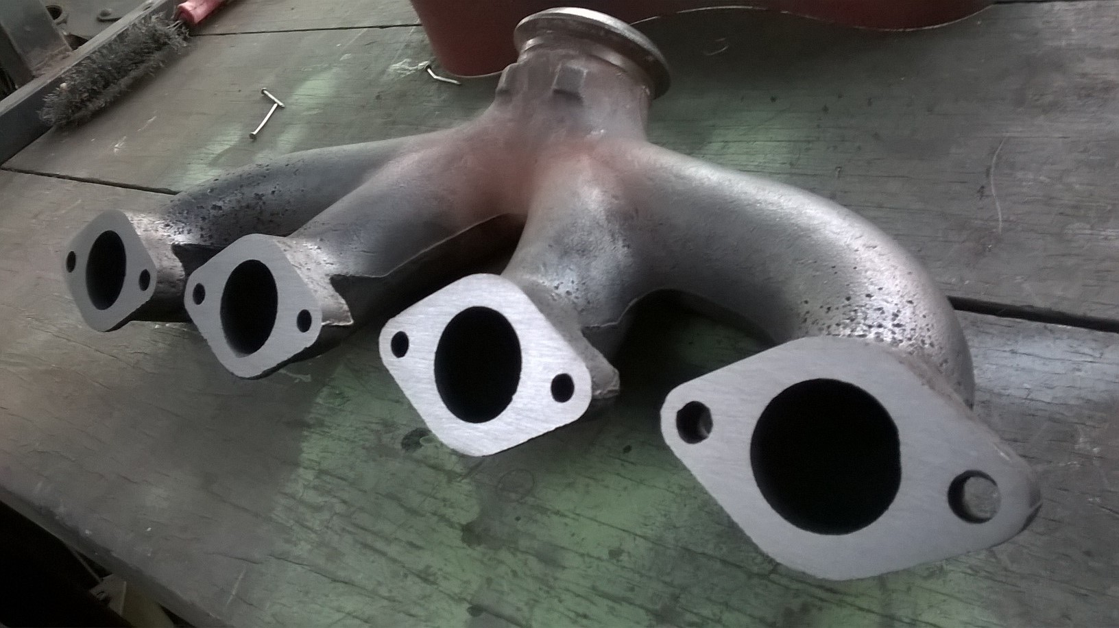

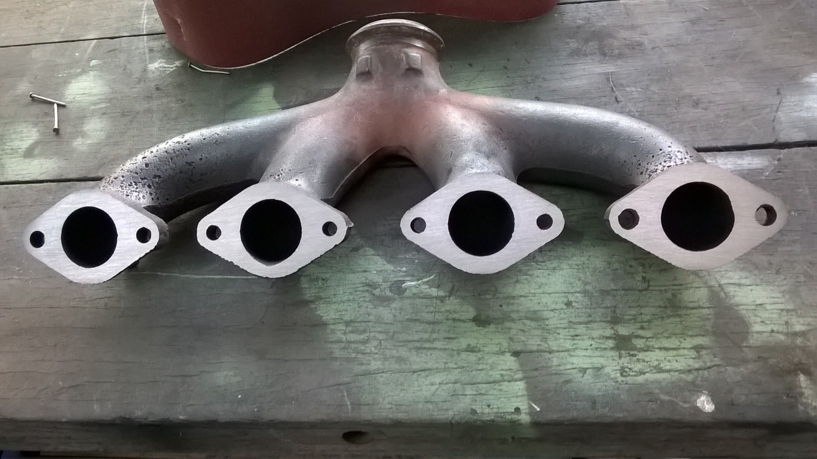

Het raakvlak van de vier flenzen was verre van glad (pitcorrosie, vergeten foto te maken) en de bewuste pijp stak een kleine halve millimeter minder ver dan de drie andere, vandaar de lekkage. Op de vorige motor heb ik dit niet gemerkt, maar daar zou het ook totaal niet opvallen, die rookte en kuchte wel méér :-)
Een metaalbewerkingsatelier waar ik te rade ging zag het opspannen van dit spruitstuk niet direct zitten maar gaf me wel een bruikbare tip.
Ik kocht twee metaalschuurbanden korrel 40 en korrel 100, sneed die open en spijkerde deze vast op de werkbank. En ben dan als een bezetene een uur met dat spruitstuk aan het schuren geweest. Na een paar minuten zagen de drie evenwijdige pijpen er al vlak uit, alleen die ene bewuste flens raakte zelfs nog geen schuurkorrel... dus blijven blijven blijven schuren... ik heb dus eigenlijk manueel van drie pijpen 1,0 mm staal afgeschuurd met de hand, en van de vierde uiteindelijk ongeveer 0,5mm. En toen zag het er perfect uit! Ik voel het nog in mijn knoken.
Samen met de vier nieuwe pakkingen zal dit wel goedkomen vermoed ik. Wordt vervolgd!!!
