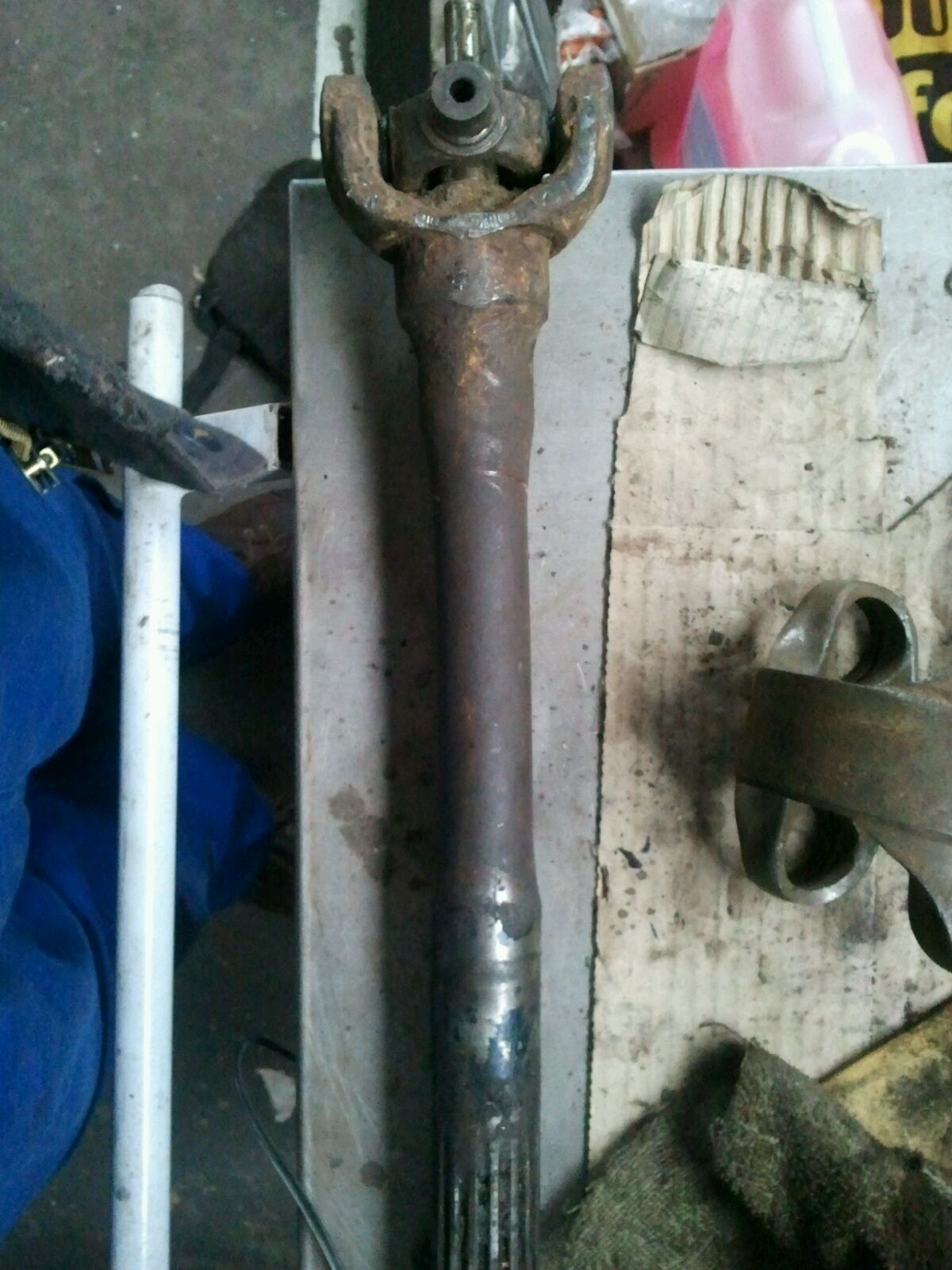

het stuk as tussen het difstuk en de dubbele cardan is al genoeg, als het binnenste kruisstuk maar in orde is
Re: vervanging kruisstuk aandrijfas
deze dus:
Dat is de as aan de wielzijde.
Volgens mij aan bakzijde zelfde kruiskoppeling.
dat denk ik ook, maar de as is krom..., dus dat stuk as moet vervangen worden.
Ik zou hem eerst proberen recht te persen/ te richten.
Doe ik zo vaak met aandrijfassen van landbouwmachines, is niet moeilijk
Hoe is hij krom gegaan?
De as was al krom, de oorzaak weet ik niet.
De as is flink krom, verroest, het kruisstuk is versleten. Ik krijg de kogel/pen er niet uit ondanks heet stoken; dus het kruisstuk ook niet; de draad van de trekker is bijna kapotgedraaid. Ik ben er klaar mee.
Dus ik ga voor een goede cq gereviseerde.
