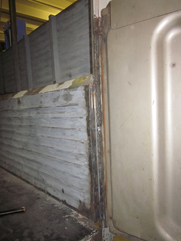

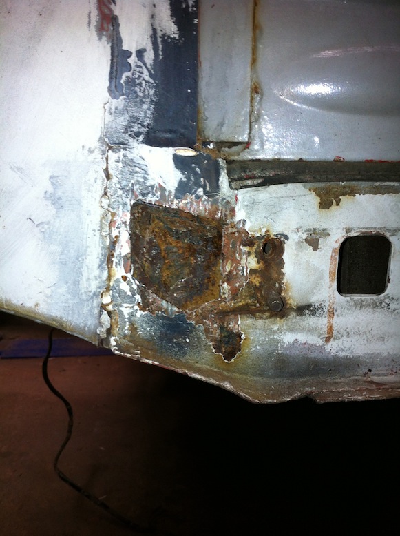

Voor het vervangen van het paneel rechts achter was ook het scharnier van de achterdeur rechts verwijderd.
Tijdens het loshalen van dat scharnier had ik het idee dat het helemaal krom stond en niet meer te gebruiken was.
Nadat het achterpaneel vervangen was moest op een of andere manier het scharnier weer gemonteerd worden.
Ik durfde het niet aan om te gaan meten en/of er van uit te gaan dat het nieuwe paneel dezelfde afmetingen zou hebben. Ook het omega profiel dat tussen de wielbak en het achterpaneel zit is vervangen.
Ik wilde meten met de deuren op z'n plaats zodat ik zeker zou weten dat het scharnier goed zat.
Ik heb eerst de deuren geplaatst en allebei dicht gedaan (is te doen met z'n tweeën, niet alleen...). Vervolgens van onderaf het scharnier in het contra deel van de deur te duwen.
Dat ging niet met een nieuw scharnier dat ik heb, maar wonder boven wonder wel heel goed met het oude scharnier.
Gelukkig was het scharnier aan de binnenkant goed zichtbaar en konden we zelfs met gesloten deuren het scharnier op een paar plaatsen 'vast prikken' met het lasapparaat. Vervolgens de deur openen en het geheel bleek prima op z'n plaats te zitten. Vervolgens ging de deur ook nog eens prima open en dicht. Het oude scharnier dat krom leek, functioneert nog prima!

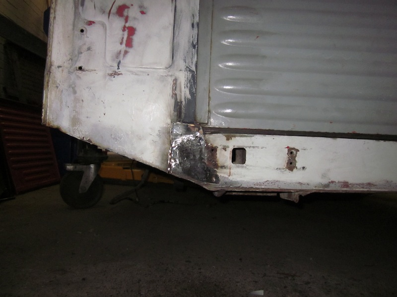

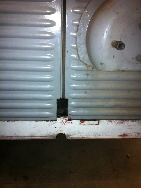

Afgelopen weekend verder gewerkt aan de achterdeur.
Daar zit nog zo'n vreemd gat, waar vroeger een soort trekhaak gezeten heeft.
Ik ben niet tegen ventilatie, maar dit vind ik wel een groot gat.
Eerst de rechterdeur gedaan, dat plaatje is recht en redelijk makkelijk dicht te maken.
- IMG_0944.JPG (142.11 KiB) 30446 keer bekeken
- IMG_0943.jpg (111.24 KiB) 30446 keer bekeken
- IMG_0950.jpg (99.43 KiB) 30446 keer bekeken
- IMG_0951.jpg (101.74 KiB) 30446 keer bekeken

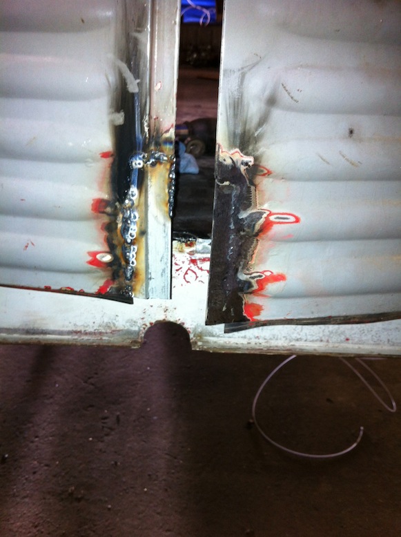

Re: Renovatie Deense HY

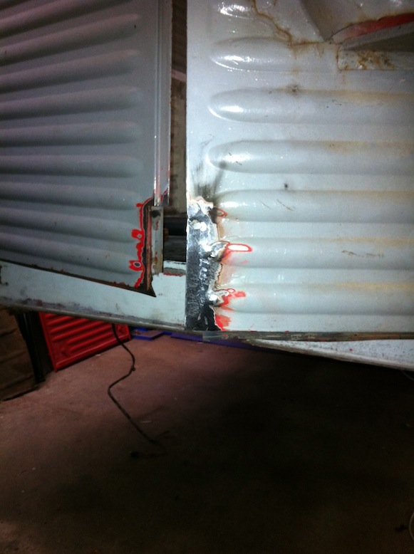

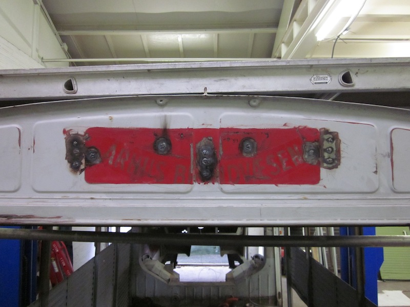

vervolgens de linkerdeur.
De rand van deze deur heeft een verdieping omdat de rechter over de linker sluit.
Dit plaatje is iets lastiger te maken en te lassen.
Alles nog even netjes maken en dan lijkt het net of het altijd zo gezeten heeft.
- IMG_0952.jpg (124.85 KiB) 30446 keer bekeken
- IMG_0954.jpg (117.12 KiB) 30446 keer bekeken

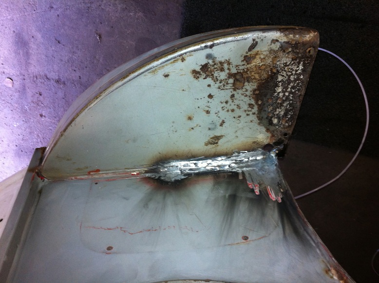

verder nog wat kleine zaken afgemaakt en weer een roestplekje gevonden...
We zijn er bij....na, we zijn er bijna, maar nog niet...

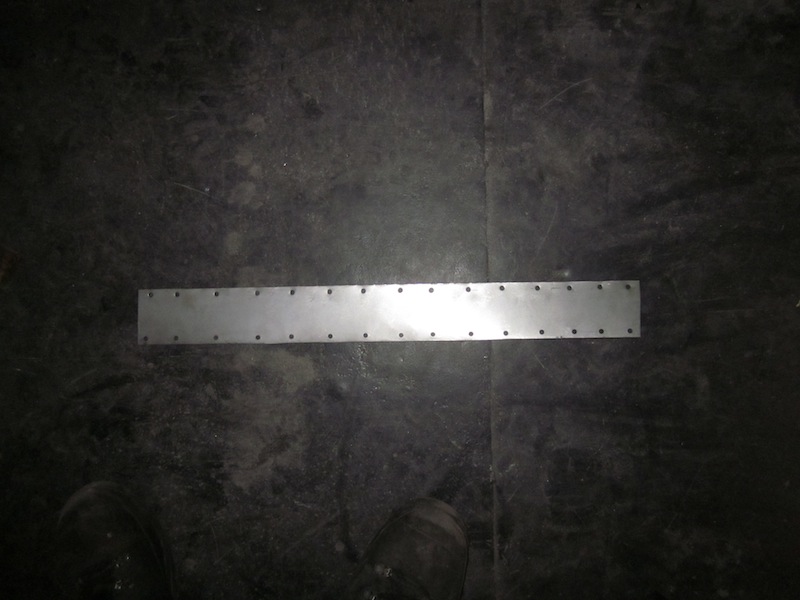

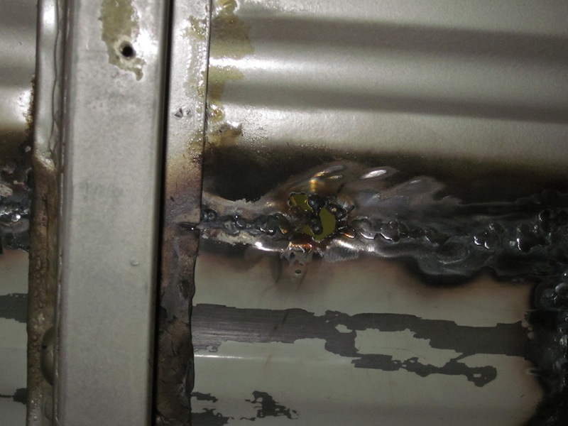

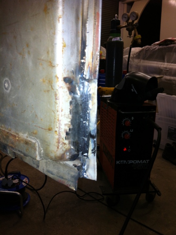

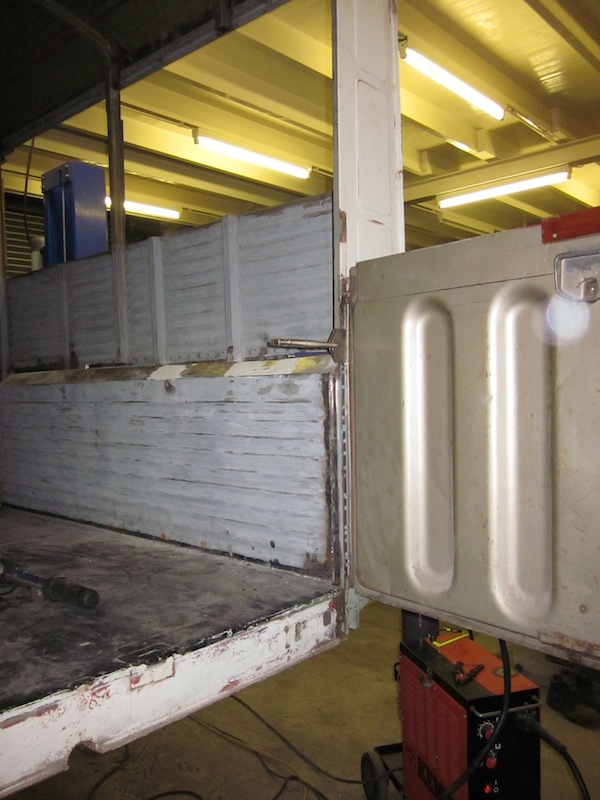

Afgelopen weekend weer hard verder gewerkt.
Tip, probeer niet van binnen aan je dak te lassen...
Ik was het bramen een beetje zat en ik dacht; de binnenkant wordt toch afgewerkt, dus ik las van binnenuit.
Niet doen! Met mijn zeer beperkte laskunde en de zwaartekracht gaat dat mis.
M'n lasprof erbij gehaald en die heeft eea weer netjes hersteld.

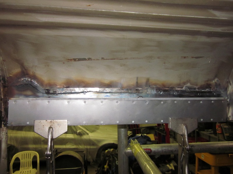

Wat gaatjes aan de achterkant dicht gemaakt en het nieuwe 'roestplekje' verwijderd en weer dicht gelast.
- IMG_1390.JPG (118.4 KiB) 30391 keer bekeken
- IMG_1398.JPG (99.22 KiB) 30391 keer bekeken

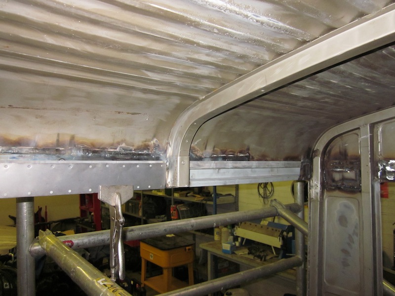

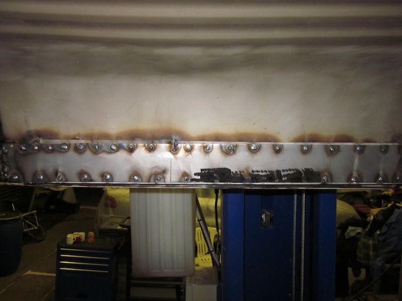

Denk je dat het bijna klaar is, kom ik tot de ontdekking dat de nieuwe omega en dakgoot aan de binnenkant nog moeten worden afgewerkt...
Weer een avondje extra.
- IMG_1394.JPG (97.13 KiB) 30391 keer bekeken
- IMG_1395.JPG (113.75 KiB) 30391 keer bekeken
- IMG_1396.JPG (133.59 KiB) 30391 keer bekeken
- IMG_1392.JPG (103.76 KiB) 30391 keer bekeken

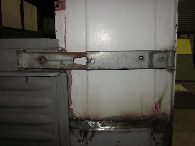

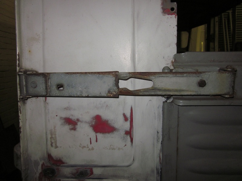

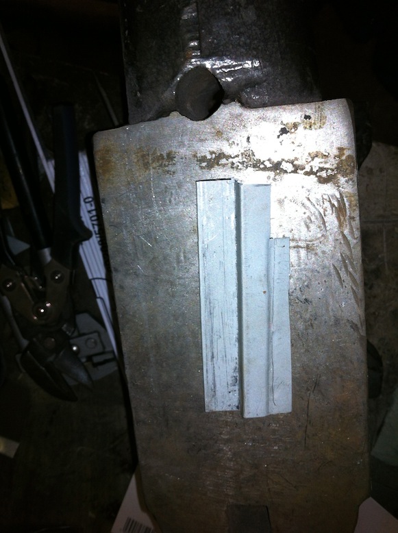

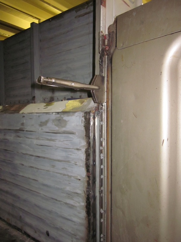

En dan nog even over die soort van beugels die aan de achterdeur zitten.
Een ervaren oog ziet dat de linker versie direct achter het boutje is afgezaagd en de rechter niet.
De linker deur ging verder open dan de rechter en als de linker gesloten is vallen de twee delen bijna uit elkaar. Na even zoeken zag ik het verschil.
Weet iemand of deze 'beugels' in het magazijn van het HY Team zwerven? En weet iemand de naam van die dingen?
- IMG_1384.JPG (97.46 KiB) 30391 keer bekeken
- IMG_1381.JPG (97.52 KiB) 30391 keer bekeken
Ferry. Deze dingen heten in het magazijn "uitzetter achterdeur" en zijn voorradig. Let op want zij bestaan uit verschillende delen en ik weet niet wat de verzamelnaam exact is.
