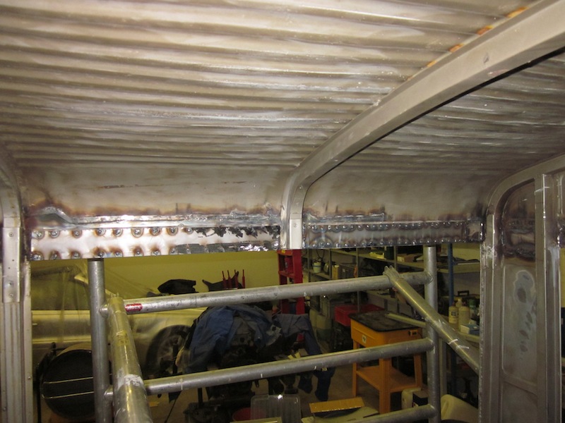

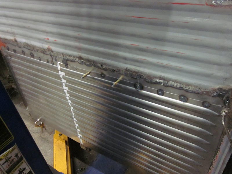

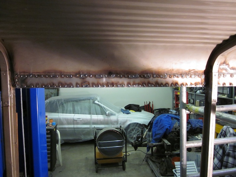

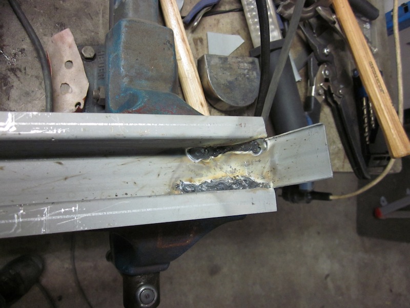

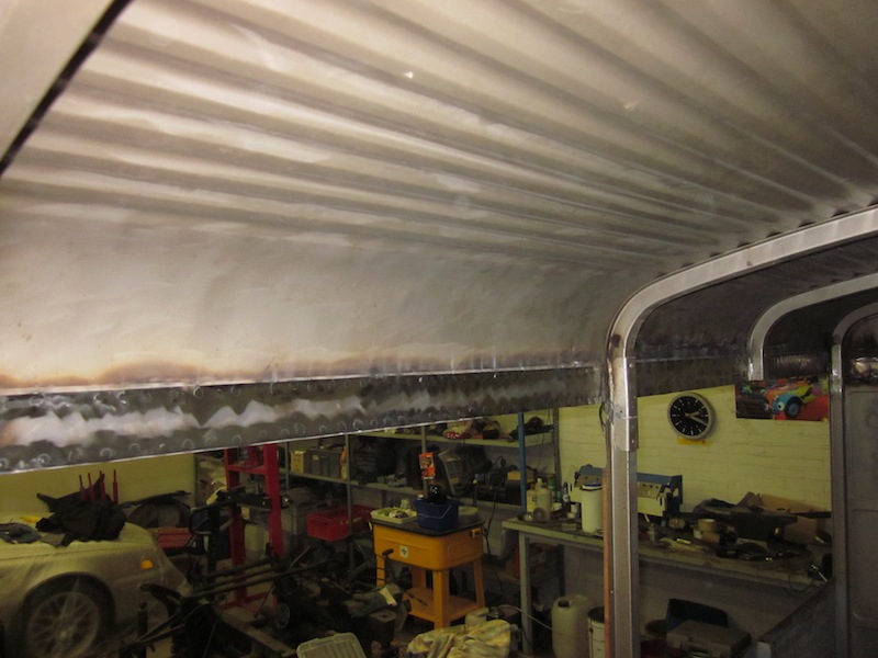

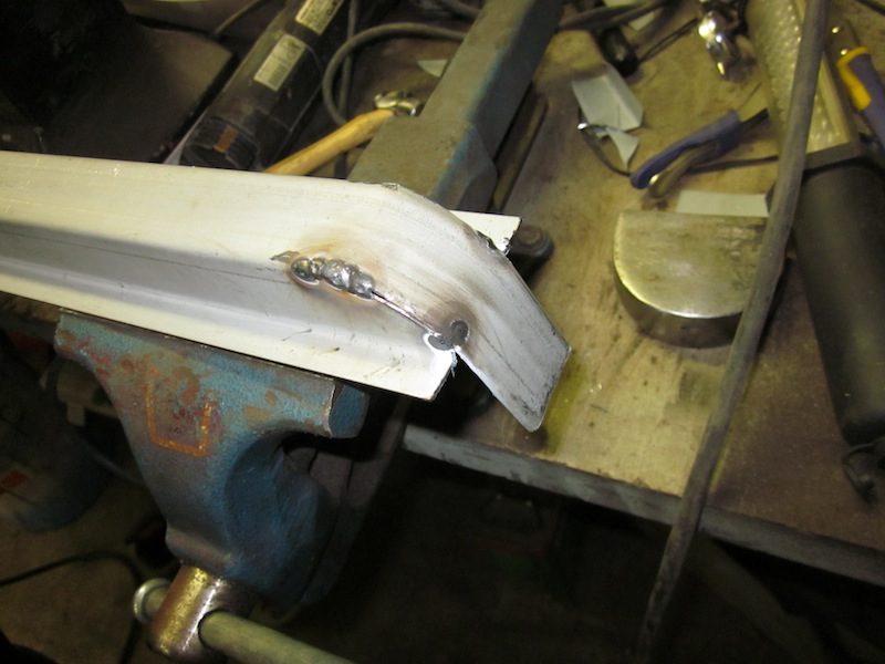

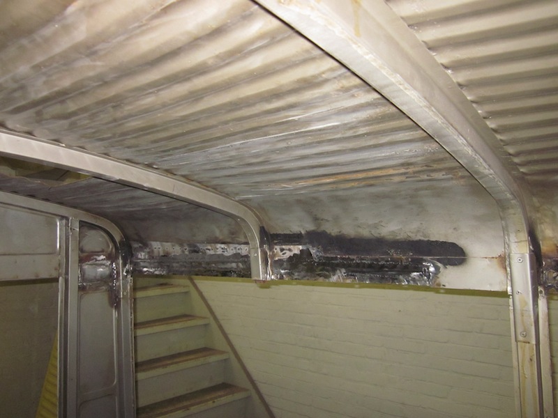

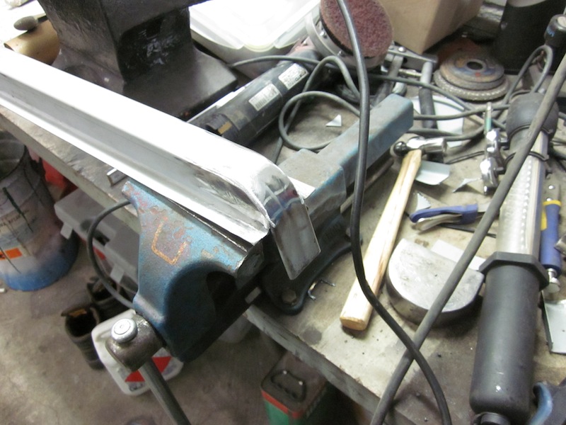

Nu weer bij de les, ik heb weer het een en ander te laten zien!

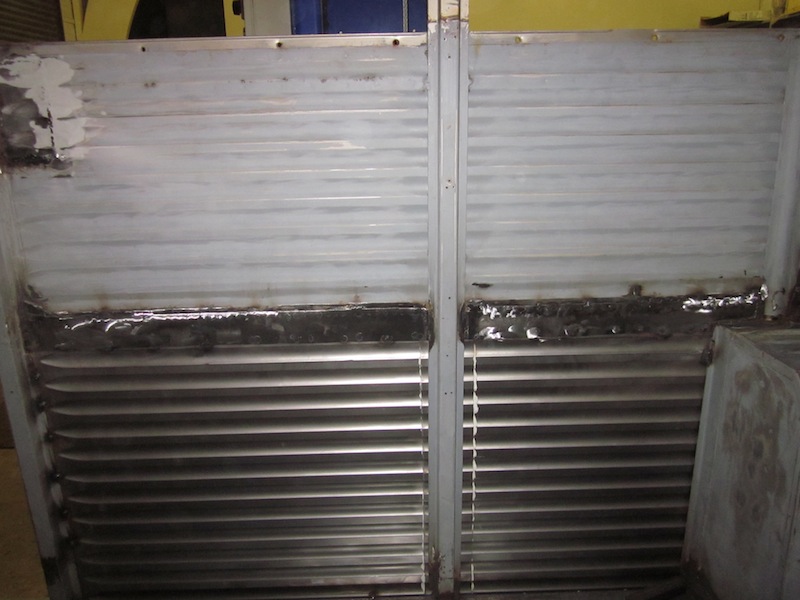

We waren de laatste keer blijven steken met het afmaken van de binnenkantvandedakgootomega.
Hierbij nog een paar foto's van de laatste meters en dan moet het eeuwige geestdodende schuren/bramen weer beginnen...
Na de lascursus volgende week kan iedereen bij mij een vervolg cursus 'bramen/schuren' boeken...
Je zal zien, het lassen zelf is leuk en lukt best vlot, maar het voor en na werk, dat is de boa constrictor onder het gras.

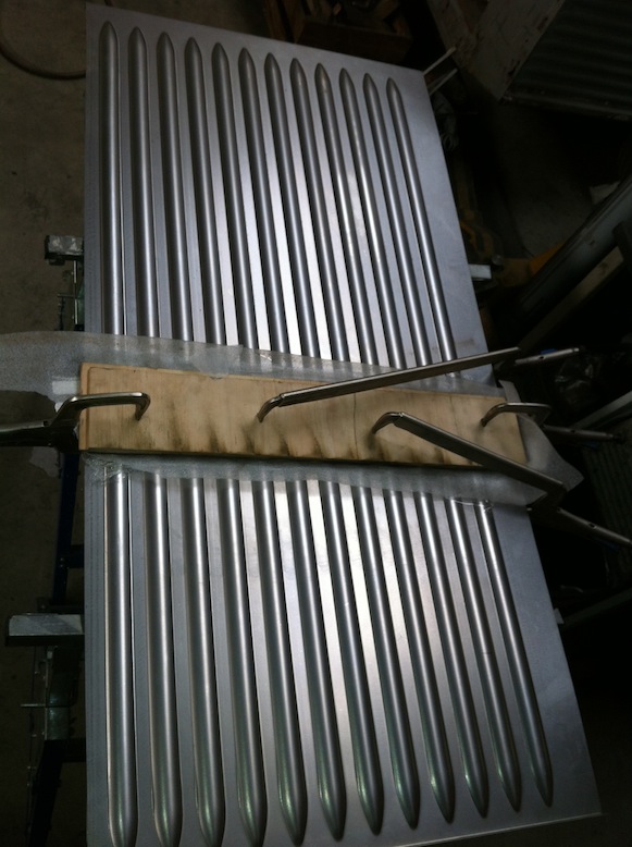

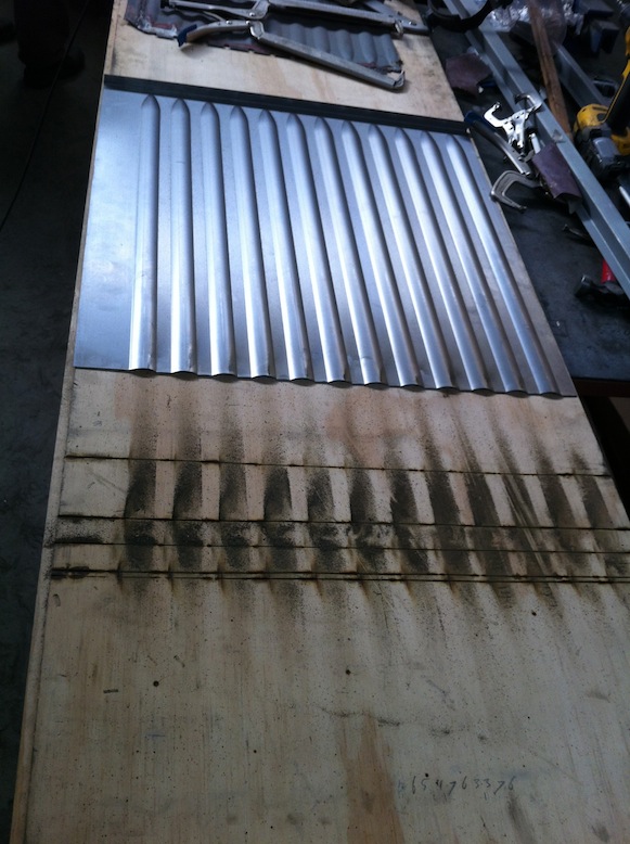

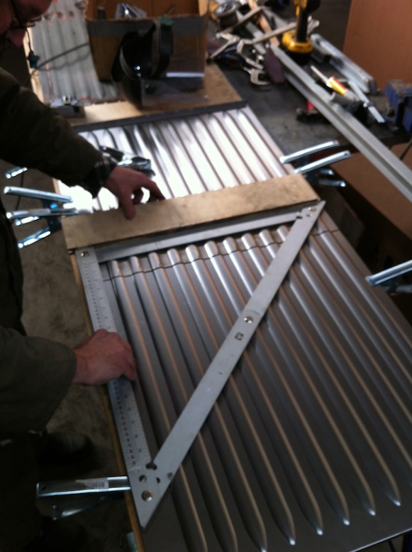

Hiep hiep hoera,

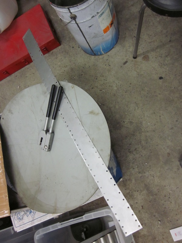

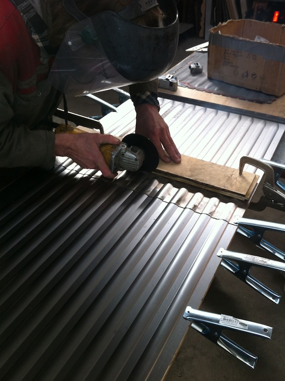

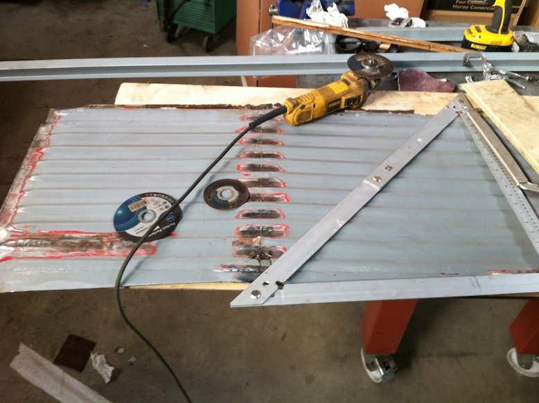

Afgelopen week is de nieuwe verlengde plaat door HY's Mooi gemaakt. De oude diende als voorbeeld.
Ik mocht het proces bekijken en licht ondersteunen, dus hierbij de foto's.
De verlengde plaat is gemaakt uit twee reparatieplaten (duur plaatje
). Die zijn gelijmd met 'metalweld' van Innotech. Helaas ben ik vergeten aan het einde een foto te nemen toen de lijm uitgehard was (ongv. een uur na aanbrengen), maar het resultaat is te zien in de volgende post.

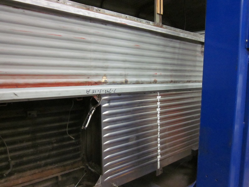

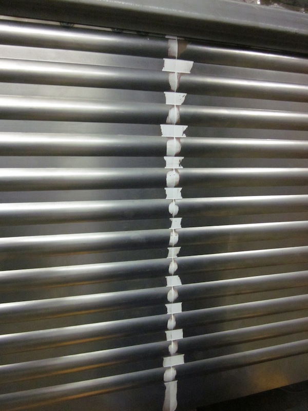

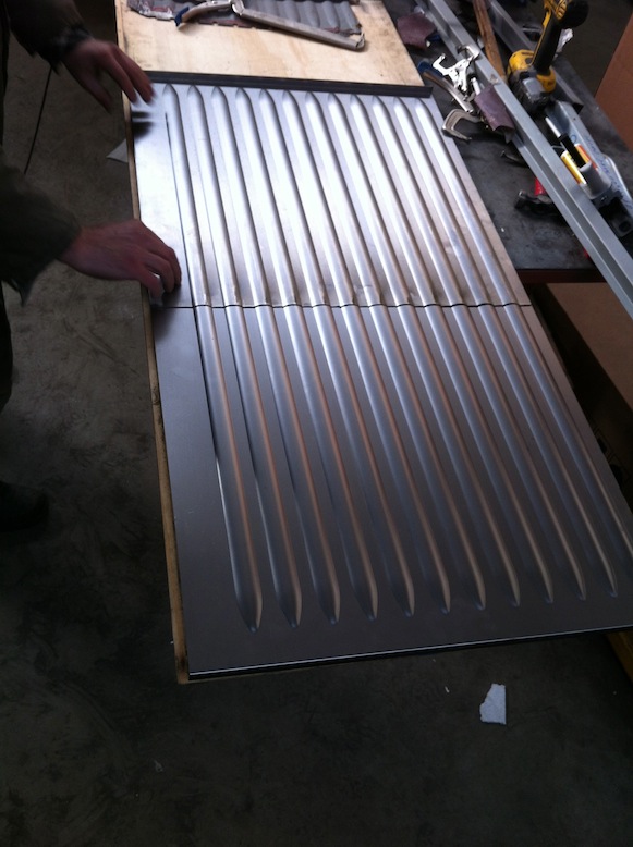

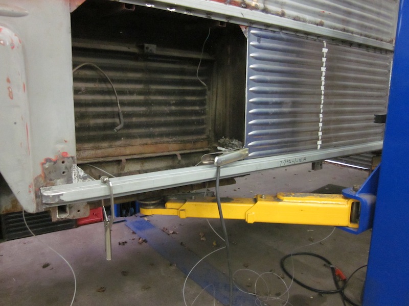

De nieuwe plaat bestaat uit twee delen die tegen elkaar aan gelijmd zitten met een steunplaatje aan de achterkant. Als je goed kijkt zie je het extra plaatje zitten achter de staander. De oude plaat was met puntlassen ipv lijm op dezelfde manier aan elkaar gezet.
Je ziet aan de voorkant nog wat lijm, maar dat laat zich (volgens Menno) vrij makkelijk schuren.

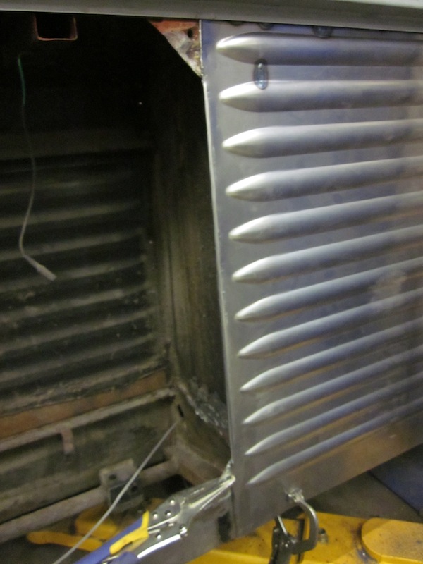

Na wat passen en meten, wat knippen en slijpen, zit de plaat op z'n plaats.

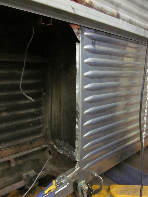

Het volgende hoofdstuk is de plaat vastlassen en de omega's plaatsen.
De bovenste omega lijkt het makkelijkst, de onderste moet ook nog passen met de schuifdeur.
Als eerste de kwart rondjes weer aan de omega's prutsen en dan erop lassen.
Vanwege het aantal platen dat nu op elkaar ligt en het feit dat niets recht lijkt, is het plaatsen van de omega nog best een klus.
Valt eigenlijk wel tegen, duur me veel te lang. Volgende week weer verder.

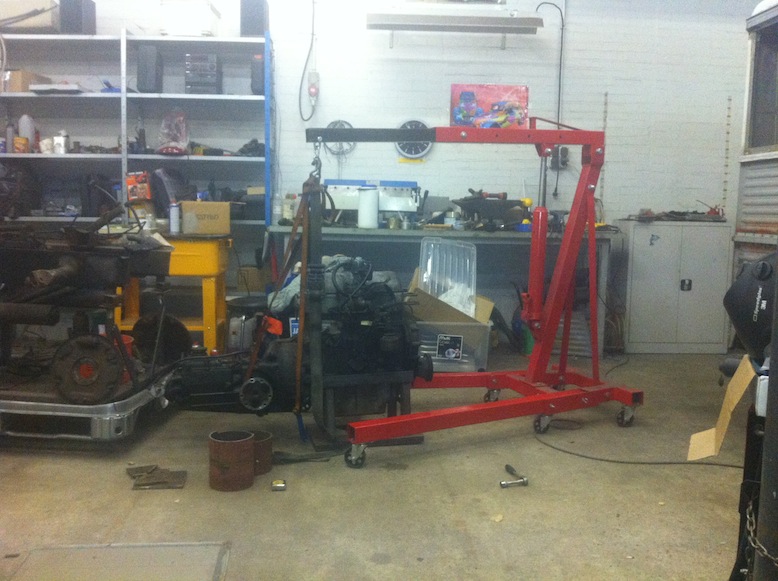

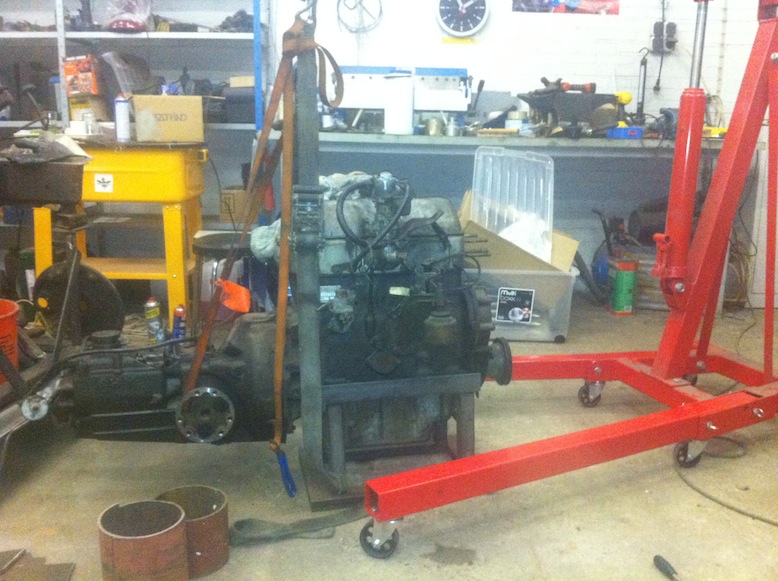

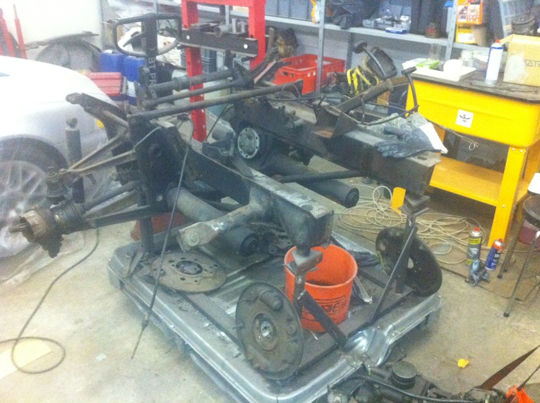

Intussen ook de motor van het paard getild, in de auto gekwakt en naar mijn schuur thuis gereden.
Kan ik lekker in een verwarmde garage met m'n motortje aan de gang. mooi klusje voor de winter.
Sorry voor de overbelichte Iphone foto's, maar het is iets...

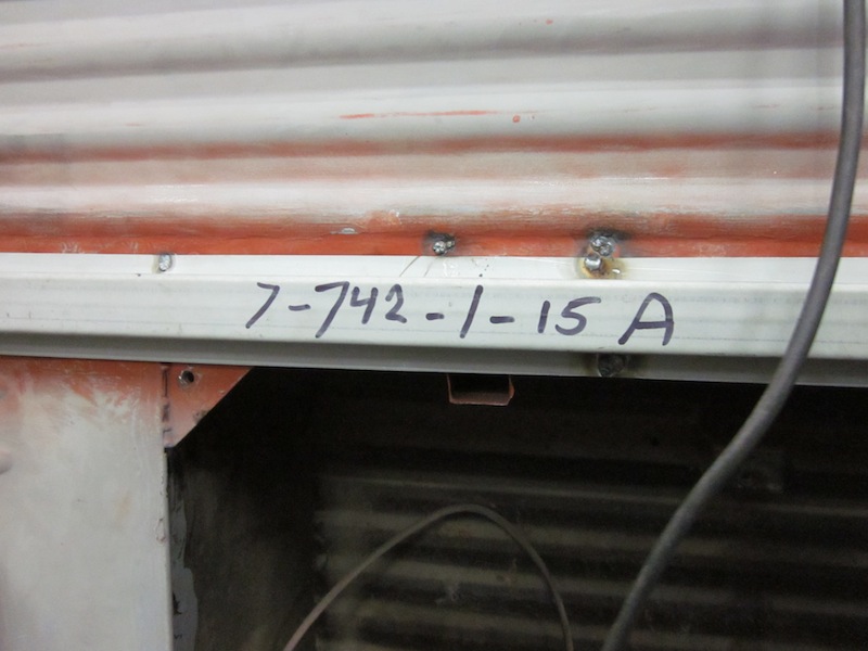

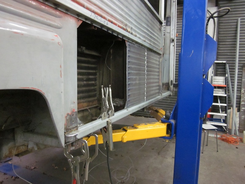

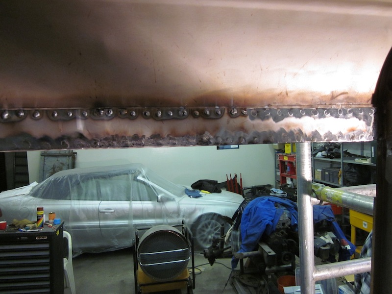

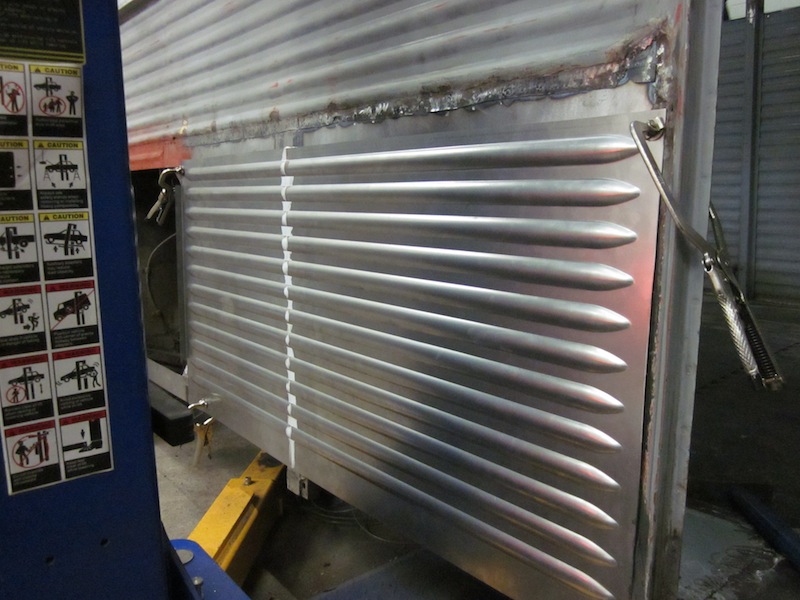

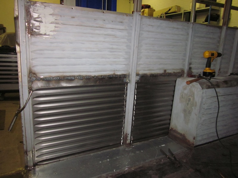

Afgelopen weekend weer verder gewerkt aan de laatste loodjes...
Steeds met z'n tweeën en soms zelfs met drie is de onderste omega weer hersteld.
Dat was een hele klus met tig keer passen en meten, vastprikken met een klein lasje (met tangen schuift de deur wat minder makkelijk...) de schuifdeur er in hangen, proberen, los slijpen en weer opnieuw beginnen met passen, meten, enz.
Dat was me alleen niet gelukt.
