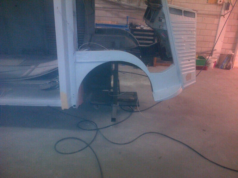

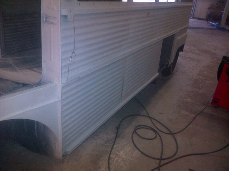

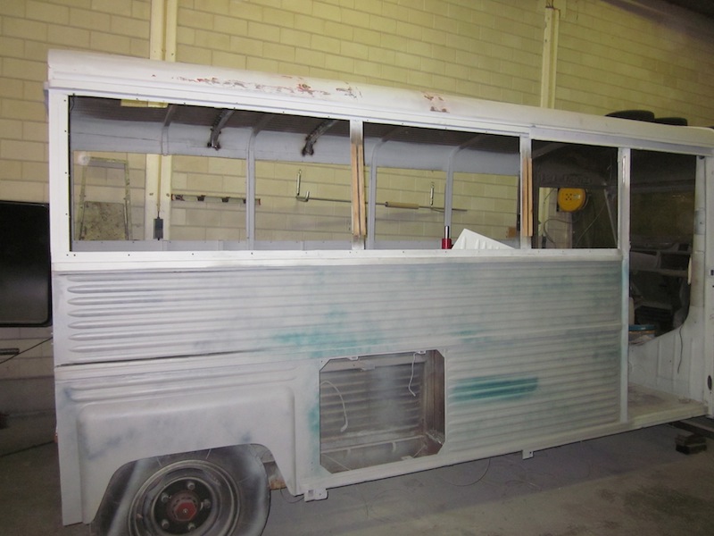

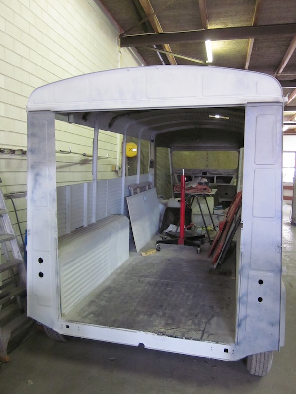

De afgelopen weken is er doorgewerkt aan de bus.
De voorkant is bijna klaar, moet nog een laatste keer geschuurd worden.
Staat nu in de epoxy primer, plamuur, schuren, primer filler, schuren, primer met een waas van zwarte puntjes voor het 'dood schuren'.
Blijkt vaktaal voor de laatste keer vlakschuren voordat de kleurlak erop gaat.
De achterkant is nu aan de beurt en vervolgens de zijkanten.
Planning is eind februari begin maart de kleur erop, afhankelijk van de temperatuur tegen die tijd.
Ik ben inmiddels aan de motor begonnen daarvan staat hier het een en ander.
Wordt vervolgd,

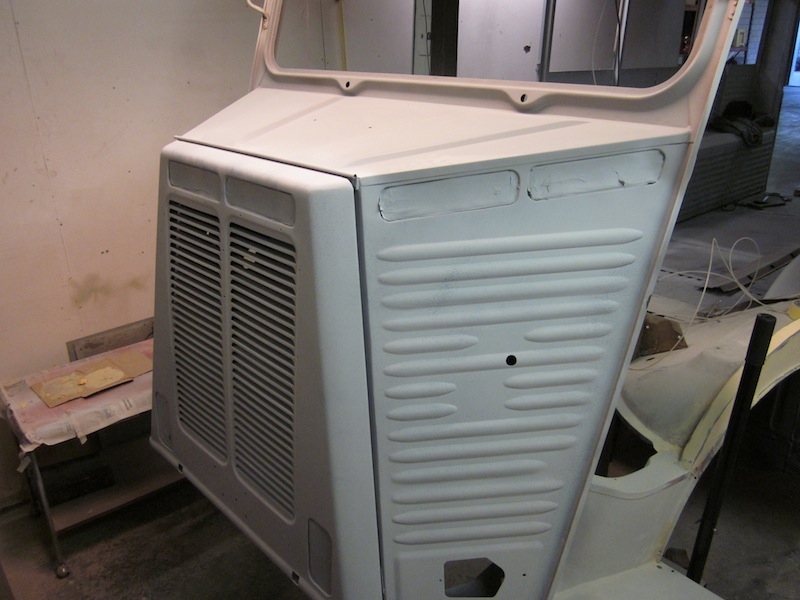

Re: Renovatie Deense HY
Gezien de nauwgezetheid waarmee je bezig bent schoot me meteen een gedachte in: heb je overwogen om dat gaaswerk van de lucht-inlaten (motor-klep en zijschotten) te vernieuwen ? Weet niet of het nog voorradig is maar heb zelf toentertijd in het magazHYn een metertje roestvrijstaal-gaas gekocht teneinde Otje te voorzien van nieuwe "neusharen" ...
Weliswaar een "optische upgrade" maar toch een beetje "finishing touch" ...
Oh ja (opmerking van langs-flitsende eega ...): jouw TUB heeft wel giga-veel open "glas-ruimten". Beperkt dus óók de mogelijkheden om er eventuele kasten o.i.d. te plaatsen ... (ach ... dames ... en garderobe ...) :roll:

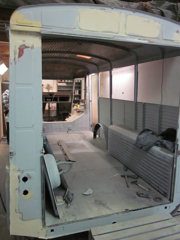

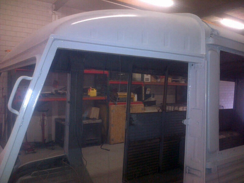

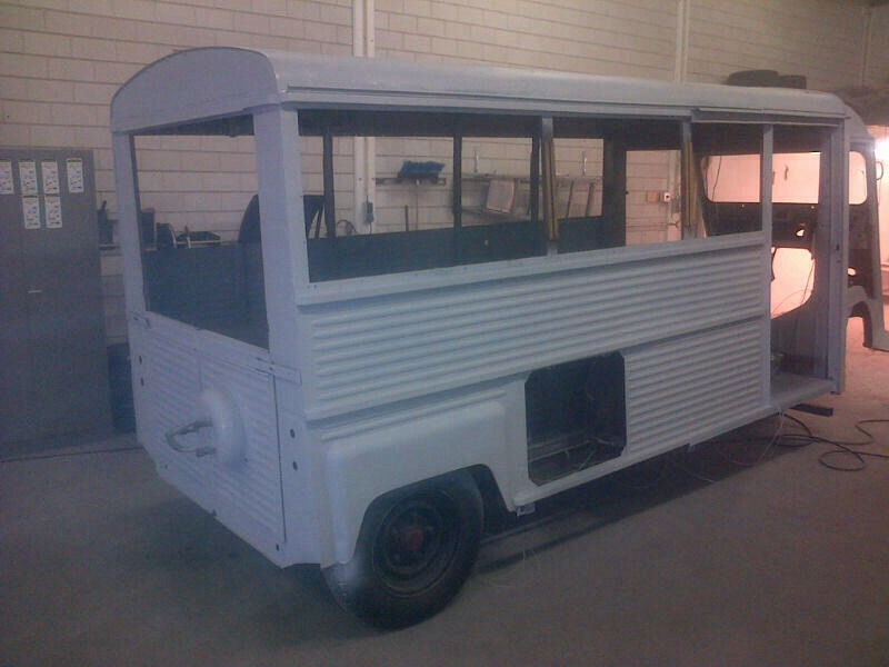

Door privé omstandigheden is het de laatste tijd niet gelukt voortgang te maken, noch te melden.
Eerlijk gezegd had ik er ook weinig zin in...
Langzaam komt de drang weer terug om verder te gaan en tijd te nemen de voortgang op dit forum te melden.
Dit weekend is het weer gelukt om wat aan de bus te doen, zodat de spuiter weer verder kan met zijn werkzaamheden.
Hopelijk is ie dan binnenkort toch nog rood!
Na de neus is nu de achterkant klaar en ook de zijkanten zijn toonbaar!

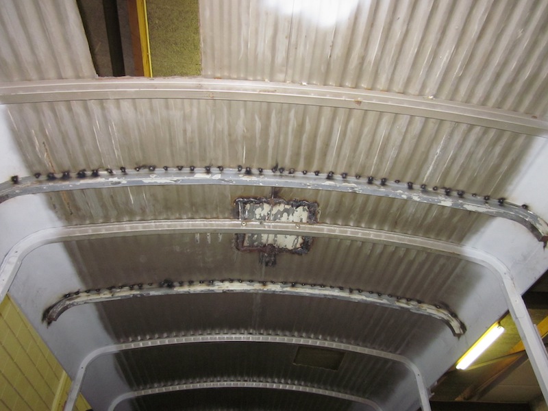

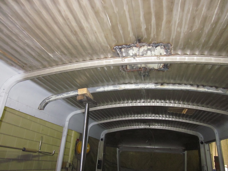

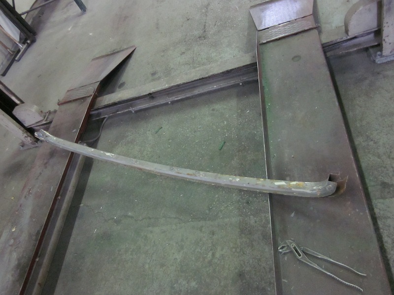

De oplettende kijker heeft waarschijnlijk al op de vorige foto's gezien dat er extra spanten zijn geplaatst.
Dat was het werkje waar nog het wachten op was.
Om de grootste deuken uit het dak te krijgen hebben we geëxperimenteerd met buisjes, traproeden ed. Maar dat was niet afdoende.
Uit het donordak had ik nog twee spanten en die hebben we nu gebruikt voor het gewenste resultaat.
Recht zal zo'n groot dak nooit meer worden, maar de grootste zakkers zijn nu weg!
De spuiter kan nu met het dak aan de gang en vervolgens de binnenkant en buitenkant van de bus spuiten.
