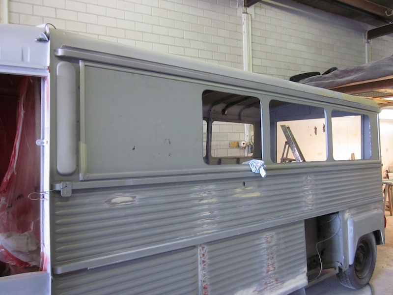

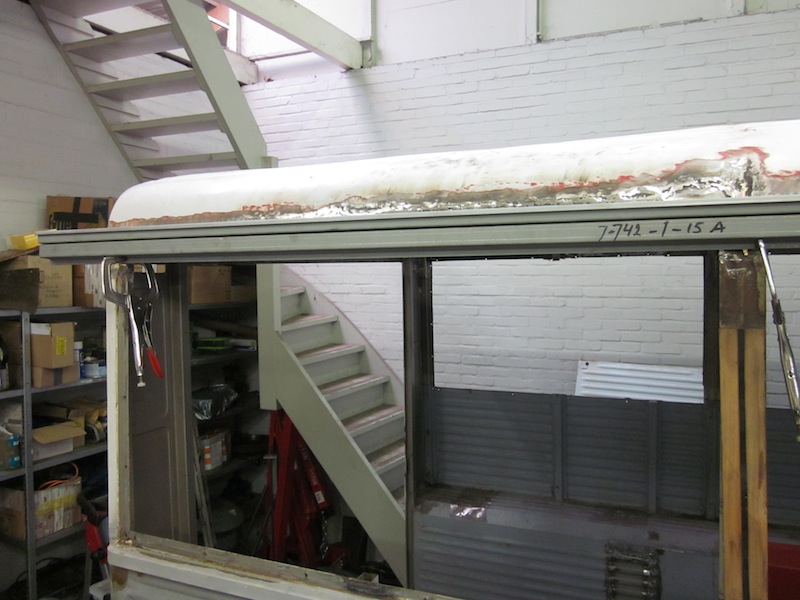

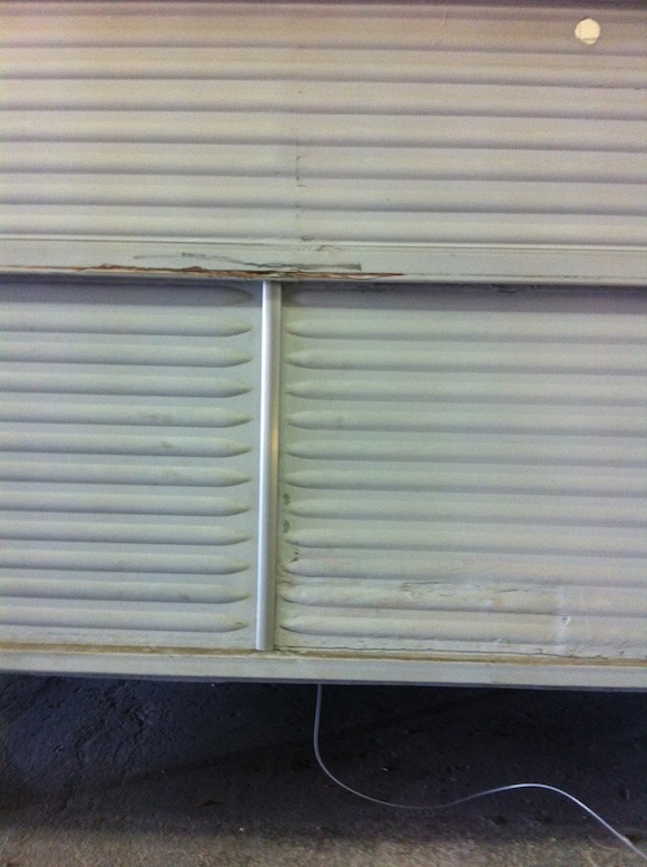

De laatste weken ben ik druk geweest met het monteren van de nieuwe zij-platen. De raamgaten moesten gemaakt worden en de platen moesten met de lijst op de bus gemonteerd worden.
Het monteren van de lijsten was een enorme klus. Eerst heb ik geprobeerd om de schroefjes te monteren en vervolgens de lijst erop te schuiven. Dat leek heel aardig te lukken tot de laatste drie schroefjes...
Uiteindelijk met drie man is het gelukt. 1 houd de lijst vast en buigt net voldoende open, nr 2 schuift het boutje voor het goede gaatje en nr 3 draait er binnenin de bus een paar slagen een moertje op. Op zo'n lang eind zitten er een stuk of 20...
Maar, het is gelukt! beide zij-platen zitten er goed in.
Als laatste ook nog een stukje lijst aan de onderkant om twee platen te verbinden. Zat origineel ook zo.

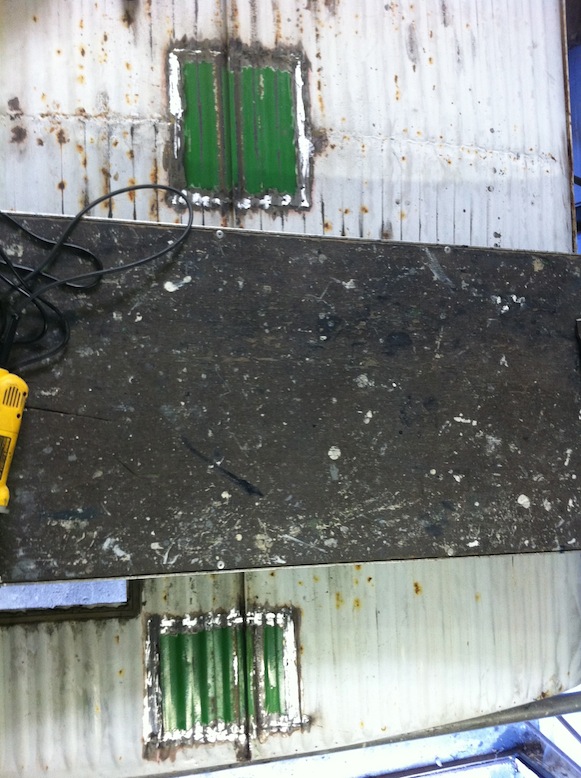

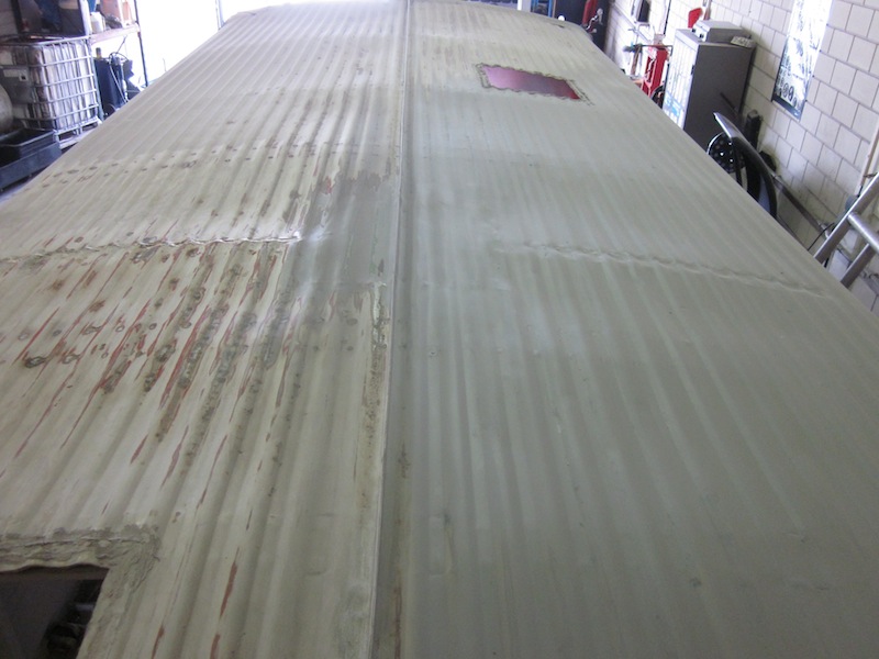

Verder heb ik iemand gevonden die nu degelijks bezig is met strak maken, dan schiet het een beetje op!
Voor diegenen die vergeten waren hoe het eruit zag heb ik nog een paar oude foto's toegevoegd.

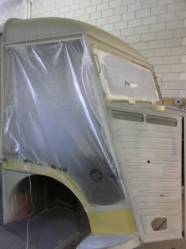

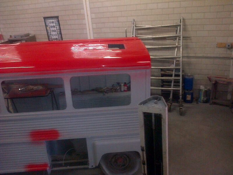

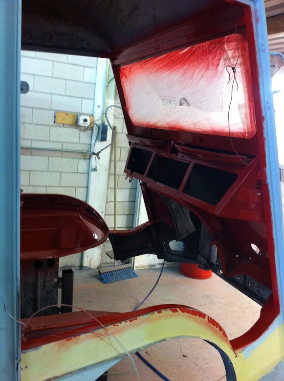

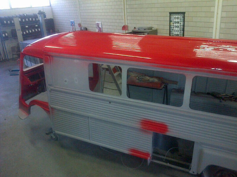

en gelukkig wordt er wat geëxperimenteerd met rood spuiten!
Re: Renovatie Deense HY
Dit gaat a b s o l u u t s c h i t t e r e n d worden ! Een waarlijke "eye-catcher !! En eentje van ongekende kwaliteit ...

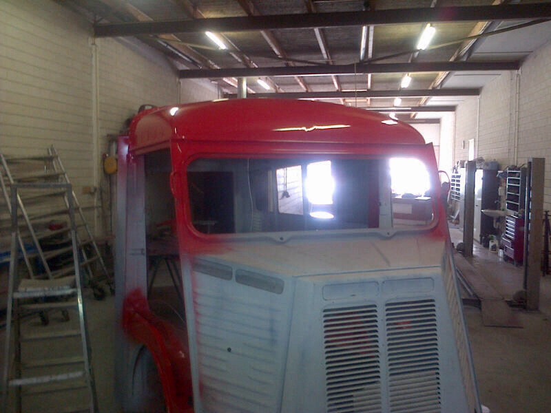

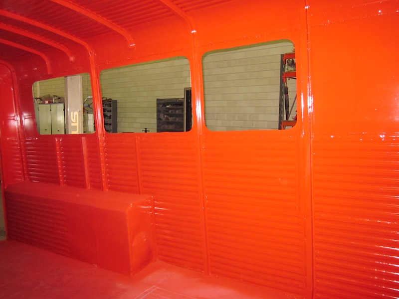

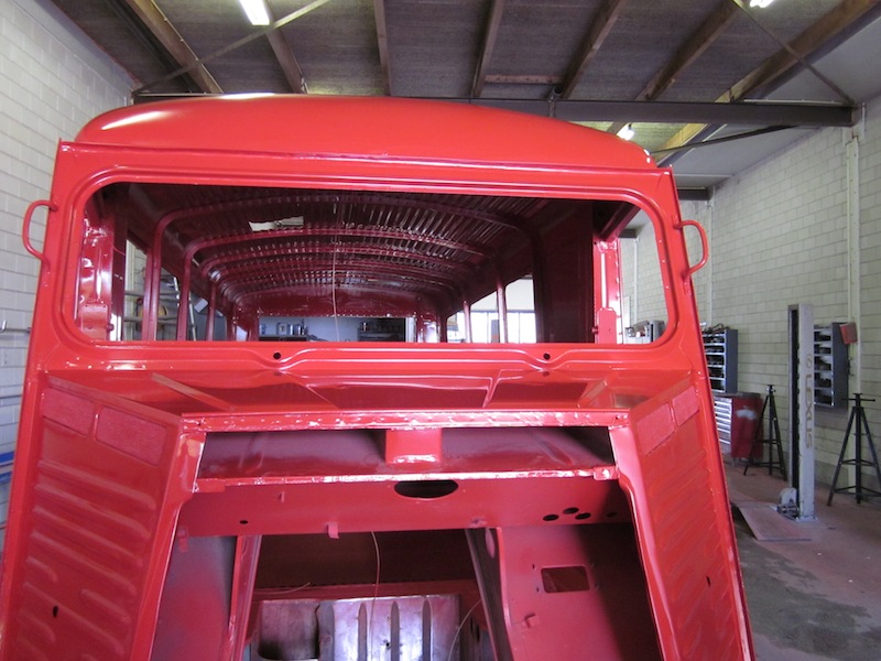

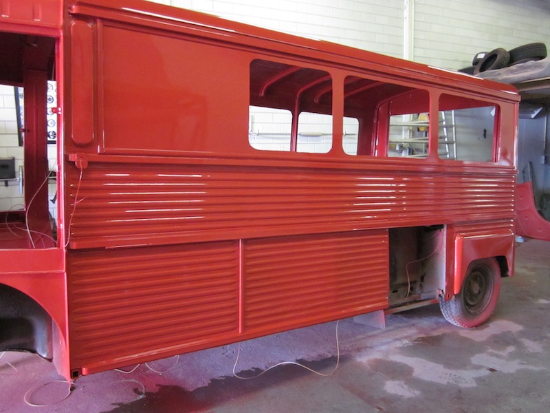

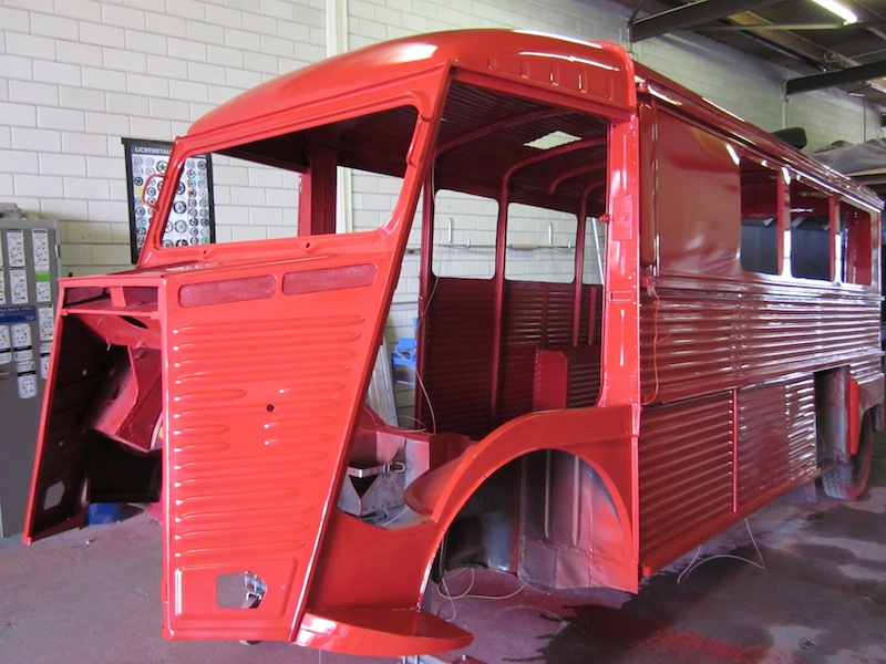

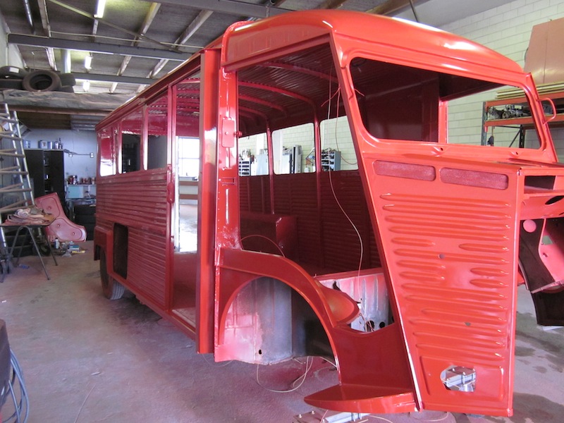

En toen was ie rood...
De eerste mijlpaal in de 'opbouw' is bereikt!! :o :D
Begint al bijna weer op zijn eigense zelf te lijken!

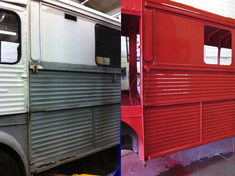

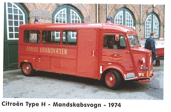

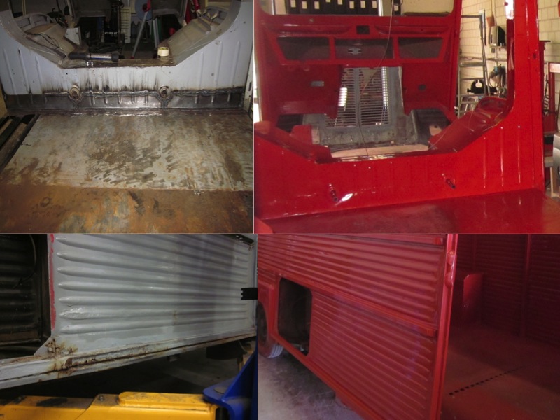

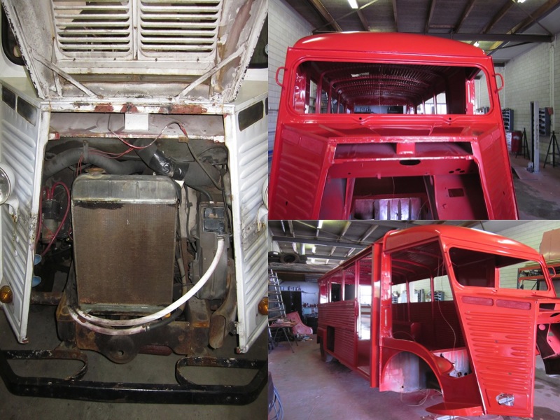

Vanwege deze mijlpaal een paar "toen en nu" foto's...
DIEEEEPE buiging.
