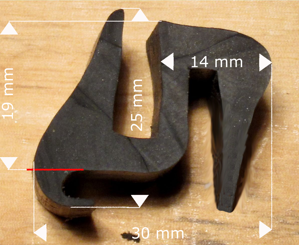

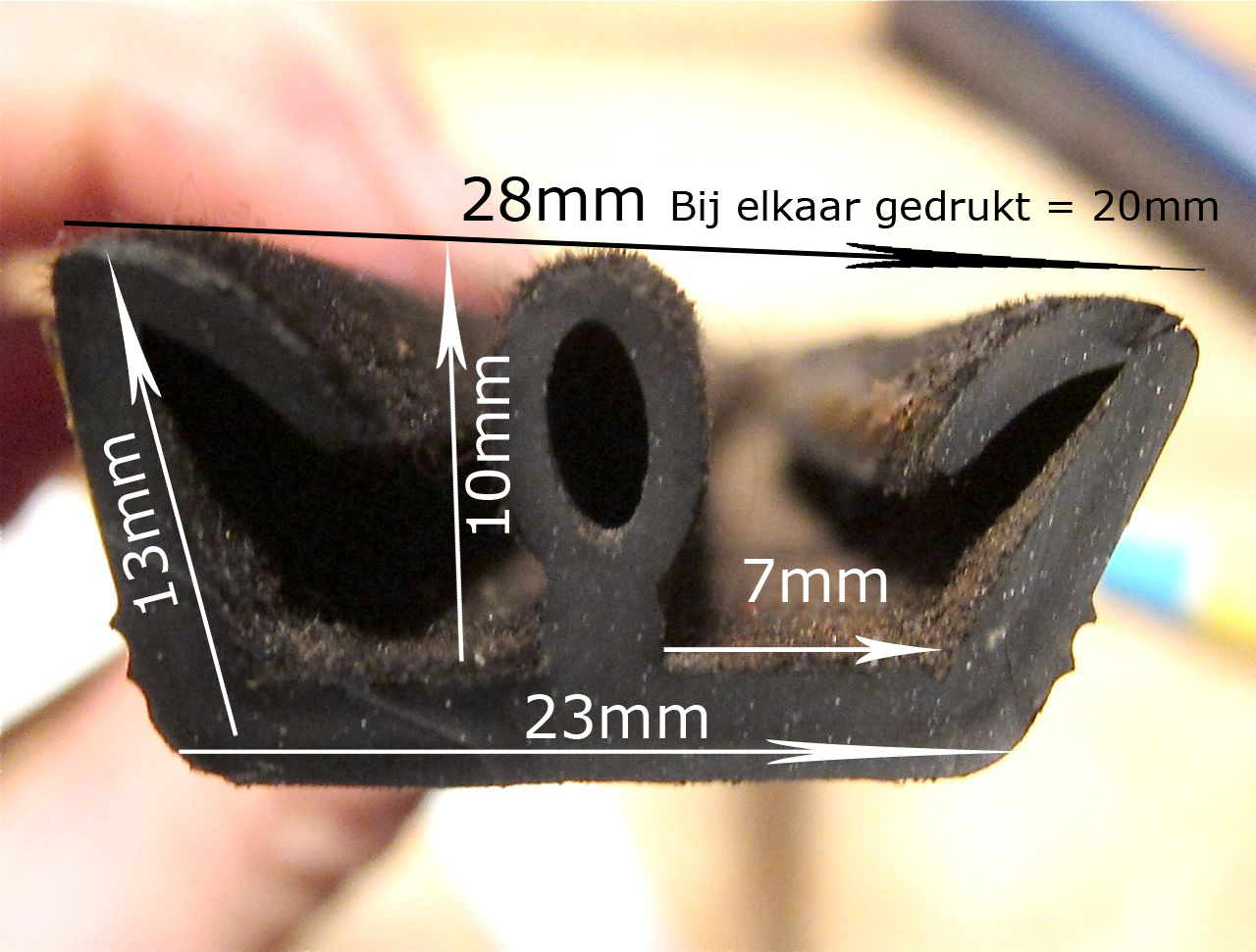

We zijn alvast opzoek naar raamrubbers voor de grote ramen aan de zijkanten van de bus. Bij het HY magazijn hadden ze deze niet (wel de raamgeleiders maar dan in een standaard maat voor het voorzijruit en wij hebben per kant 8 meter nodig) en nu zijn we bij verschillende rubbermakers aan het vragen of zij deze hebben of kunnen laten maken. Het zou het makkelijkst zijn als deze standaard bestaan.
Heeft iemand van jullie ook zulke rubbers en weet je nog waar deze vandaan komen of wie ze maakt? Dat zou kunnen helpen in onze zoektocht!

..ik wist dat ik het ergens gelezen had hier en gevonden :) kijk:
HYvonne schreef:
Als je een speciaal rubber nodig hebt, ben je altijd goed geholpen bij Technirub-Vizo in Zeewolde. Als je een schijfje van het profiel opstuurt, kijken zij of ze hiervan een spuitplaat in het archief hebben en zo niet kunnen ze deze maken. Men is daar zeer klantvriendelijk. Ik heb daar al diverse rubbers voor mijn Mostard Yvonne caravan nieuw laten aanmaken. Ook voor kleine hoeveelheden.
Let op: ze hebben véél meer dan je op de website ziet!
Website of bel: 036 - 523 62 66
Succes, Jacques

ik heb de profielen voor mijn speciale ramen in de bus gekocht in Frankrijk
bij de "Comptoir de la carosserie".
Ze sturen gewoon op, heel handig.
Misschien zit er voor jou ook wat tussen,
bijvoorbeeld:
http://www.comptoir-carrosserie.fr/prof ... l-161.html
Edwin.
