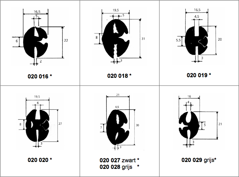

Toen ben ik eerst gaan experimenteren met verschillende rubbers die uit voorraad op de markt verkrijgbaar zijn.
Van alle soorten op onderstaand plaatje heb ik monsters gekregen en heb ik gekozen voor nummer 020 020.
Re: Renovatie Deense HY
Dit type rubber is redelijk soepel en laat zich mooi (genoeg) vormen in mijn bochten.
Verder bleek ik 5mm gelaagd glas te hebben, dat lastig verkrijgbaar is.
Volgens een autoglas montage bedrijf is het rubber 020 020 prima te gebruiken voor gelaagd glas van 6,4mm dat prima verkrijgbaar is. Na lang wikken en wegen en het breken van een van mijn oude ruiten bij het schoonmaken/polijsten heb ik besloten nieuwe ruiten te bestellen.

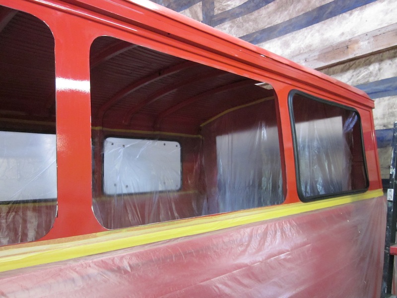

Vervolgens heb ik de reeds gespoten plaat zo goed mogelijk afgeplakt, zowat de hele bus in het plastic gezet en de raamgaten op maat geslepen.

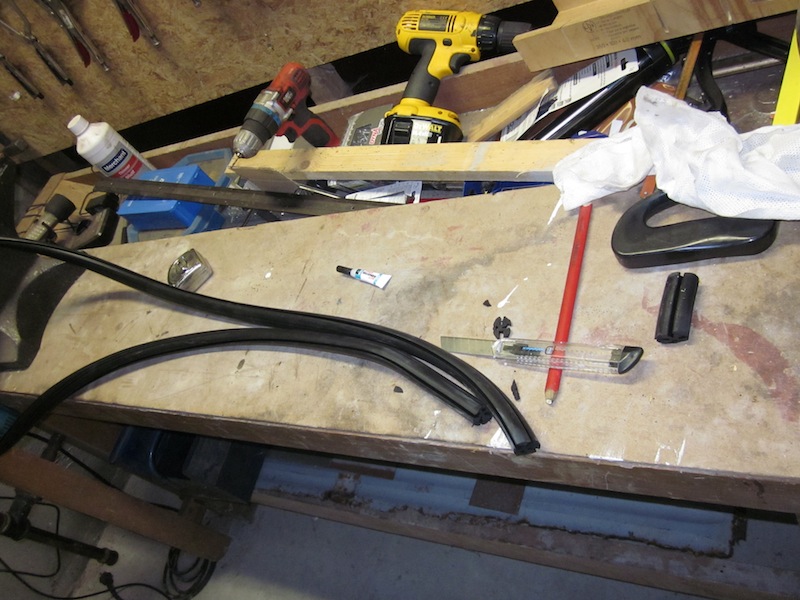

Dat op maat maken heb ik in twee stappen gedaan eerst uitmeten en slijpen, vervolgens het raam met 8 stukjes rubber zo goed mogelijk op zijn plaats zetten en met een schuifmaat de 'zielmaat' van het rubber (8mm) gecontroleerd rondom het raam. Dan blijkt dat vaak de hoeken nog nabewerking nodig hebben.
Daarna heb ik eerst de rubbers uitgemeten in het gat, gesneden, gelijmd (secondelijm) en in het gat geplaatst.
Ik ben begonnen aan de schuifdeur kant en daar heb ik de rubbers in het gat uitgemeten vervolgens eerst om het raam gedaan en daarna (met veel vaseline) in de carrosserie getrokken. De andere kant Heb ik het rubber eerst in de carrosserie geplaatst (zie vorige foto) en daarna het raam met veel vaseline in het rubber geplaatst.
De laatste methode bevalt mij veel beter en is tot het laatste raam in je eentje te doen. Uiteindelijk moet iemand het rubber van binnen even tegenhouden anders blijft het eruit schieten en ik was bang dat de ruit eruit zou vallen als ik zelf naar binnen liep :roll:
Het eerste raam dat ik deed was zo'n martelgang dat ik na verschillende pogingen het echt niet meer zag zitten... :cry: :cry:
In die martelgang heb ik ook nog een stuk lak beschadigd en was ik de wanhoop nabij.
Na een rustige vakantie in het Brabantse land ben ik er met hernieuwde moed aan begonnen en in een paar uur (met wat hulp van mijn lieftallige echtgenoot) zat de ene helft van de ramen in de rubbers!! :lol: :lol:
Een paar dagen later de andere kant ook en zie ik het wel weer zitten!
De volgende stap is de pezen erin pezen met een pezen trekker/duwer?!
ps de lakschade kan waarschijnlijk vrij simpel gerepareerd worden, dus ik kan ook weer slapen :mrgreen:

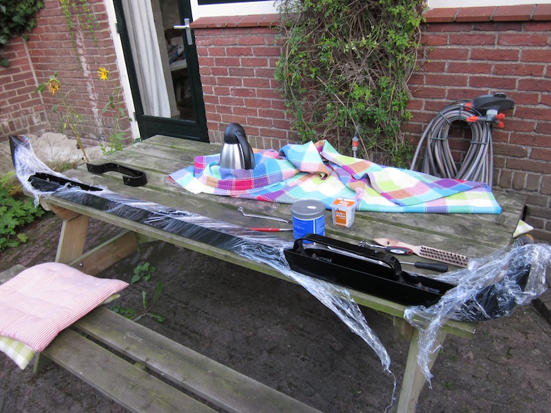

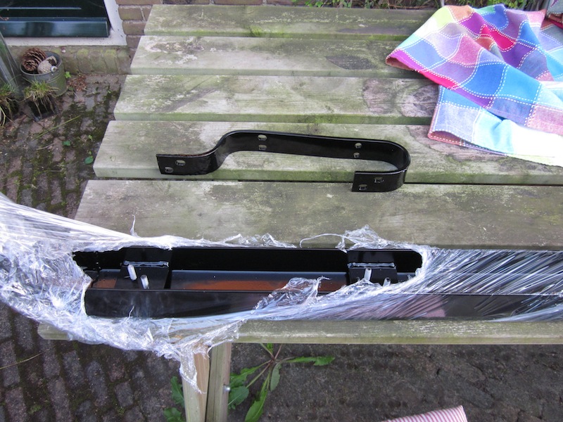

Voor de vakantie had ik ook mijn bumpers weggebracht om te laten poedercoaten. De achter bumper bleek te zijn voorzien van teveel roest en plamuur... Maar gelukkig heeft het (HY Team) magazijn mooie nieuwe achterbumpers in de verkoop en ben ik naar Heesch getogen voor een nieuwe bumper.
Daar bleek dat er wel nieuwe bumpers zijn, maar geen nieuwe beugels die tussen de bus en de bumpers komen.
De mijn waren vergroeid (gelast) met de bumper dus die kon ik niet meer gebruiken.
Na een zoektocht door het magazijn en verschillende pogingen om een mooie beugel van een oude bumper te halen (lukte niet) heb ik een oude bumper met de mooiste beugels ook gekocht. De bumper zelf was in een zelfde erbarmelijke staat als de mijne en die heb ik stuk geslepen om de beugels los te krijgen.
Vervolgens alle onderdelen laten stralen en poedercoaten. Ik ben heeeel tevreden met het resultaat!

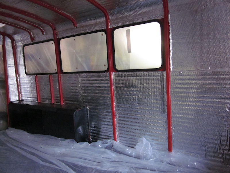

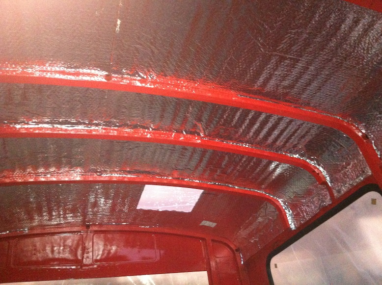

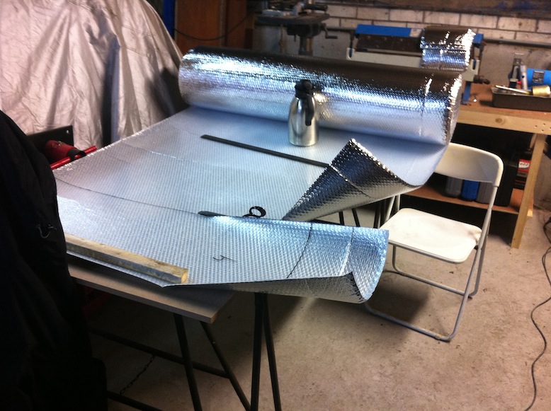

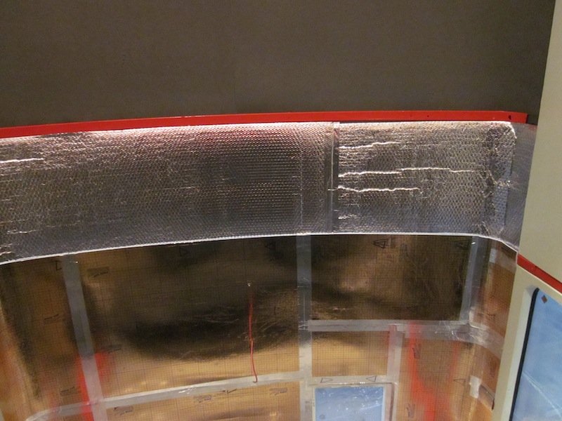

Zaterdag weer even lekker aan de klus geweest. Voordat het te koud wordt, lijm moet verwerkt worden boven de 15 graden, plak ik alvast wat isolatie materiaal tegen het dak.
De eerste laag is bubbelplastic met een laag aluminium. Dit is makkelijk te verwerken materiaal dat redelijk goed de ribbels van het dak volgt. De truc is om zo min mogelijk lucht tussen het metaal en de isolatie te laten komen.
De tweede laag wordt Xtrem isolatie 20mm (ook tussen de spanten) en dan nog een laag bubbelplastic over de spanten om een koudebrug hopelijk te voorkomen.
Ik lijm de isolatie met bisontix op het dak. Plakt prima, maar is wel een heel karwei om zowel de lap isolatie als het dak in de lijm te smeren. Ik heb verschillende soorten spuitlijm geprobeerd, maar daar lost het bubbelplastic van op...
En zo piel ik lekker verder :lol:

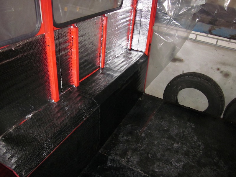

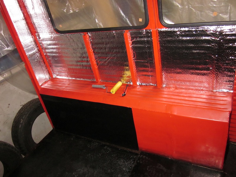

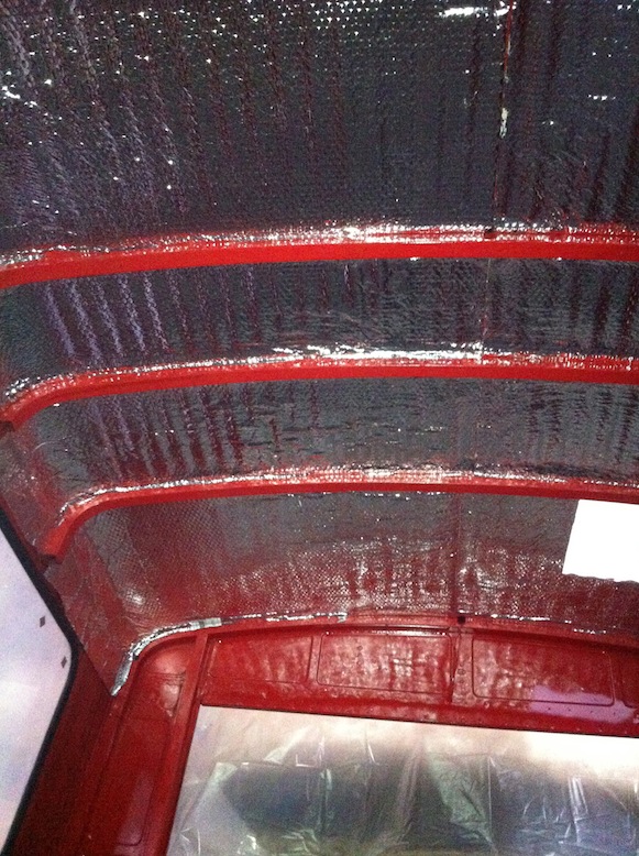

Zoals eerder gemeld ben ik begonnen met het inpakken van de wanden met bubbeltjesplastic.

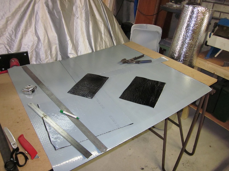

De wielkasten en de bodem heb ik ingepakt met ontdreuningsplaat.
Ik heb een 2,2 milimeter versie gebruikt die al van een lijmlaag is voorzien.
Het laat zich redelijk makkelijk snijden of knippen. Tijdens het plakken is het redelijk stug en lastig in de vorm van de ribbels te krijgen.
Laatst gewijzigd door FerrHy op ma nov 24, 2014 10:16 pm, 1 keer totaal gewijzigd.
Het is best grappig om te horen dat de plaat van de wielkast bijna dof stil klinkt zodra de ontdreuningsplaat erop geplakt zit. Een veel stiller geluid dan wanneer de kast van kale plaats is. Ook de bodem klinkt minder als je erover loopt.
Het kan natuurlijk ook zo zijn dat ik dat graag hoor :D :lol:
Nadat alles ingepakt was met ontdreuningsplaat heb ik van betonplex, met aan beide zijden een kunststoflaag, een basisvloer gelegd. De zaagnaden van de betonplex heb ik met verdunde houtlijm meerdere keren ingesmeerd om intrekken van vocht zoveel mogelijk te voorkomen. De naden heb ik daarna volgekit met Tixophalte.
De vloer ligt een kleine centimeter van de kant en de kit houd hopelijk het vocht zoveel mogelijk 'buiten'.

De volgende laag isolatie is X-treme 20mm. Die zit al voor een groot deel op de wanden.
Foto's daarvan heb ik nog niet die volgen snel!

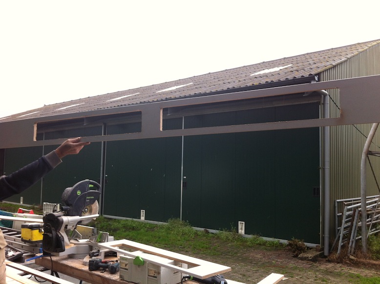

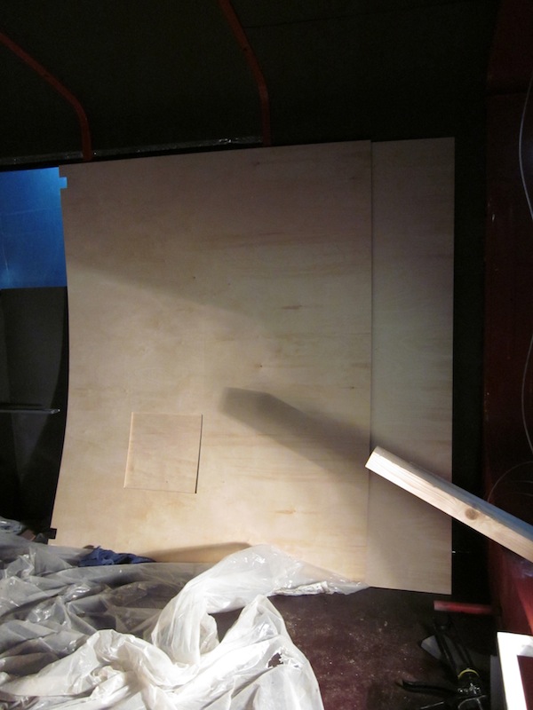

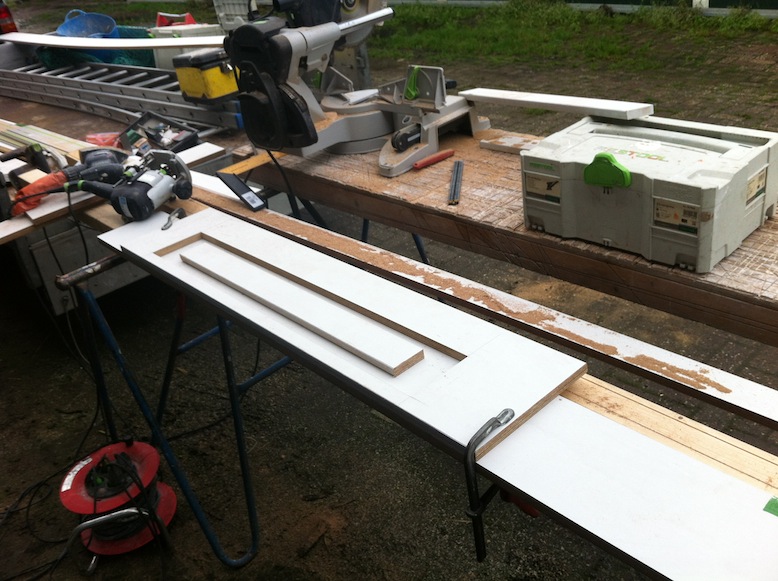

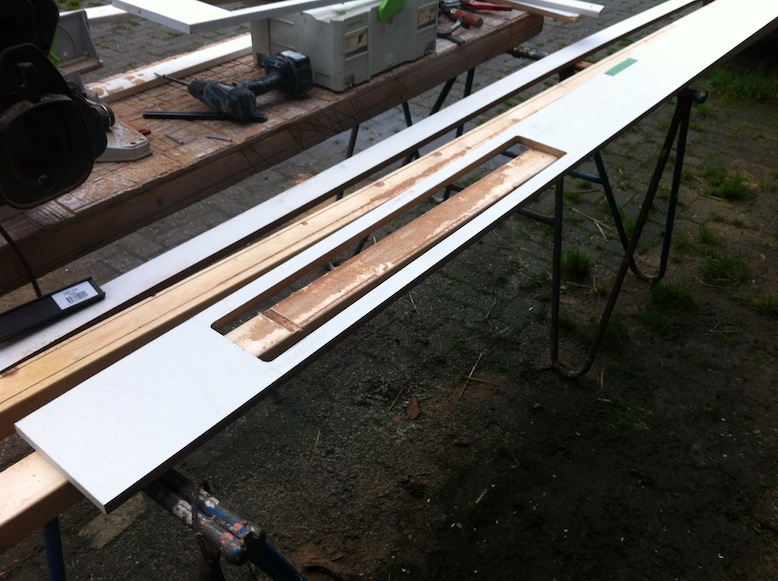

Een paar weekenden geleden, het was erg mooi weer, ben ik met een bevriende timmerman bezig geweest met de eerste stappen om de bovenkastjes uit Teun z'n bus te 'kopiëren'. Vind je niet erg toch Teun? :lol:

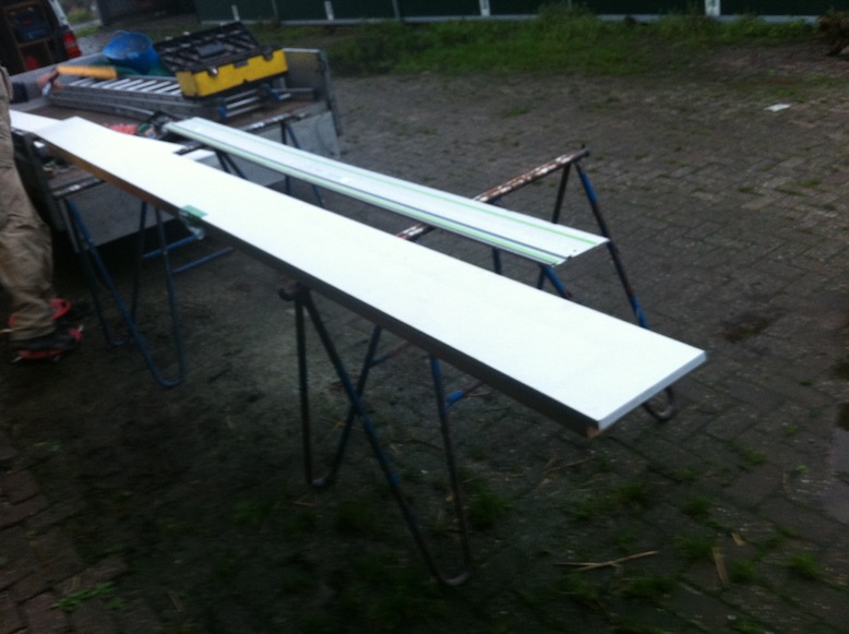

Omdat mijn bus verlengd is, is de langste binnenzijde 3 meter 60 lang. Standaard multiplexplaat is maximaal 2,44 en dat is dus te kort... Gelukkig wist mijn timmerman dat er boeidelen te koop zijn van 4 meter lengte. Te verkrijgen in breedtes van 20 tot 50 cm. De boeidelen hebben we op de juiste breedte en lengte gezaagd.
Dit hebben we gedaan met een Festool invalzaag op een liniaal. Echt een geweldig stuk gereedschap.
Zo mooi zuiver als je daarmee kan zagen.
Vervolgens hebben we een mal gemaakt op de breedte van de ramen. Met deze mal en een bovenfrees met kopieerring hebben we vervolgens op de plaats van de ramen openingen in de plaat gemaakt.
Het is de bedoeling dat daar straks de schuifdeurtjes in komen.

Maandje geleden zag ik.
Niet heel veel tijd, maar tijdens de kerstvakantie toch nog een paar dagen wat kunnen doen.

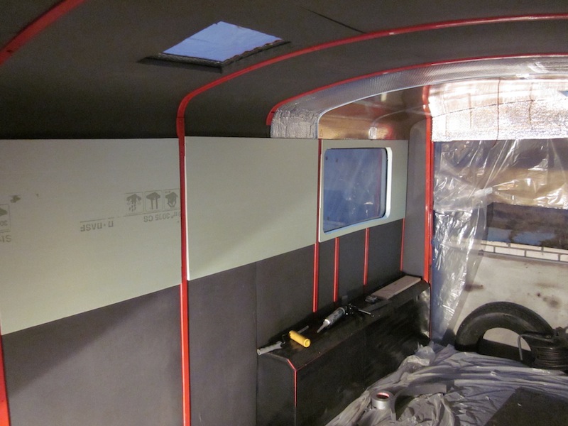

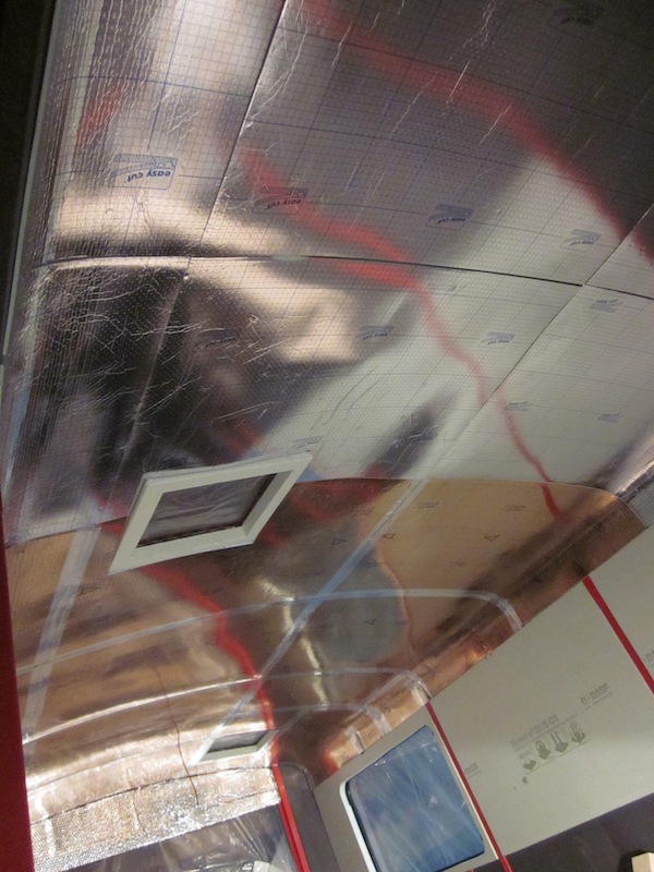

X-treme 20mm zit op dak en alle wanden. De spanten zijn 25, dus voor een mooie overgang heb ik nog een laagje bubbelfolie van 5mm geplakt.
Vervolgens over deze laag en de spanten een laagje xps van 5 mm. Dit blijft redelijk stevig als ik de plafond platen op de spanten schroef.
Het plakken van isolatie op het plafond is klaar, nog even afwerken met alu-tape om een dampdichte laag te maken.
Dan de wanden op dezelfde manier afwerken.
Vervolgens kunnen de plafond platen tegen het dak. Deze staan al gezaagd klaar. Nog wel 'even' in de grondverf...
